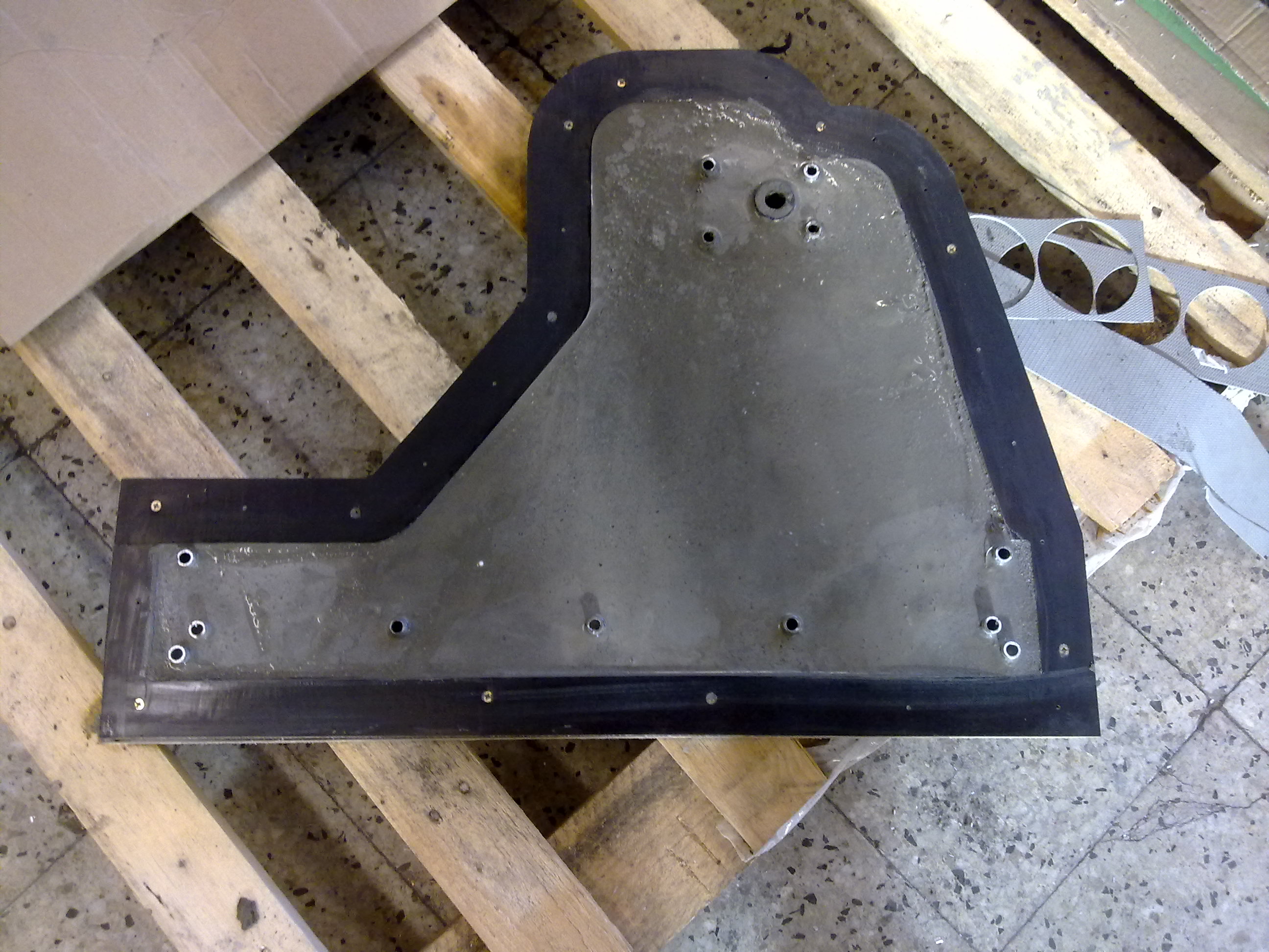

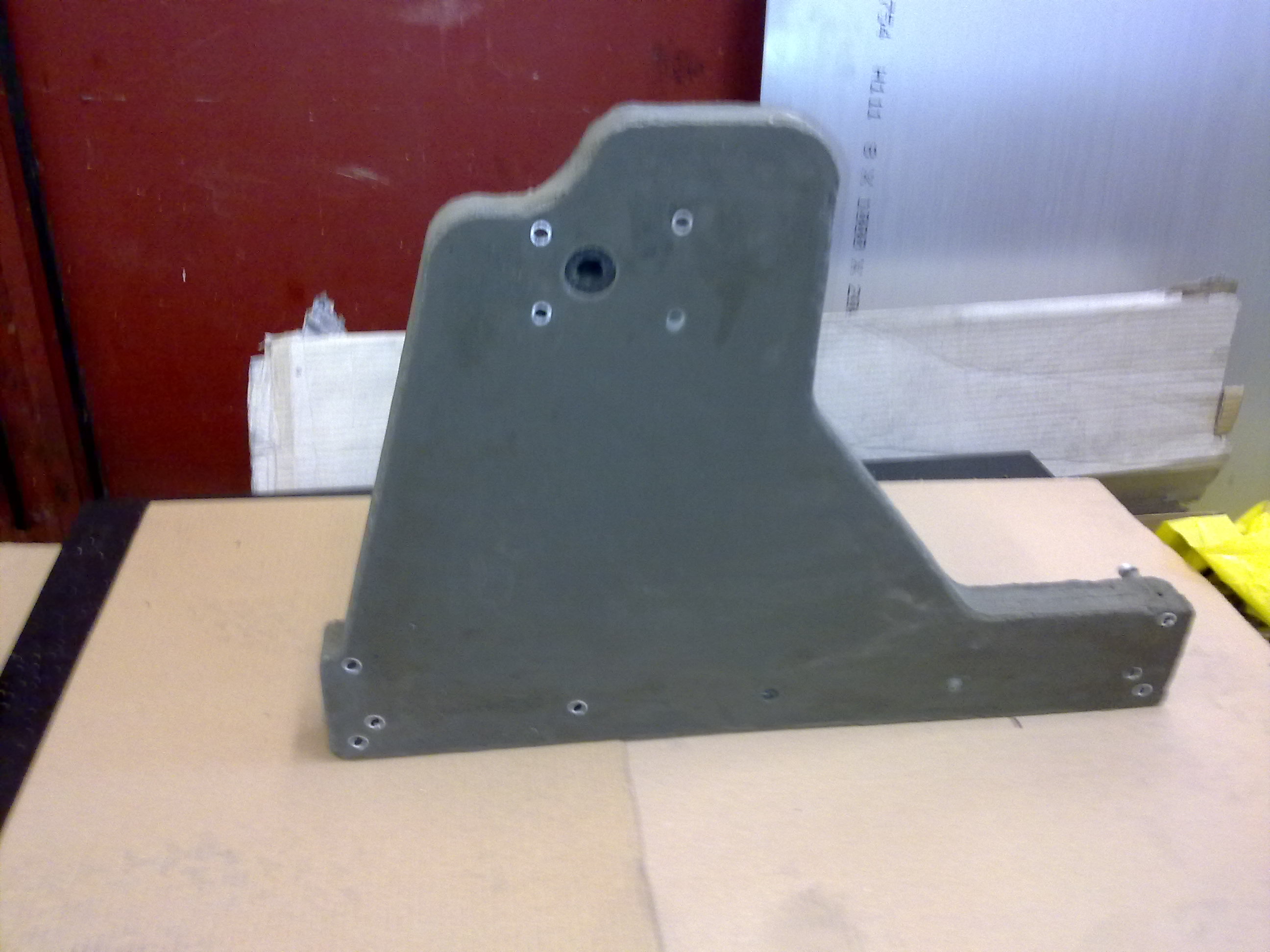

AOLEK pisze:To czy wylewka z betonu się sprawdza ????
Mam wyjęte boki z formy i jedna już zupełnie jest sucha ale bardzo krucha
Beton za słaby myślę że lipa z tego będzie jednak lepiej znam sie na mechanice niz na budowlance :grin:

oprawcafotografii pisze:Beton wyglada jak beton ;) Za slaby? Kruszy sie czy co?
q
Trochę się kruszy ale jeszcze jest mokry poczekam do końca tyg i zdecyduje czy robić
drugi bok

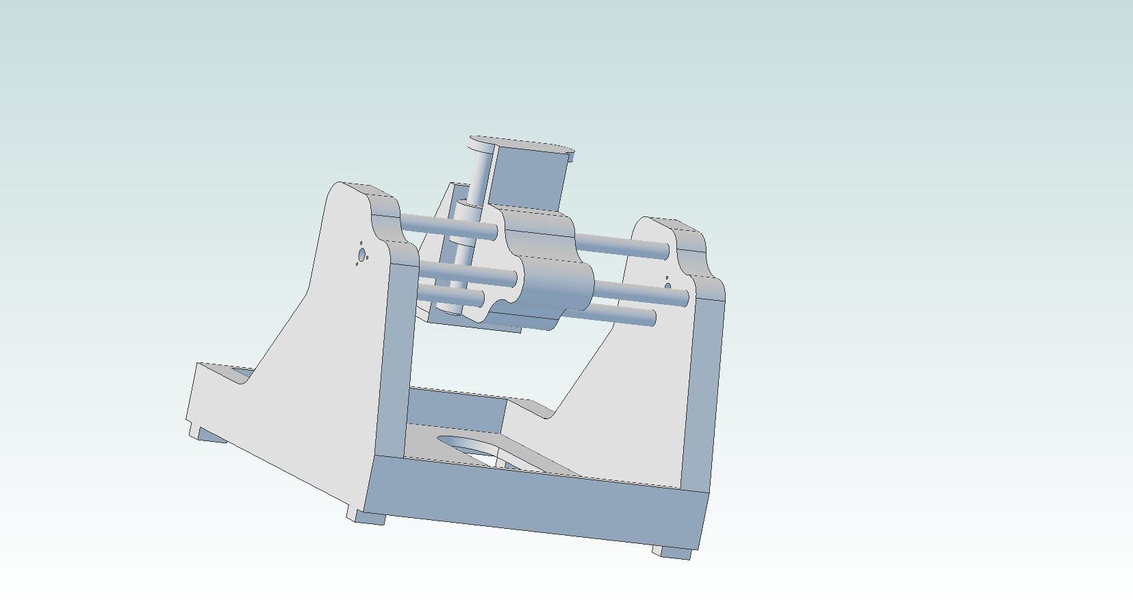

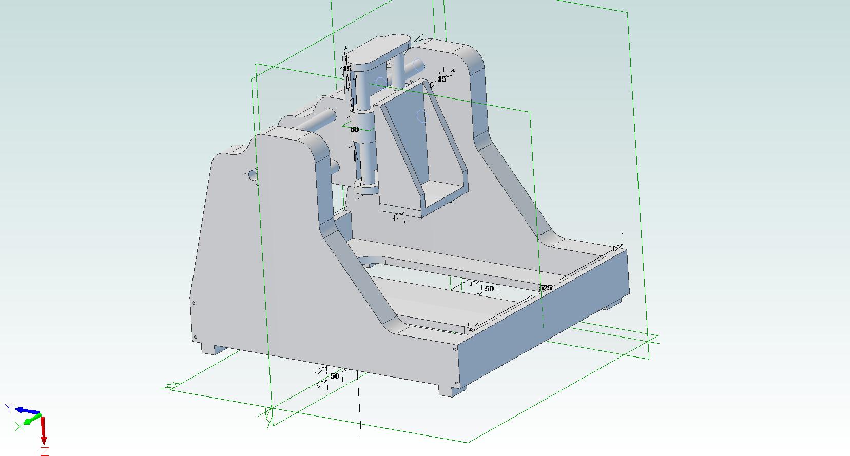

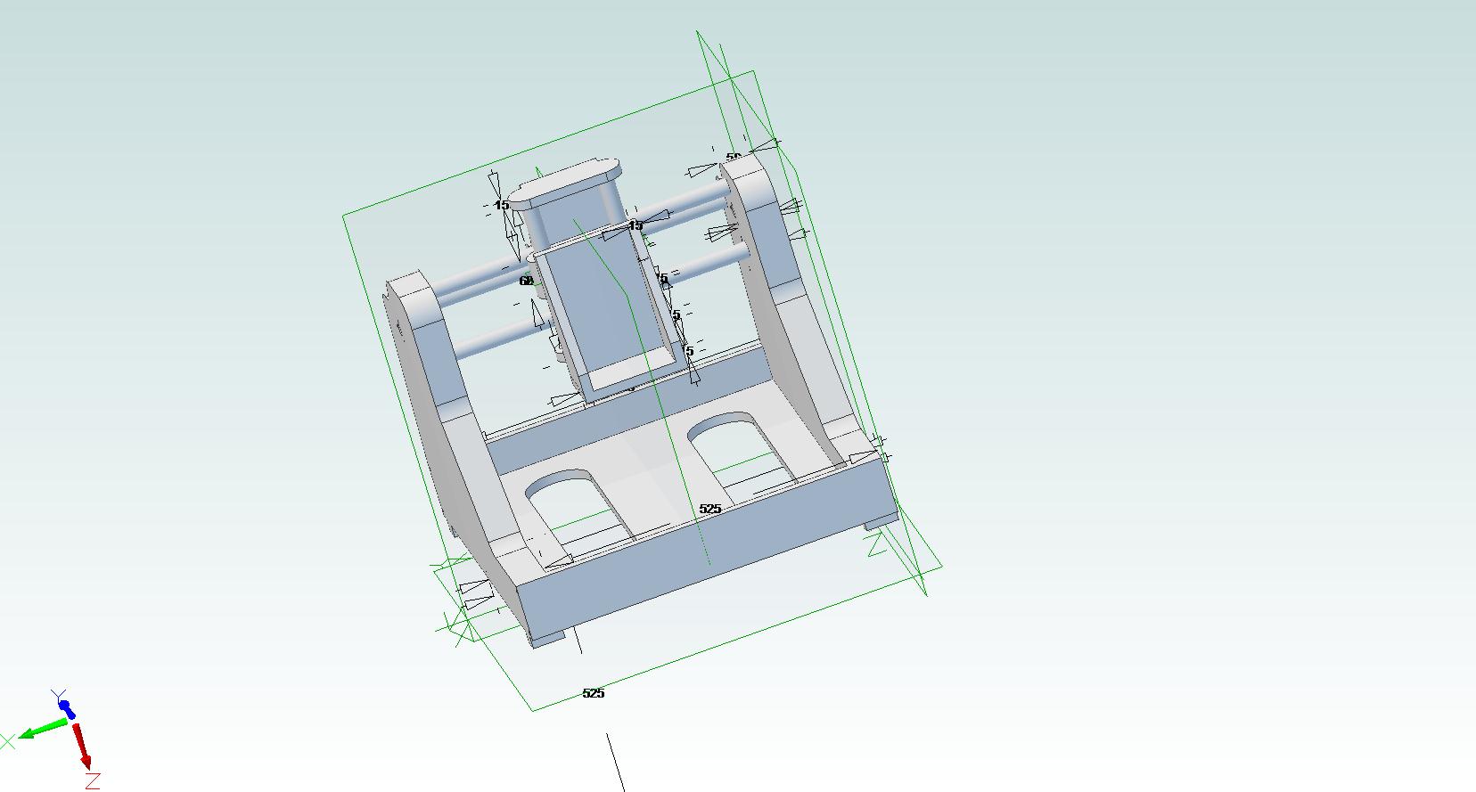

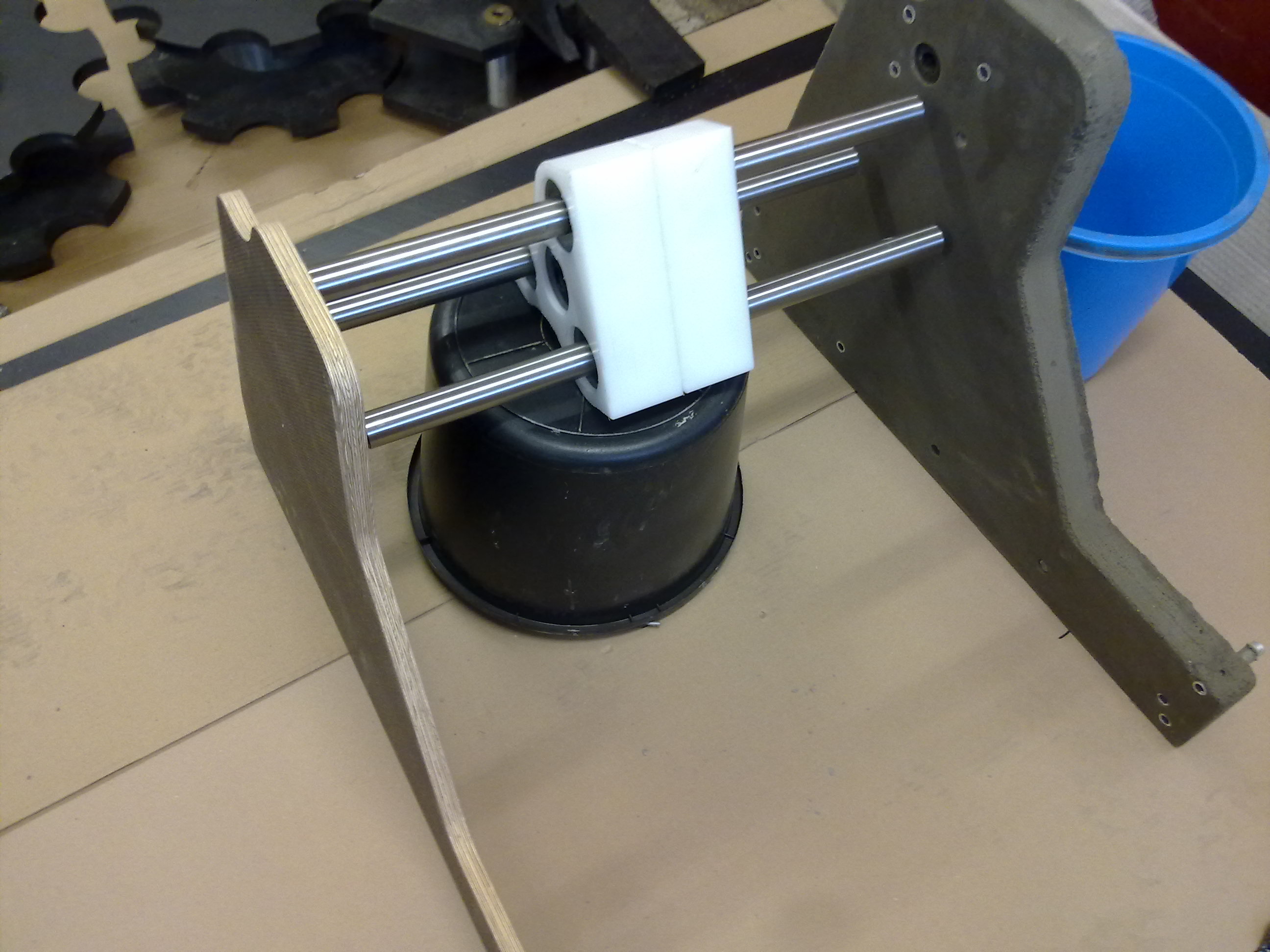

Miałem trochę czasu i zrobiłem model
Brakuje Y ale dorysuję :mrgreen:

pascalPL pisze:
Tomolc powiedz z czego wykonałeś tuleje ślizgowe. To jakiś pom-c/h czy produkt kupiony. Jak to się zachowuje w stosunku do łożysk linowych? Masz może jakieś porównanie?
Mam doświadczenie z tulejami
brąz,POM,PE robię codziennie elementy ślizgowe do innych aplikacji
W tej maszynie zastosowałem tuleje i zrobiłem własne pasowanie i luz
jest mniejszy niż łożyska otwarte
[ Dodano: 2012-03-07, 09:06 ]
Chyba klops z mojej murarki za wcześnie odlew opuści formę :sad:
Za szybki jestem
no i zaprawa trochę za słaba ale czekamy na całkowite stwardnienie betonu
Tak więc chyba dokończę temat ze sklejki :wink:
a tak może będzie wyglądać tylko bez wiadra

IMPULS3 pisze:No dobrze, rozumiem wersję badawczą ale dalej nie wiem czy powierzchnie tych cementowych boków będą jakoś obrobione pod mocowania bo tu widzę problem a tym samym będzie spadek dokladności maszynki.
Nie będzie problemu bo cała oś X będzie zamocowana (3 wałki w aluminium )
a aluminium będzie przykręcane do betonu przez te 4 otwory
W bloku aluminium będą też oprawione łożyska, nie wiem czy dobrze tłumaczę ale zrobię całość to ocenicie
Tak samo będzie zrobiona skrzynka osi Y cała z aluminium a przykręcona przez aluminiowe rurki
do betonowych boków

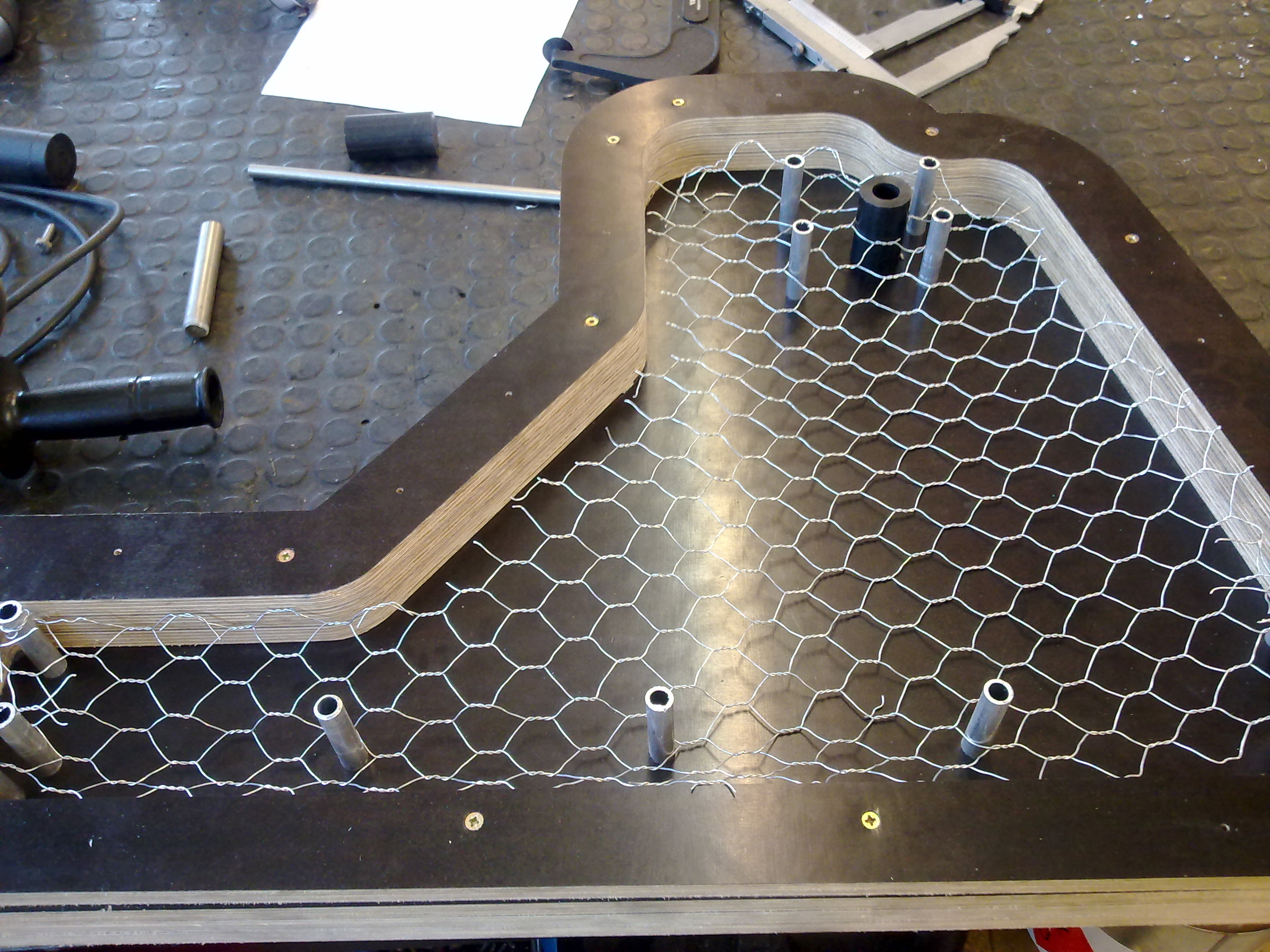

Chcę połączyć różne materiały i różne sprawdzone technologie w budowie amatorskich
ploterów
Boki miały być z aluminium ale pomyślałem że zrobię z cementu bo dlaczego nie
nie ma doświadczenia z cementowymi maszynami
a z aluminium czy sklejki wyciąć to 30 min roboty żadna satysfakcja

autor: tomolc
05 mar 2012, 18:30
Forum: Frezarka - konstrukcja drewniana
Temat: Ploter ze sklejki hobbistycznie 320x300x130
Odpowiedzi: 73
Odsłony: 26845

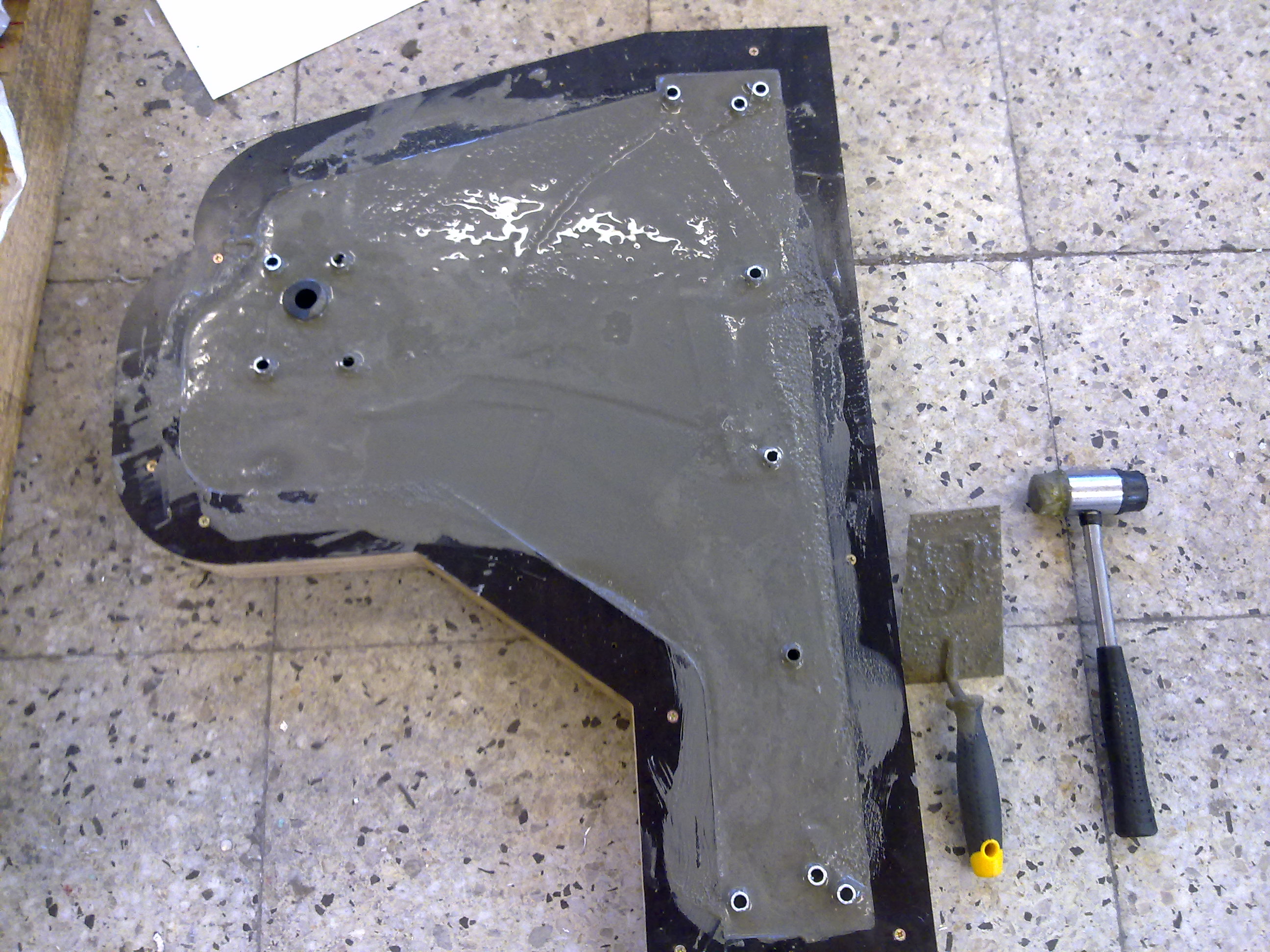

IMPULS3 pisze:Gdyby kolega tomolc, nie chcial komentarzy to by sobie skladal taką zabawkę po cichu, nikomu nic nie mówiąc. :razz: Czyli z tego wynika że chyba chce. :roll:
Dokładnie :wink:
Jedziemy z betonowaniem :mrgreen:
Mieszanie zaprawy
szalunek :wink:
Narzędzia ten z prawej obok kielni to wibrator :mrgreen:
i forma wygładzona ubita czeka na zaschnięcie
