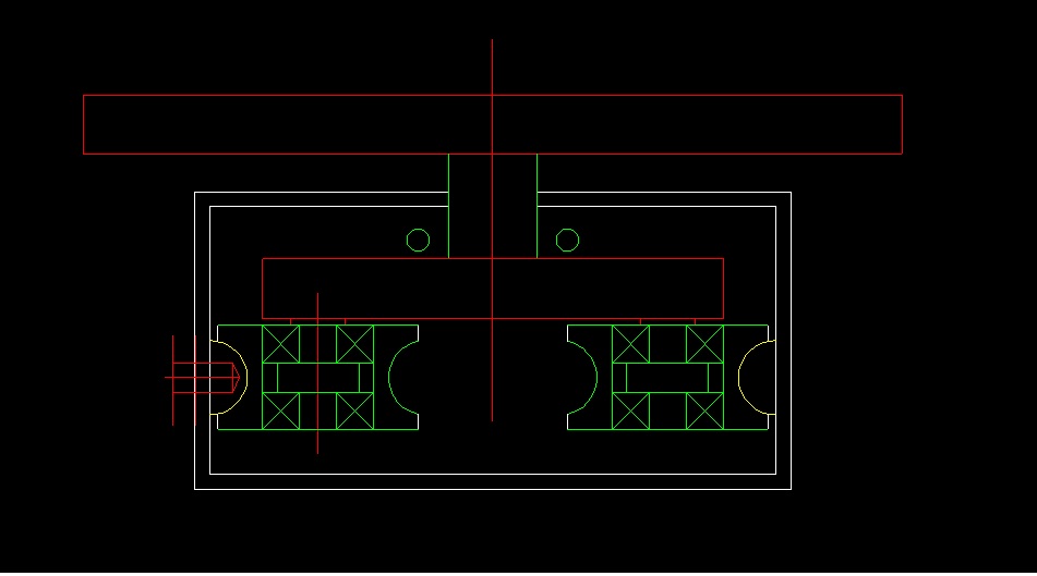

profil al zamknięty albo ceownik do niego w środku dokręcenie al półwałków ( chodzi o płaszczyznę ) rolki z łożysko kolkowych i plastikowe nakładki odpowiadające średnicy półwałków zamontowane na osiach z mimośrodem aby kasować luz całość czyli 4 rolki zamontowane na płytce al koszt z robocizna 150-200 zł

pitsa pisze:Moim zdaniem warto zastanowić się nad większym rozstawem prowadnic i mocowań na prowadnicach. To ma chodzić lekko.
dokładnie tak PITSA :wink: im szerzej tym lepiej oprócz lekko jeszcze cicho

evolucja pisze: Wszelkie szyny na Igusie i podobnym odpadają - bo są za drogie.
szyna igus gotowa 1 mb z wózkiem prowadnicami z łożyskami kasowania luzu od reki
kosztuje 320 zł to jest bardzo mało za taki system :wink:
dokładasz do swojej ceny 170 zł i zapominasz o sprawie.No satysfakcja sie liczy że to moje dzieło
ale nie wiele mniej wydasz na profile docinane i frezowane pod katem na wózek który i tak ktoś ci musi zrobić co ma maszyny ułożyskowanie kół zębatych oraz ich oprawy itd...
Wszystko musi być robione w tolerancji aby uzyskać płynność tak jak już wiesz
A i jeszcze jedno
profile Al na których można zrobić prowadnice a sa gotowe po 21 zł za 1mb, na 100 mm
mają tolerancję 0.15 mm plus minus więc jak kasować luzy?

evolucja pisze:
tomolc pisze:Takich wątków jest pełno na forum
I co z tego? Wszystkie przeczytałem, szukałem rozwiązania ale założyłem własny wątek. :roll:
To z tego że chyba nie rozumiesz zasady działania takiej prowadnicy.
Płynność i stabilność to w tym przypadku to istota pewnie dla zabawy to i na drewnianych łożyskach zrobisz ale warto zobaczyć co inni mają do powiedzenia i maja w tym doświadczenie.
Zrobiłem już 5 pomysłów i na łożyskach KH i na wałkach podpartych i na Igusie i mam 3 komplety do wyrzucenia więc takie zachowanie( I co z tego dla innych) chyba jest tu nie na miejscu :cry:
za 200 zł zrobisz taką do domowego użytku
Pasek 2mb plus 2 koła zębate T2.5 to 200 zł pokaże Ci Fak. Na oringu, się nie nadaje rozciąga sie pod ciężarem kamery i wózka i nie ma płynności.
Wałki ze ścianką 1 mm troche przesada wałki szlifowane fi 12 2 szt i łożyska w obudowie 4 szt
wyginają się na środku ok 10 mm więc rurka cienkościenna tym bardziej
