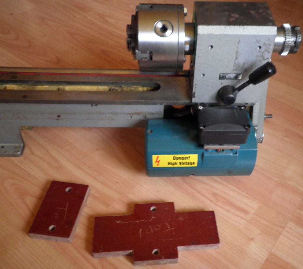

Kolejny etap, który zrealizowałem to wymiana prowadnic suportu (sań poprzecznych, wzdłużnych i prowadnicy nakrętki śruby pociągowej) z uwagi na trudność wykasowania luzu spowodowaną słabym wykonaniem oryginalnych prowadnic. Poniżej chińskie prowadnice.
Stalowe prowadnice zostały zastąpione przez mosiężne wykonane samodzielnie w moim prymitywnym warsztacie. Przez około miesiąc szukałem firmy lub osoby zdolne pociąć płaskownik mosiężny na prowadnice według rysunku. NA PONAD STO ZAPYTAŃ DO FIRM, UZYSKAŁEM TYLKO DWIE ODPOWIEDZI!!! Niestety, w przypadku pierwszej cena pocięcia wynosiła kilkaset złotych a druga firma po przesłaniu rysunku do tej pory nie odpowiedziała. To tylko świadczy o tym, iż w dziedzinie usług obróbki skrawaniem/elektroerozyjnej nie ma żadnego kryzysu!
Zakupiłem parę narzędzi aby samodzielnie wykonać prowadnice.
Efekt pracy na tak prymitywnej obrabiarce mogę uznać, co najmniej, jako dobry.

Po małej przerwie prace modernizacyjne zostały wznowione.
Jako pierwsze zostały wykonane z mosiądzu prowadnice suportu. Zostały zrobione z płaskownika 8x40
Po nawierceniu otworów i gwintowaniu wyglądają tak:
Kolejny etap to ułożyskowanie śrub w rękojeściach do napędu sań suportu i skasowanie luzów.
Może ma ktoś jakiś dobry pomysł jak to rozwiązać?
Mój pomysł to wstawienie miniaturowych łożysk pod które już wykonałem podtoczenia.
Teraz czekam na dostawę 6700.

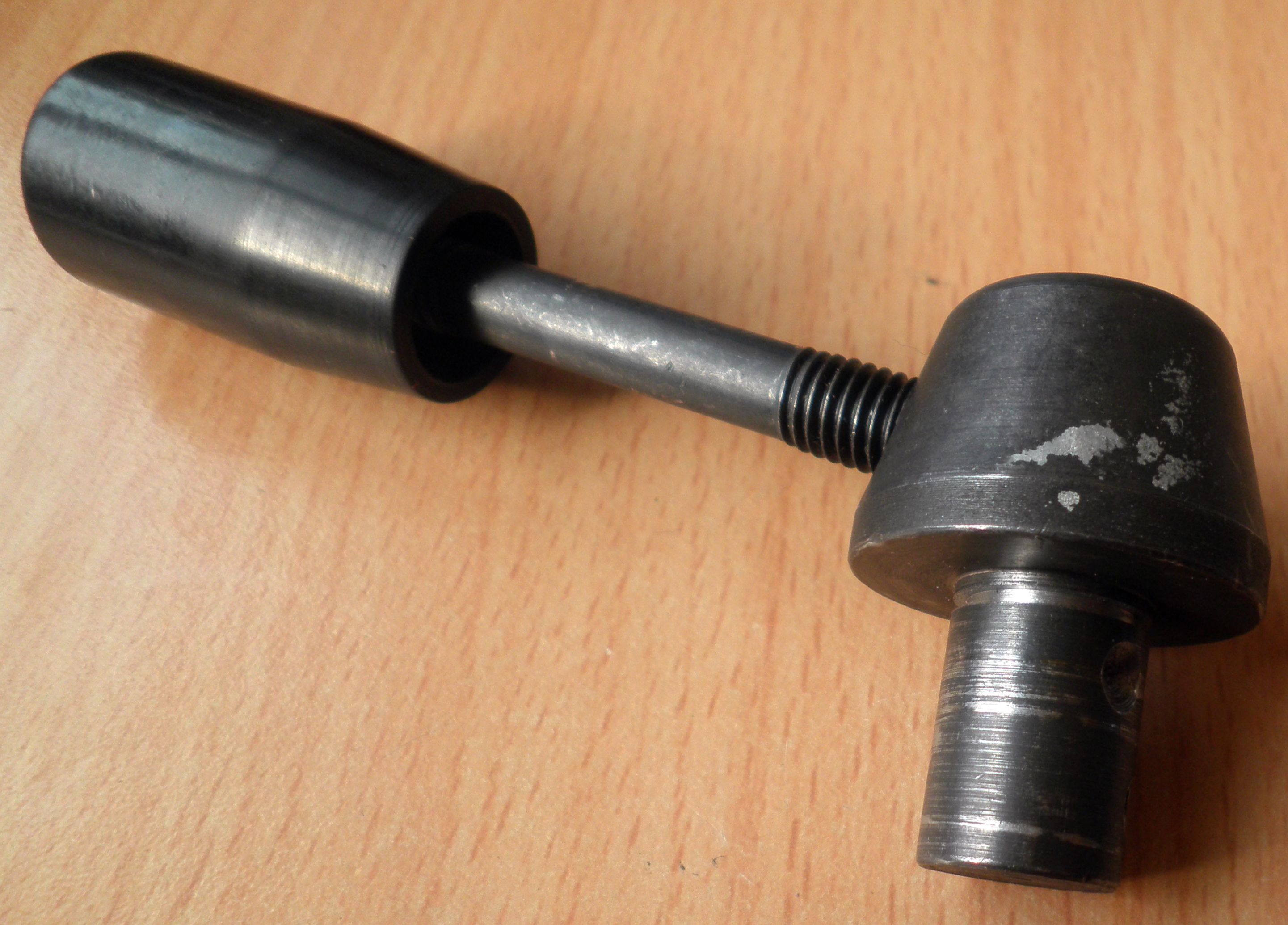

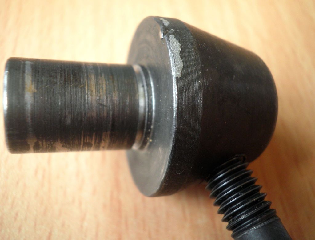

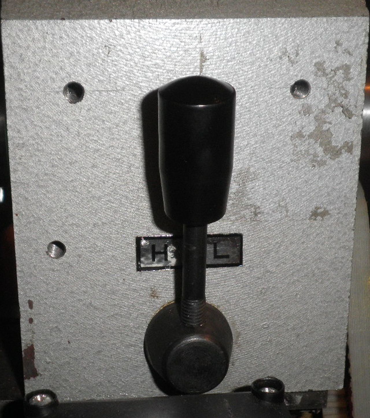

Na obecnym etapie modernizacji zauważyłem jedno przeoczenie. Mianowicie dźwignia zmiany przełożeń powinna mieć stabilizację położenia w pozycji neutralnej tak aby ręcznie szło obracać wrzecionem bez obracania silnika.Wystarczy nawiercić wgłębienie. Poniższe zdjęcie ilustruje o co chodzi.

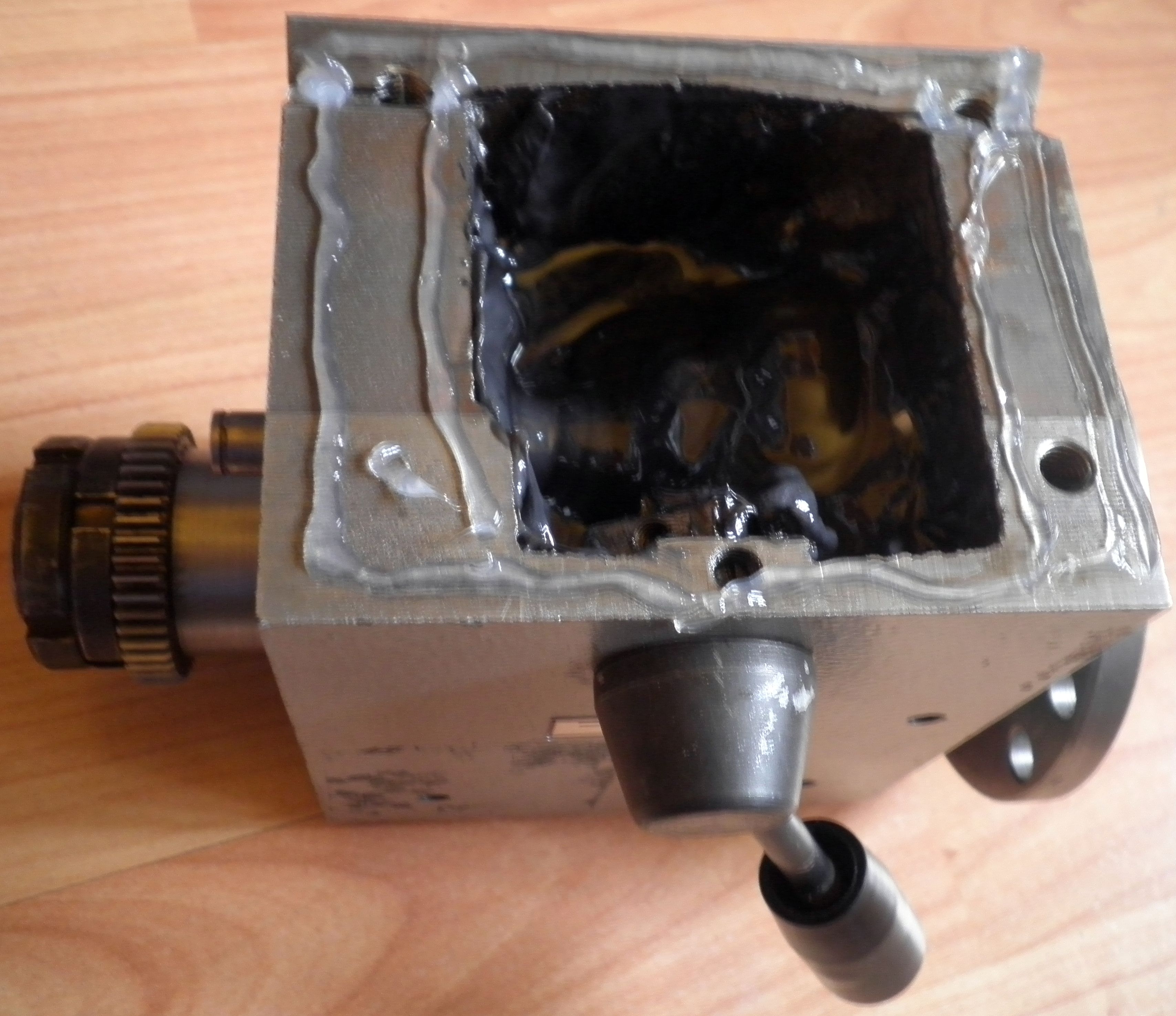

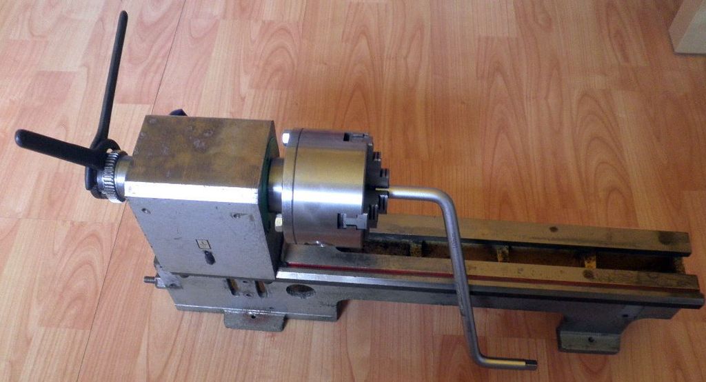

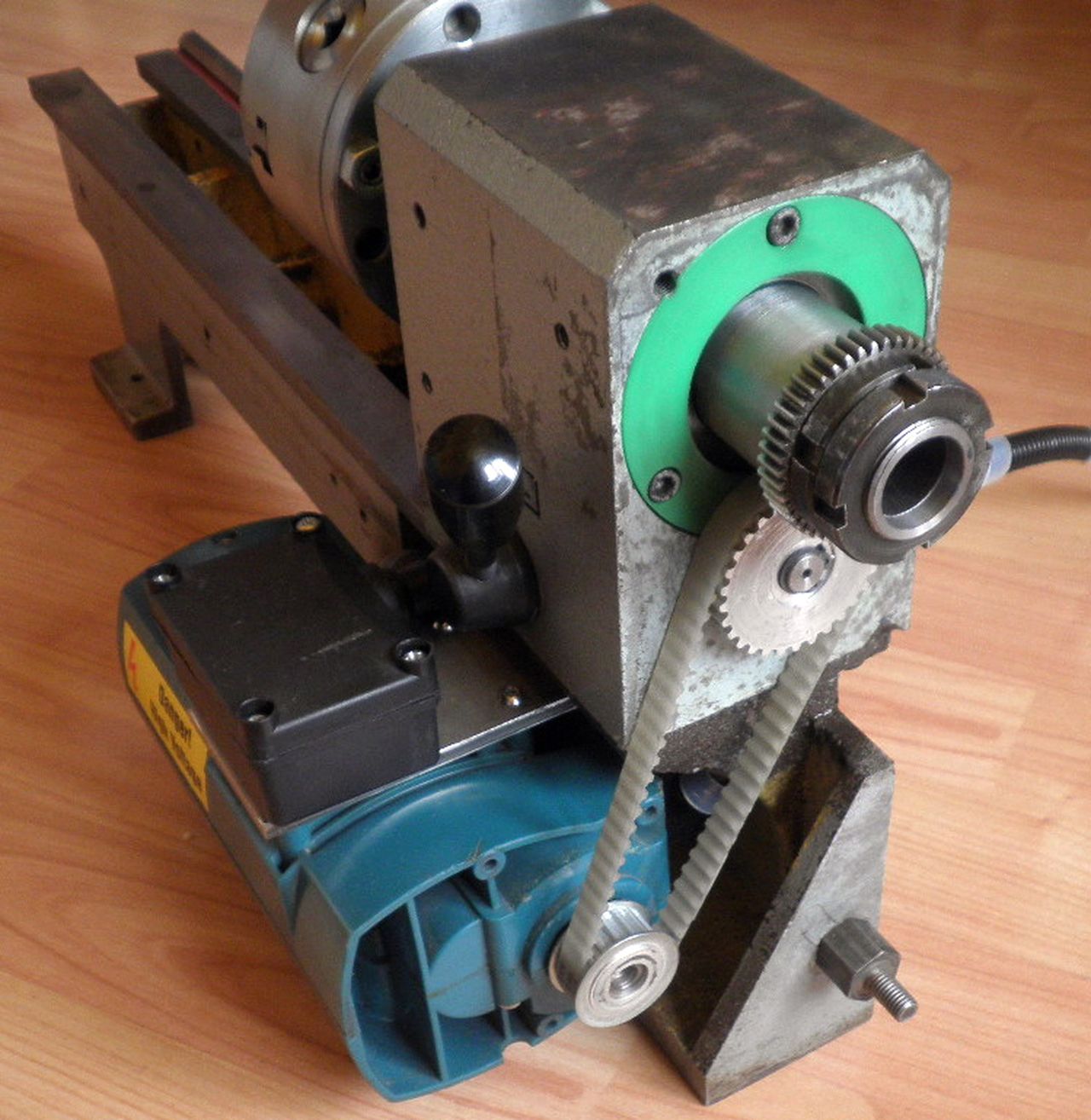

Tutaj jest wizualna INSTRUKCJA ROZBIERANIA MINI LATHE

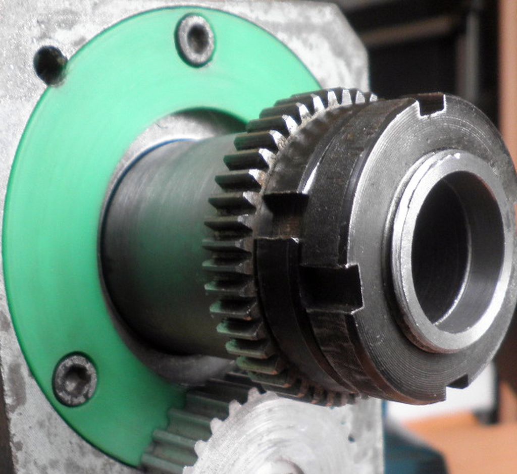

U mnie prace znowu troszkę poszły do przodu i skończyłem montaż przekładni. Zdjęć z montażu kół zębatych nie robiłem, wystarczy zobrazowanie z powyższego odnośnika.

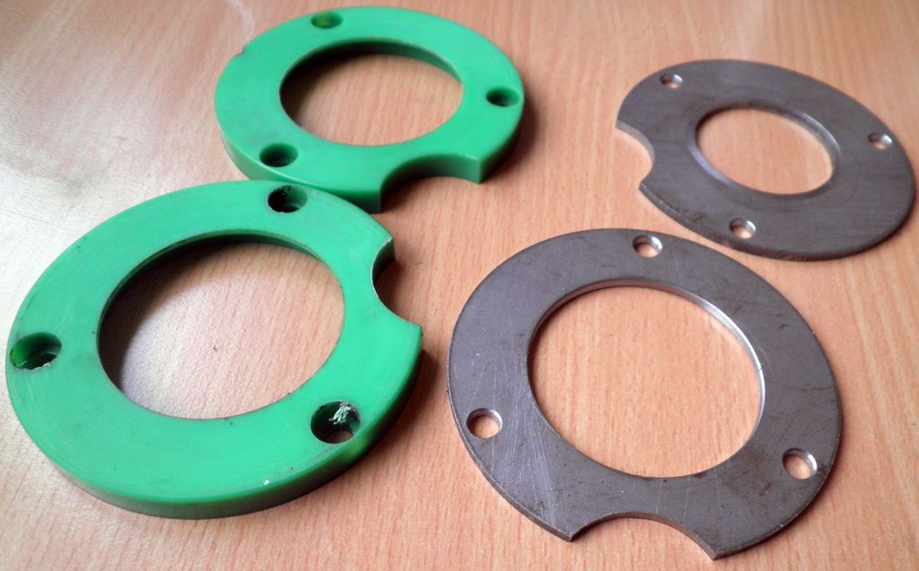

Ze względu na zastosowanie stalowych kół zębatych i łożysk kulkowych skośnych odkrytych niezbędne było dokonanie kilku modyfikacji.
Wyszedłem z założenia, że stalowe koła zębate powinny być smarowane, co przy okazji pozwoli zapewnić odpowiednie smarowanie łożysk.
Zacząłem od modyfikacji osłon łożysk. Pod plastikowe osłony zostały dorobione metalowe elementy maksymalnie zasłaniające łożyska przed zanieczyszczeniami. Plastikowe osłony musiały być z toczone aby nie wystawały ponad obudowę.
Kolejnym krokiem było uszczelnienie dźwigni zmiany przełożeń poprzez dodanie uszczelniacza typu oring.

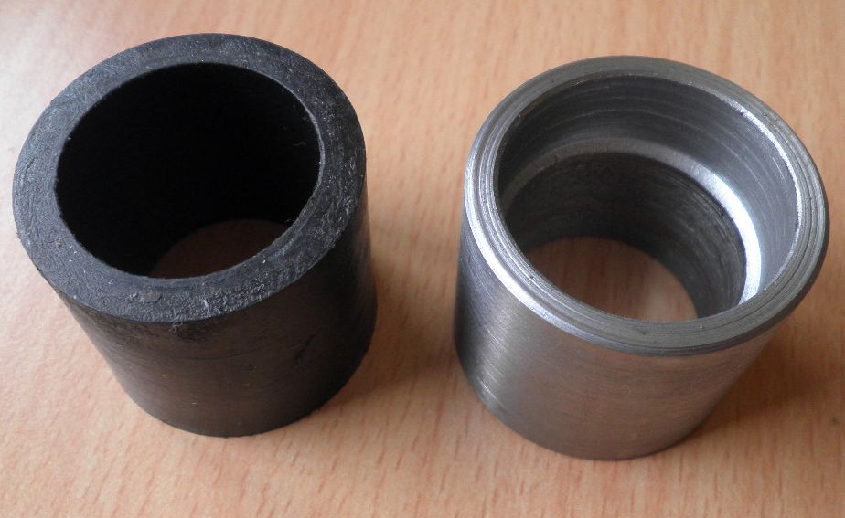

By skutecznie kasować luzy łożysk została wytoczona nowa stalowa tuleja dystansowa/dociskowa plus podkładka regulacyjna zamiast starej plastikowej.
Po złożeniu w całość elementów wrzeciona, nałożenia smaru i uszczelniacza można było przystąpić do skręcania z łożem.
Po przykręceniu i odczekaniu kilkunastu godzin na wyschnięcie uszczelnienia można było wyregulować luz w łożyskach wrzeciona.

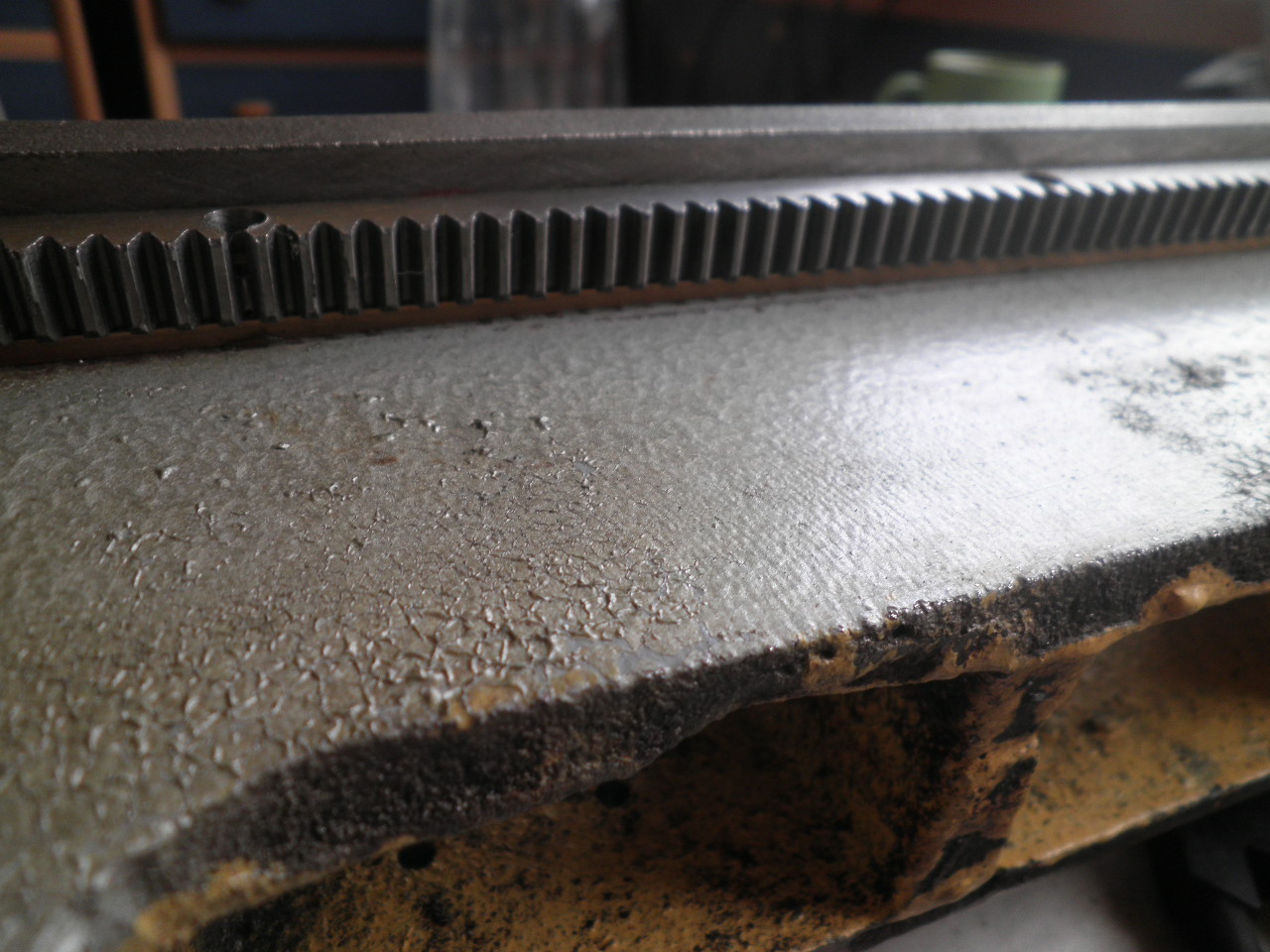

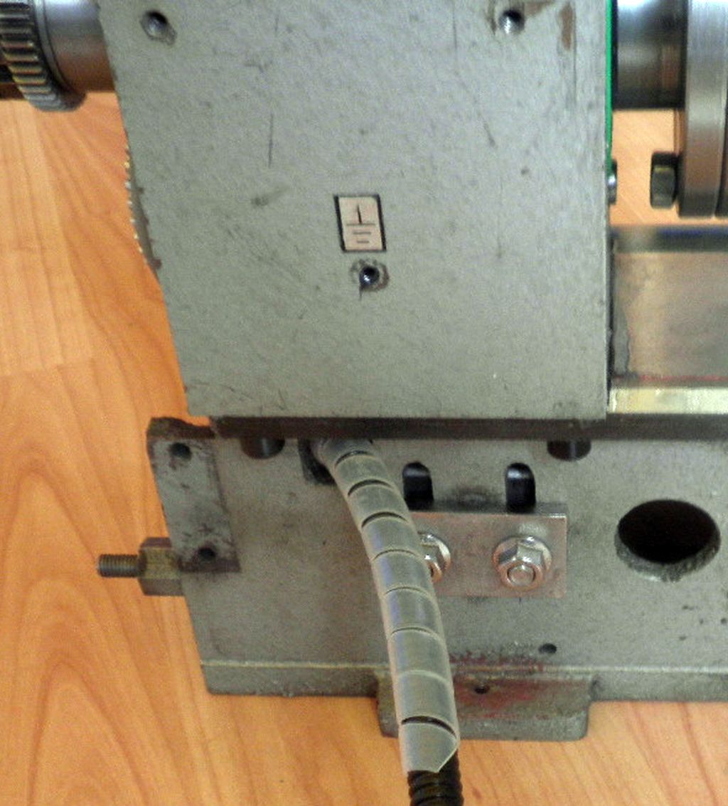

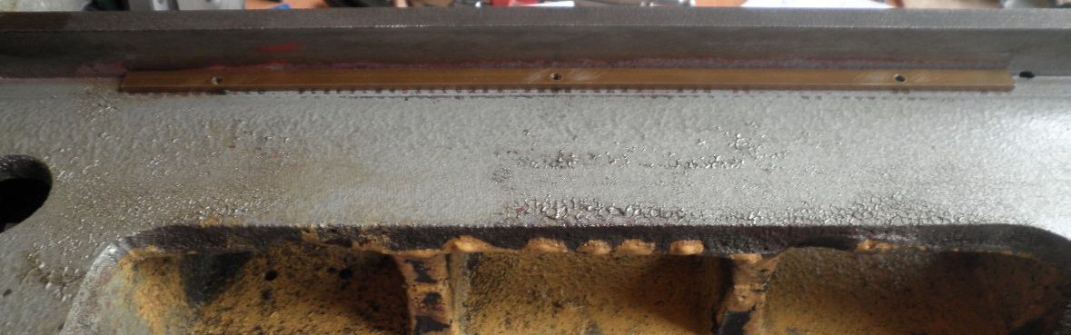

Kolejnym krokiem było zmodernizowanie mocowania listwy zębatej poprzez odsunięci jej od korpusu obudowy, co powinno dać lepsze zazębianie. Do tego celu został wykorzystany płaskownik mosiężny. Niezbędne okazało się przewiercenie na wylot istniejących otworów i ich gwintowanie.
Zamocowanie listwy zębatej zakończyło prace związane bezpośrednio z łożem tokarki. Można już przykręcić silnik i przejść do kolejnych etapów modernizacji. Poniżej maszyna z zamontowanym motorem.
