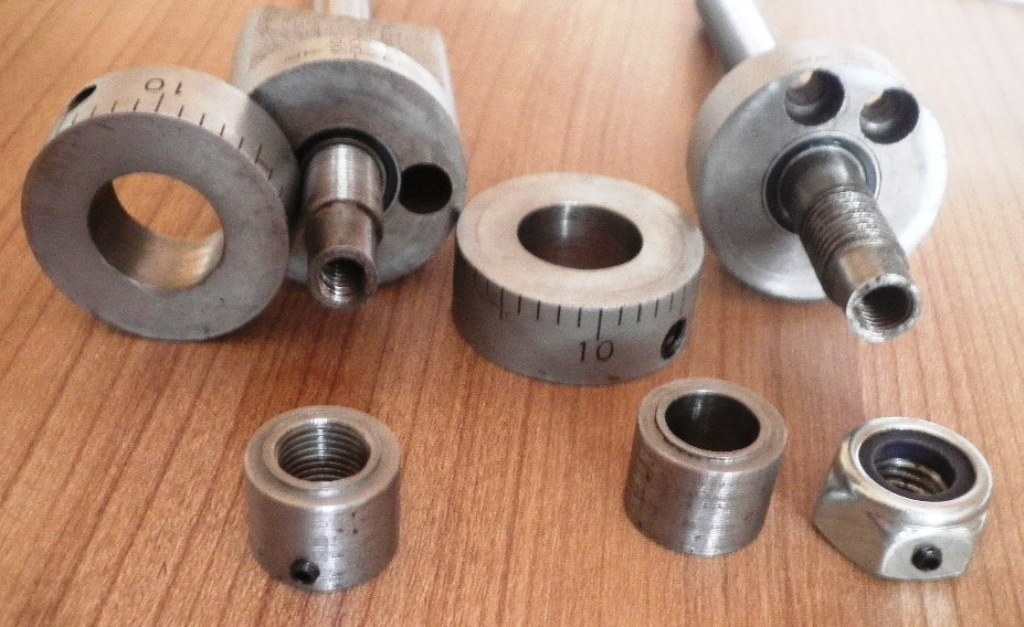

autor: robert.rut
20 mar 2013, 15:06
Forum: Tokarka Nutool 550, Zuch, OUS, TSA, TSB, Mini Lathe i inne małe tokarki
Temat: Remont tokarki MINI LATHE
Odpowiedzi: 171
Odsłony: 99038
Dzisiaj zostały dostarczone łożyska 6700 o wymiarach 15x10x4. https://www.cnc.info.pl/pics/afc3fc8ab3c2.jpg Aby móc je zamocować musiałem przerobić jedną ze śrub. https://www.cnc.info.pl/pics/c29c07f0057b.jpg Łożysko będzie dociskane przez specjalną gwintowaną tulejkę dlatego wykonałem na śrubie gwi...
