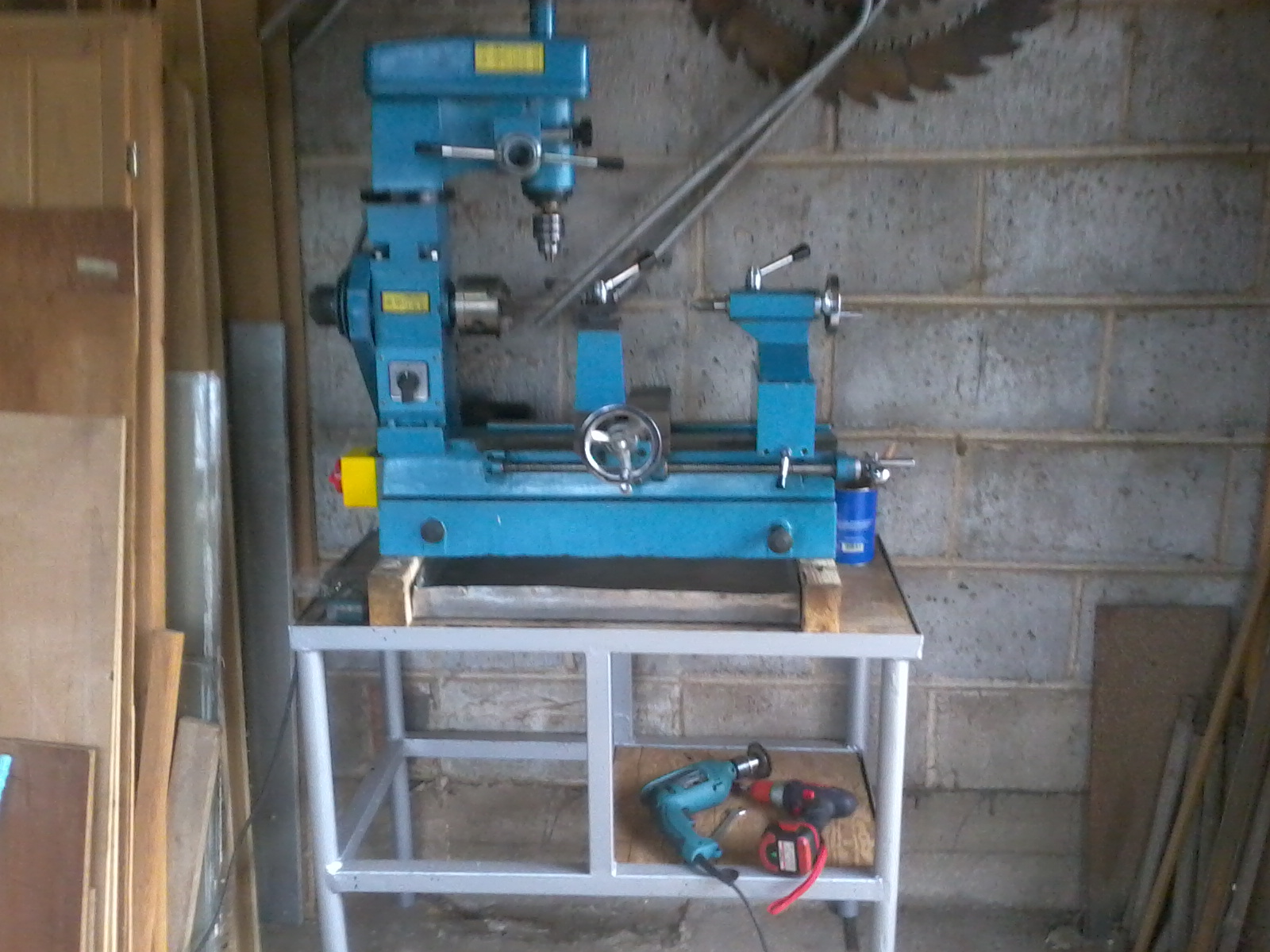

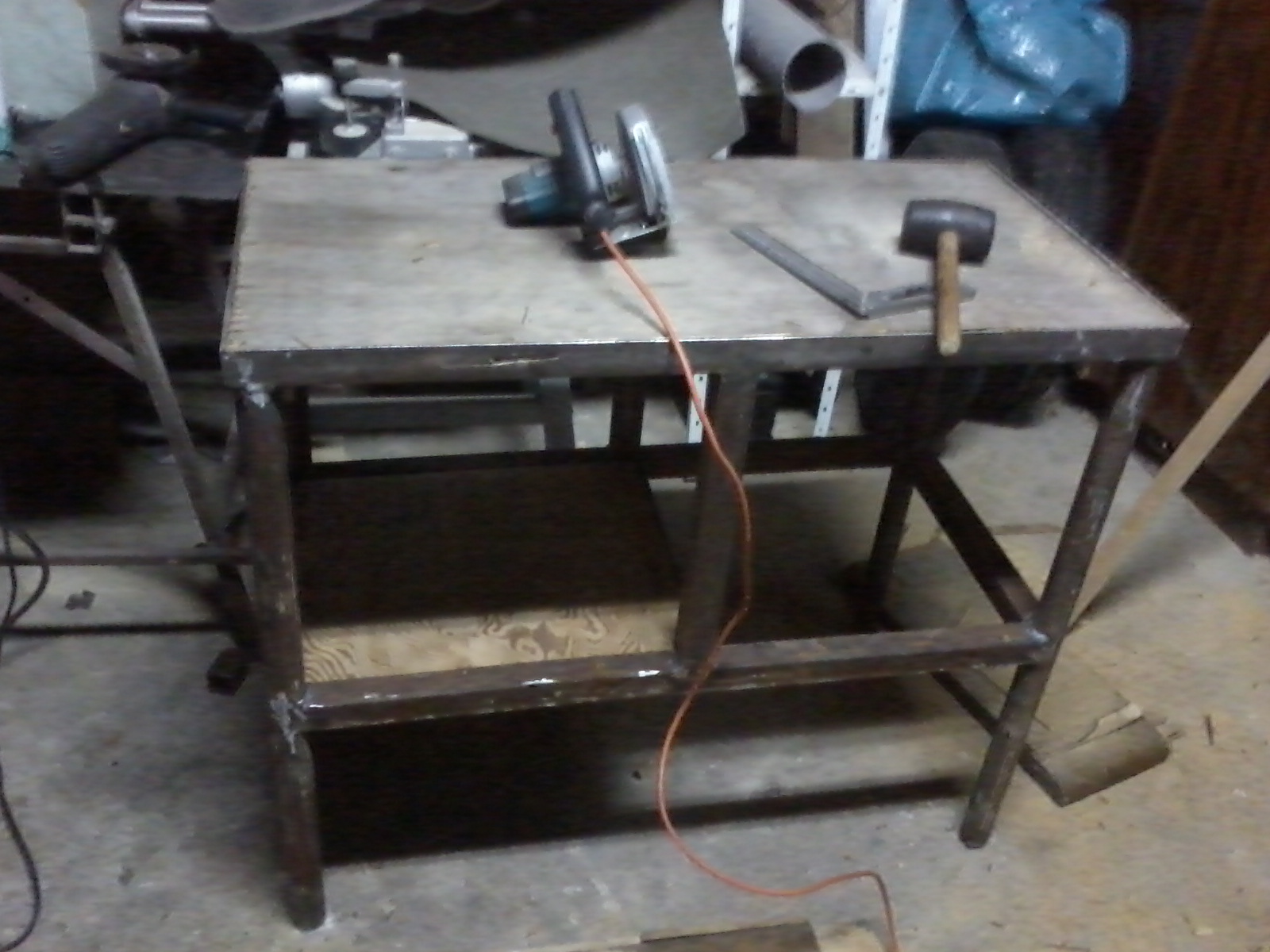

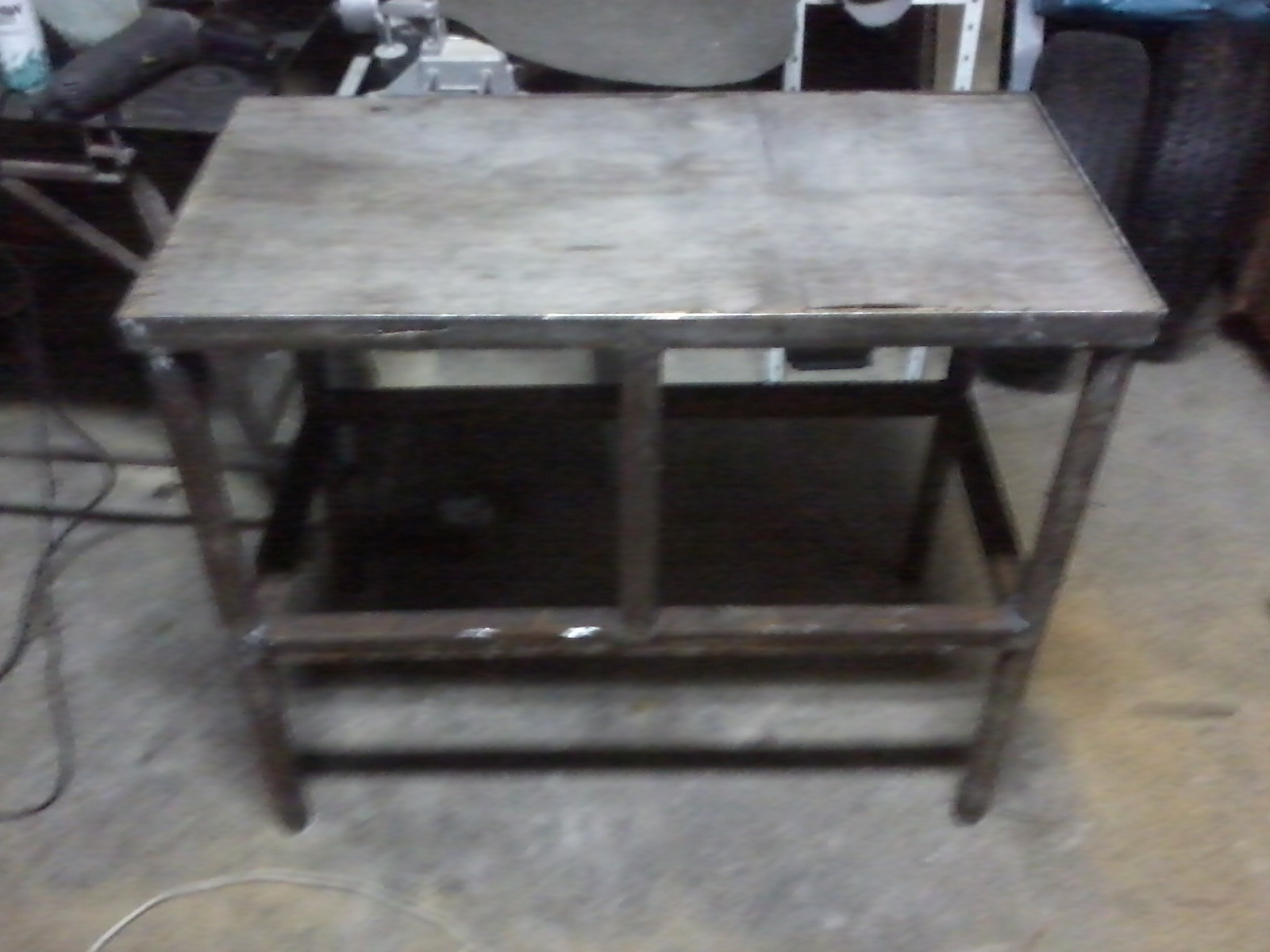

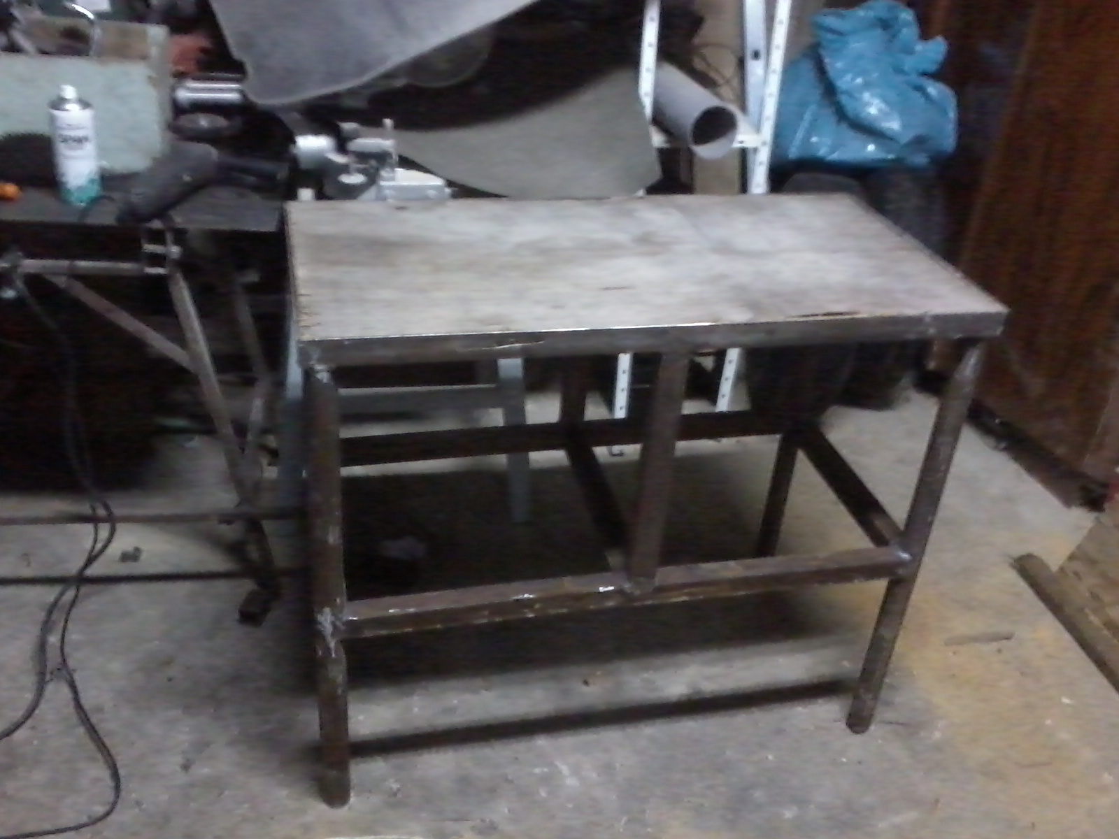

Znaczy się takie ciśnienie pompka dobija a jaki ma przepływ to tego nie wiem najpierw spróbujemy a jak nie to grubszy wąż i po sprawie ;) to tak jak z myjkami ciśnieniowymi co z tego, że 150 bar jak założysz wąż strażacki i z niego będzie woda ledwo co chlapać :D. Liczy się ile l/min daje dana pompka ;)
[ Dodano: 2011-01-13, 11:27 ]
Oto zdjęcia z pierwszych prac :)
w wolnej chwili wleci na metal jakaś farba ;) oraz zapewne tokarka a z późniejszym czasem jeszcze szuflady po lewej stronie. Z listwy z gniazdkami zrezygnowałem bo na tym stole nic prócz tokarki nie będzie ;) Na stoli jeszcze wleci miska (z blachy alu bo taką posiadam) ale z tym jeszcze się wstrzymuję do przymiarki tokarki ;)

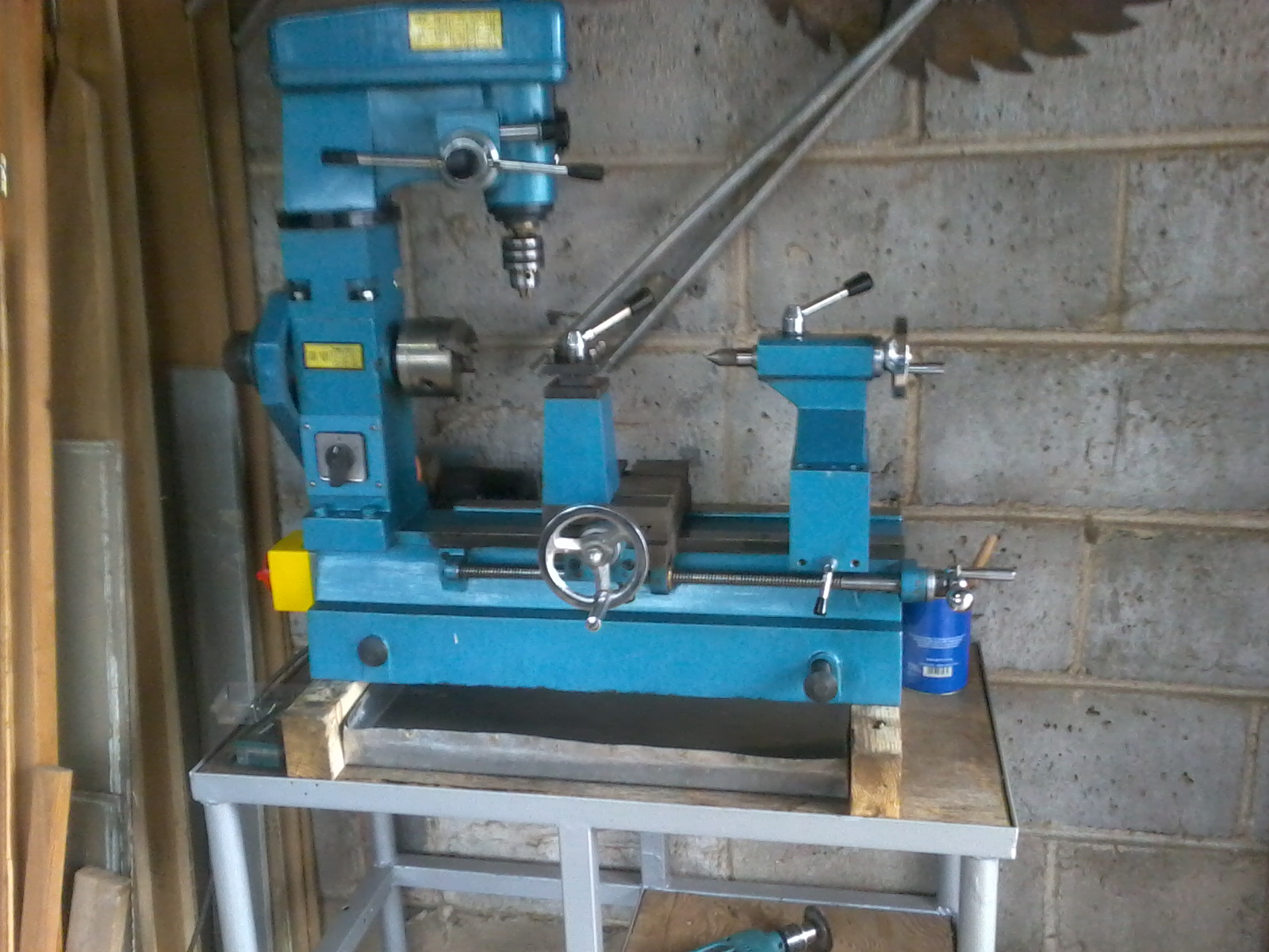

Tak to wygląda po malowaniu i wyczyszczeniu maszynki ;)
Jeszcze muszę zrobić jakąś szufladę ale to jak będzie czas ;)

Przymieżam się do budowy stołu pod tokarkę stołową. Oto zdjęcie mojej tokareczki którą niedawno nabyłem. Zdjęcie wykonane przed zakupem ;)
