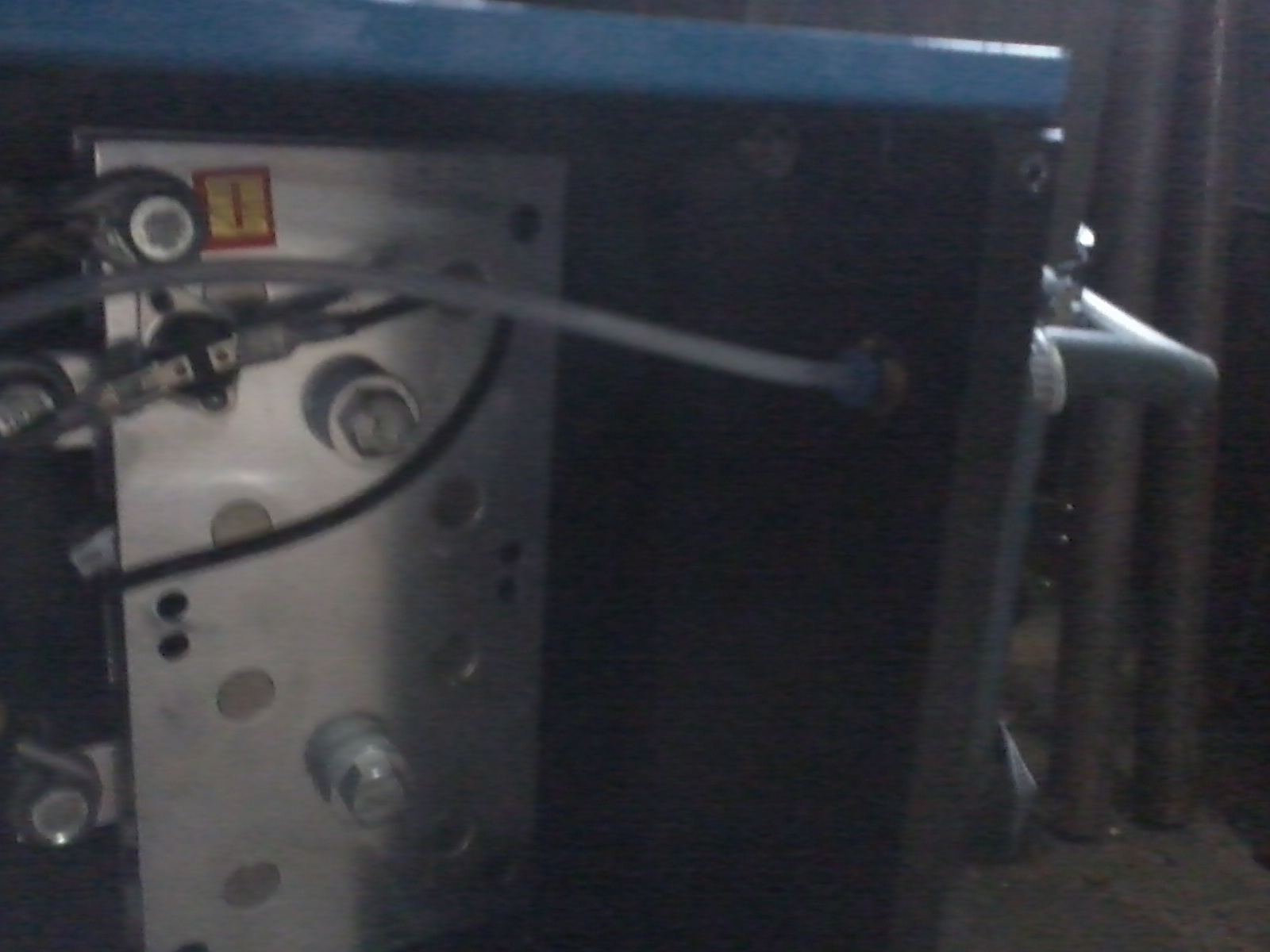

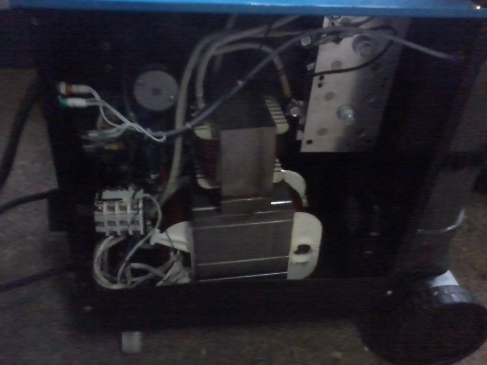

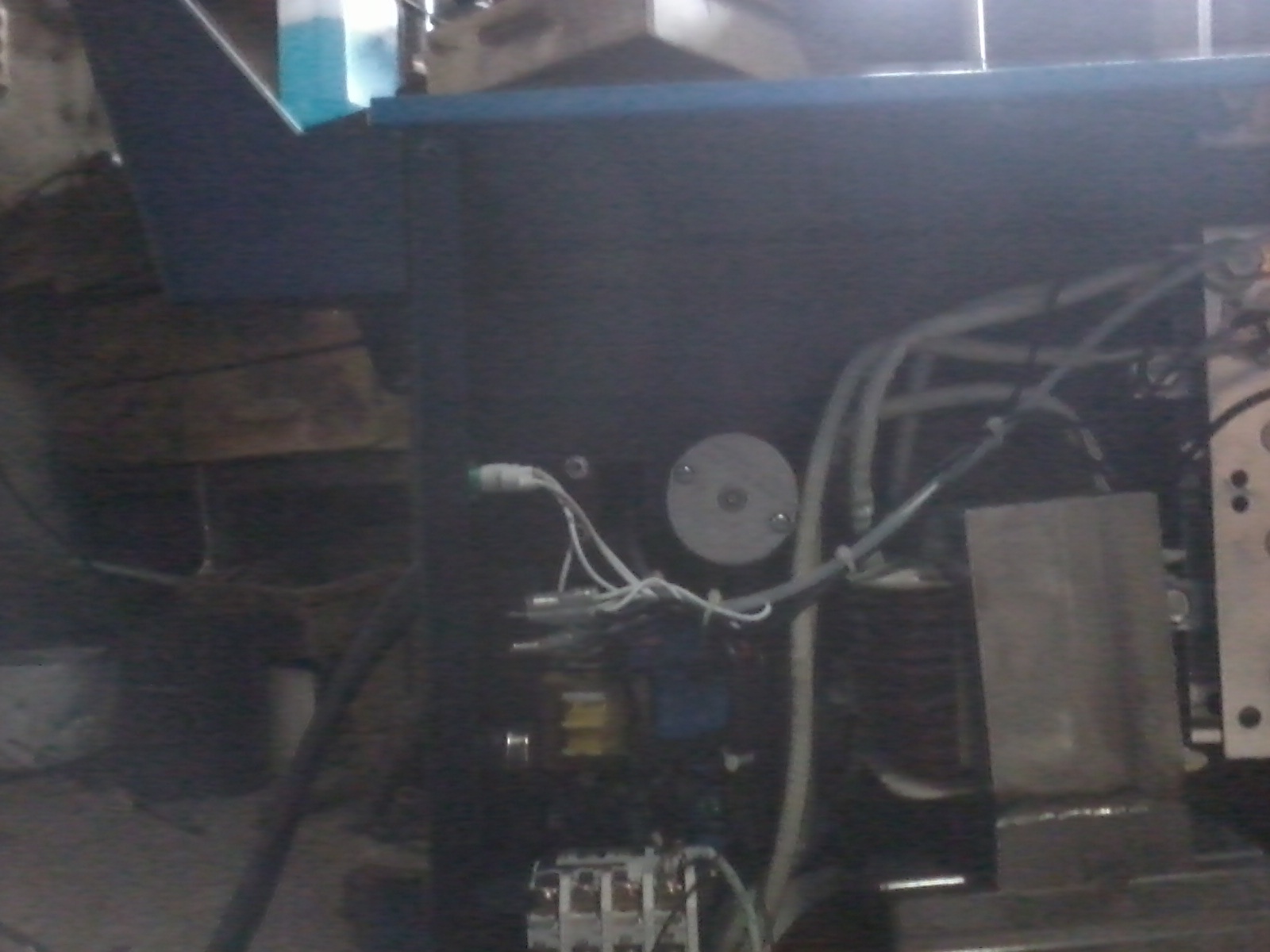

Nie zda to egzaminu ponieważ np. u mnie każdy dom korzysta sobie tam głównie z jakiejś fazy i nie jest to określone więc są obciążone wszystkie 3 a to czy zrobisz odczep od gniazdka od 400V czy od jednej z faz prosto od licznika to wydaję mi się że nie będzie żadnej różnicy no chyba że masz cieniutkie kabelki na 230V a do 400V masz instalację na grubych kablach. U mnie nie będzie różnicy gdyż do garażu idzie gruby kabel a w garażu mam skrzyneczkę z bezpiecznikami i dopiero od niej rozdzielam na po szczególne gniazda. Aktualnie korzystam z gniazdka które jest jakiś 1m od skrzynki i w dodatku nic więcej na tym kablu nie ma :/. Najgorzej u mnie jest ze spawaniem wieczorem, ale to wiadomo w każdym domu świeci się światło i to nie jedno :D Zrobiłem zdjęcia wnętrzności niestety spawów nie zdążyłem (córka złamała nogę :/) zdjęcia poniżej niestety słabej jakości
P.S Nieszczelność była na tym złączu wężyka widocznego na drugim zdjęciu

Plomby nie usuwałem całkowicie tylko z jednej ścianki i poszło bardzo ładnie ;) Nie szczelność usunięta a spawanie idzie dużo dużo lepiej wieczorem wstawię jakieś fotki ;)
