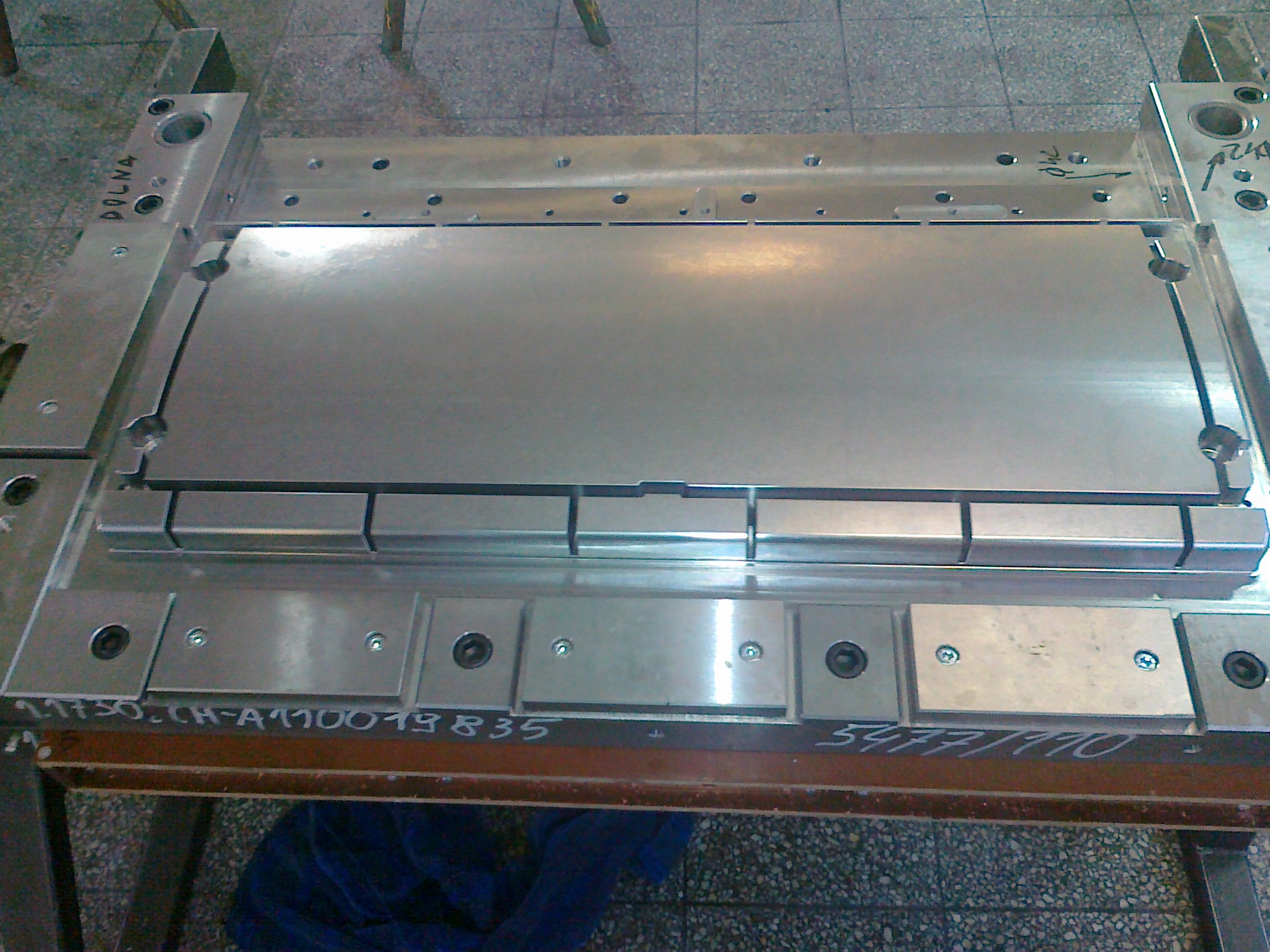

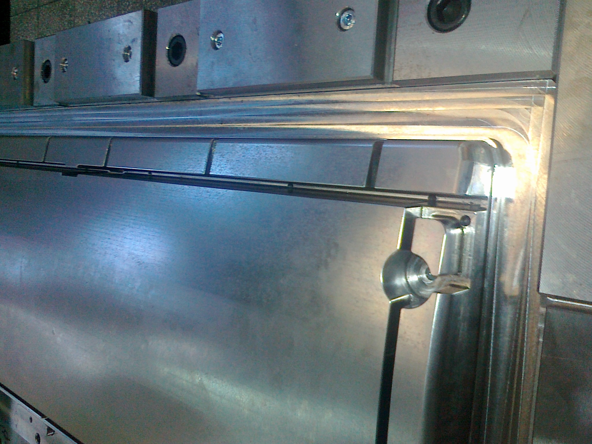

I oto obiecane zdjęcia:)

Panowie płyta formująca właśnie została ściągnięta z frezarki rowek wykonany:). Czas operacji ok 12 godzin, straty 2 frezy fi 4 i jedna 3 płaskie. Jak przyjade do domu dołączę fotki dla potwierdzenia:)
Pozdrawiam Przemek

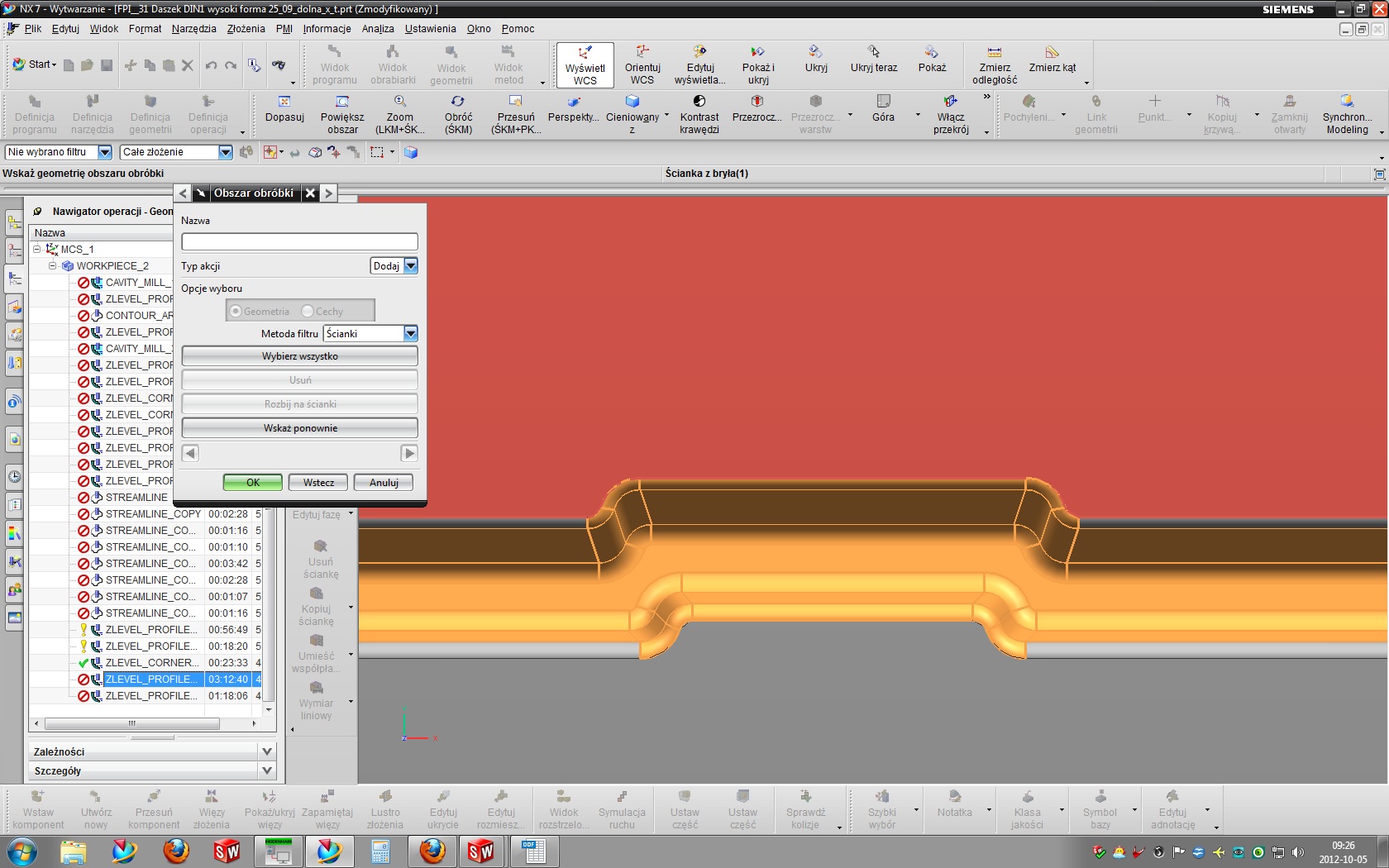

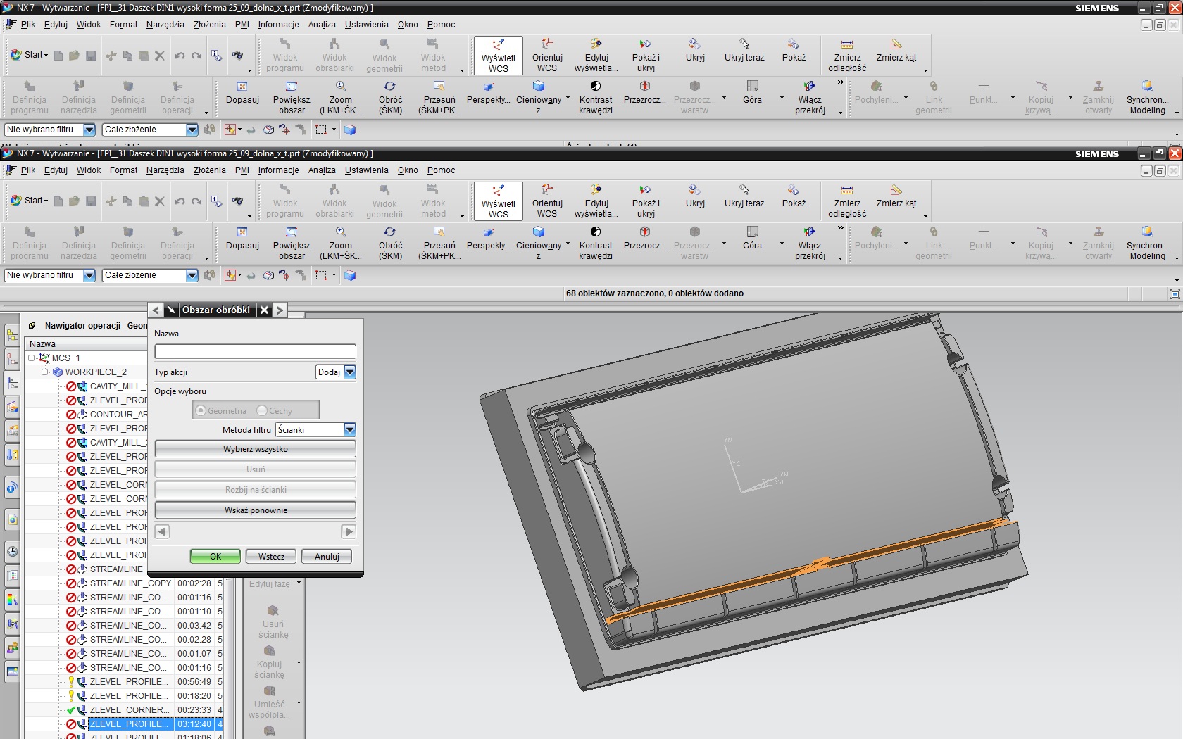

Robiłem już takie rzeczy:) tylko średnicami frezów do fi 4 i dało rady:). Według Nx'a czas kopania zgrubnego to 4:35:18 sekund, czyli nie jest tak żle:) https://www.cnc.info.pl/pics/b32fac5cb27f.jpg Jeśli chodzi o drążenie nie ma szans na drążarce którą moja firma dysponuje niestety bo detal jest do...
autor: przemek217
05 paź 2012, 09:33
Forum: Obróbka metali
Temat: Parametry skrawania stal konstrukayjna ok 30 hrc
Odpowiedzi: 11
Odsłony: 4806
Mam wykonać taki rowek:
Opis narzędzi z przyzwyczajenie tak opisuje w programie, fi4pl u mnie tzn frez o średnicy 4mm płaski <ostry> z fi 3pł to samo a 3kl frez z łbem kulistym fi3:)
