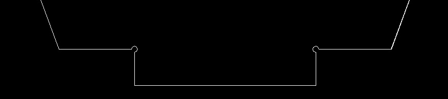

Ogolnie moze byc tak jak jest, przy takiej grubosci elementów nie musisz niczego dospawywać.
co do tych wpustów to wzdłuż i wszerz po całości masz 0,15mm luzu, zwyczajnie zeby z montazem nie było młotkowania i zeby samo sie poskładało jak puzzle, a podcięcia na kątach mają za zadanie przyleganie do siebie wszystkich powierzchni, co chyba dość oczywiste. Zaokrąglamy kąty wewnętrzne zarówno w piórze jak i we wpuście.

Re: Frezarka warsztatowa
Biedny frezer, jak on to zamocuje do obróbki baz? Pewnie na płytkach wzorcowych. Albo na jakmiś anszlagu.
Jak krzywo pospawasz to i 4 mm zostanie zjedzone na bazy.
Dodane 12 minuty 7 sekundy:
A jeśli chodzi o polączenia wpustowe to już zrobileś babola, bo naroża trzeba wyciąć, zobacz jak wyglada naroże chociazby kątownika traserskiego, poza tym dla wpustu daje sie luz 0,1 - 0,15mm bo to jest tolerancja cięcia lasera. Plamka lasera ma jakiś tam promień, więc wycinając prostokąt w materiale,naroża nie są ostre.
Ja w naroża daje okręgi o promieniu 1mm, to samo dla pióra. Wówczas mam pewność że oba elementy mi sie zejdą bez dopieszczania.
Dodane 3 minuty 50 sekundy:
o takie cuś
