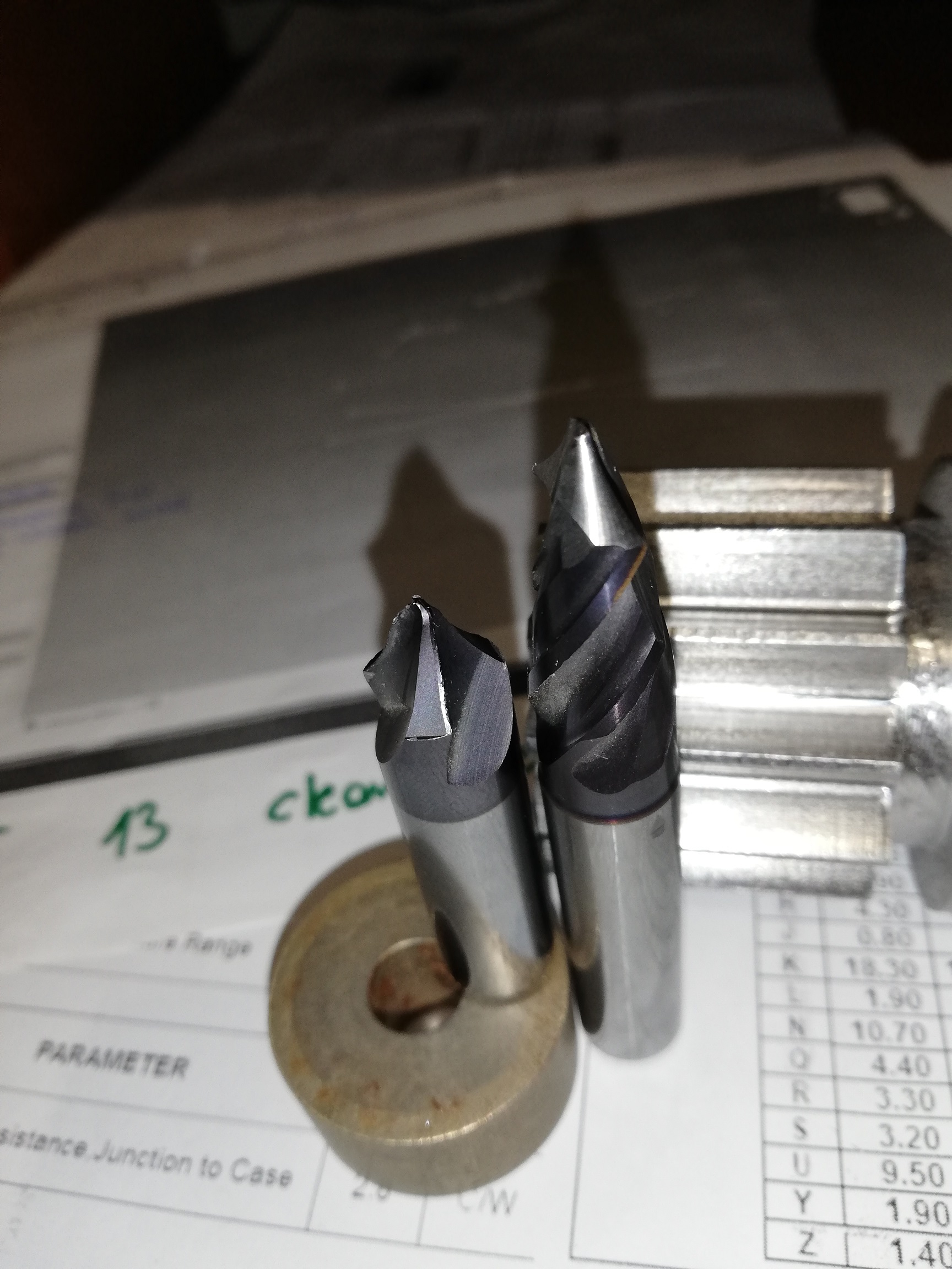

Re: Dobór materiału na zębatkę
z lewej oryginalny frez palcowy M3,5 nr6 sk2972 DOLFA znaleziony w złomie
w internecie o takich frezach cisza chciałem zobaczyć ile kosztuje i czy jest dostępny fabryczny
taki jak mi jest potrzebny
z prawej frez węglik 12mm 2 pióra przerobiony z 4P o zarysie zęba
(w międzyczasie był jeszcze hss ale poległ, bardzo słabą powierzchnię robił i wolno)
w tle jego 15 minut pracy ,S2500,F150, zbierane po 1mm na przejście
z tym zlecaniem to pewnie szybciej bym pilnikiem to wyskrobał niż się doprosił
znajomy mi jeszcze elementy na szybkozłącze wypala plazmą ,już 8 miesiąc mija
podpytam się , ale pewnie i tak się skończy że sam będę musiał dziobać
jak będę miał czas to jutro może będę robił docelowy nóż do wielowpustu
problem jest bo jest mało miejsca między końcem wielowpustu a dnem dziury (10 mm)
standardowy nożyk nie da rady
pozdrawiam

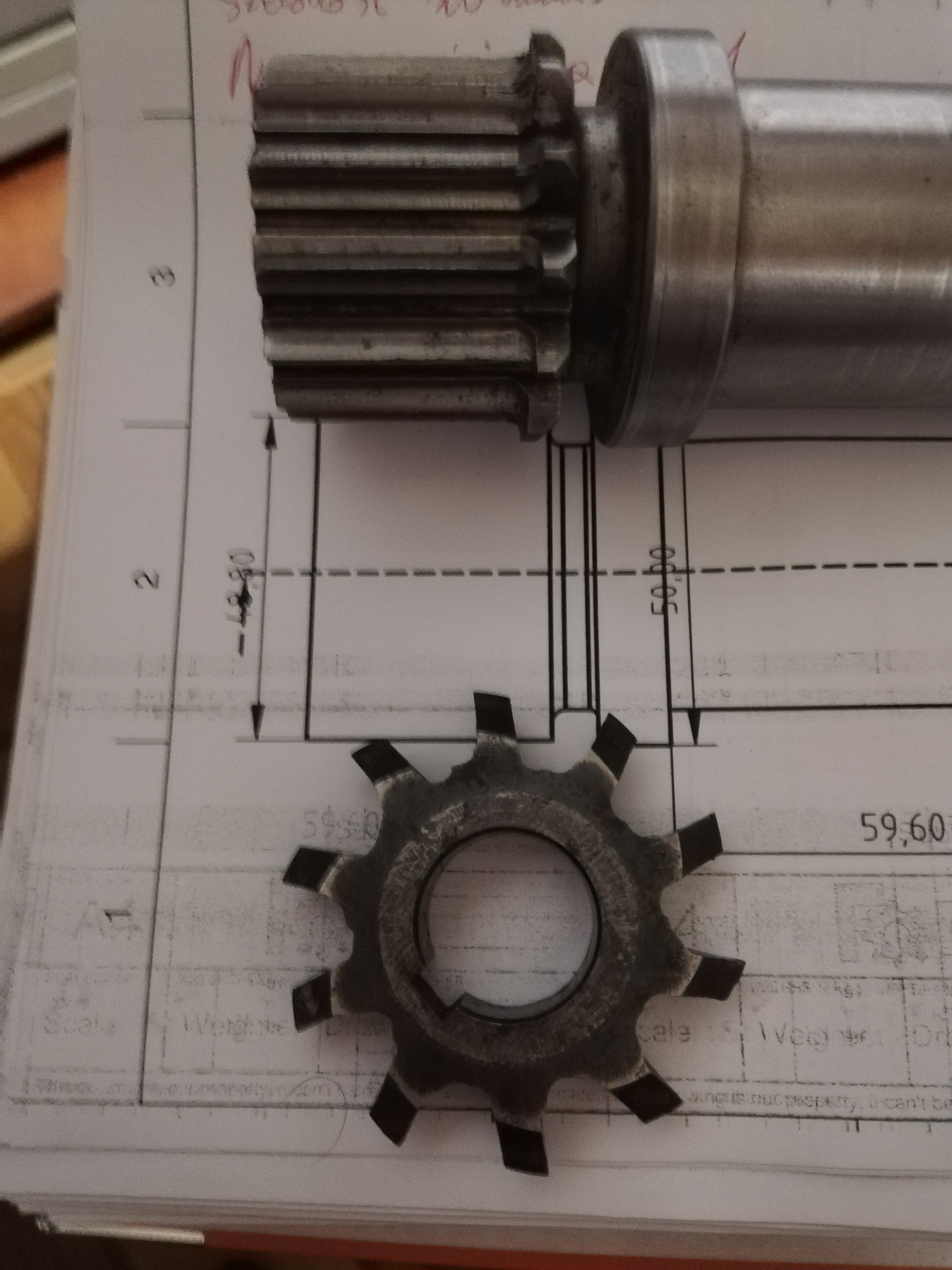

a próba np: wiercenia w starym wałku jak idzie na powierzchni a jak w rdzeniu i na podstawie różnicy nie da się wywnioskować
czy był nawęglany , bo jak był to na powierzchni powinien być twardszy niż w środku dobrze myślę ?
na razie próbowałem wywnioskować czy cały był hartowany czy zęby ,wygląda na to że na 99% był cały,
ale w porównaniu z innymi znalezionymi trybami wcale nie tak mocno,
robiłem próbę dłutowania na innym kawałku to idzie jak krew z nosa 0,08 na przejście to z bólami
krokówki nie dają rady masa Z tki + opopry robią swoje dlatego chciałem uniknąć tego jak się da
jakieś pomysły na zęby?, na foto przedstawione w czym jest problem
na razie mam pomysł , ale chce zobaczyć sugestie
pozdrawiam
Witam ponownie
na razie mam materiał 40HM ale chyba docelowo chyba będzie z 18HGT,
na razie jest kolejny problem, nie da się naciąć zębów do końca zwykłym frezem modułowym,
ponieważ blisko jest kołnierz który przeszkadza w nacinaniu zębów,brakuje kilka mm
oryginalne uzębienie też było dłutowane ,frez też niezbyt popularny M3,25 kąt przyporu 30 stopni
na foto przygotowane do zrobienia wielowpustu i zębów po drugiej stronie
mam pytanie czy da się jakoś określić czy oryginał był nawęglany przed hartowaniem ?

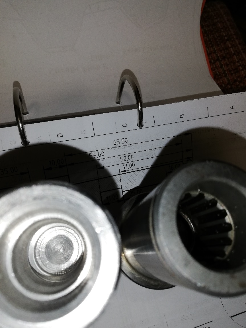

Jeszcze małe sprostowania
odnośnie próby rysowania frezem i pilnikiem chciałem po prostu szybko sprawdzić mniej więcej w różnych punktach
pilnik słabo bierze ale bierze w innych miejscach wałka tak samo
prawdopodobnie cały wałek z zębami był nawęglany i hartowany
i jeszcze jedno jak sie zabrac za taki wielowypust 25x22z14 wg din 5482
zdjecie od drugiej strony zębów
wygląda że fabrycznie był dłutowany ale czy jest jakaś inna sensowna metoda ?
jak to by wyglądało np: drążeniem
pozdrawiam
