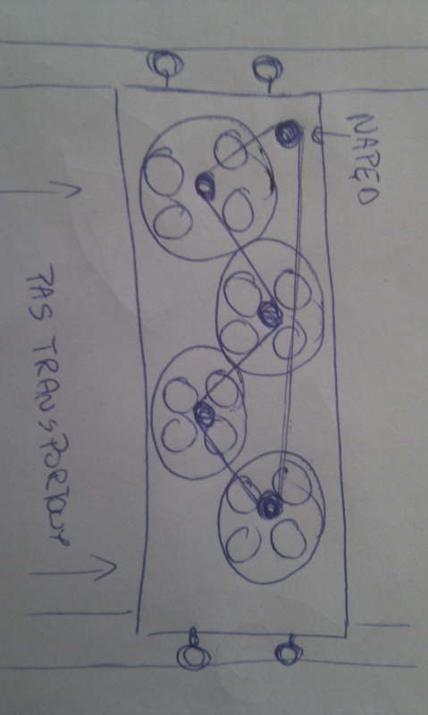

Dokładnie tak :)
W samym urządzeniu są jeszcze dwie szczotki jedna przemieszczająca się od krawędzi do krawędzi oraz jedna obrotowa. Brakuje jeszcze tego co teraz chciałbym zrobić.

Tak naprawdę niema znaczenia w którą stronę kręcą się wielkie koła bo ważniejsze są te satelity. W schemacie który podesłałem wziąłem pod uwagę najprostszą metodę opasania no i rzeczywiście wszystkie koła kręcą się w jedną stronę oprócz jednego... może rzeczywiście wystarczyło by dodać dwie rolki w pobliżu koła drugiego i byłby pasek jednostronny a do tego wszystko w jedną stronę by się obracało. Jedynym pulsem obracania się kół głównych w jedną strunę jest niwelacja ewentualnych odrzutów.
Sprzęgłem niema sobie co głowy zawracać. elementy dociskane są do pasa transmisyjnego szczotkami nie pozwalając im się unieść i dodatkowo przesuwać na boki poza tym szczotki są bardzo miękkie papier ścierny podparty jest czymś w rodzaju szczotki do zamiatania...
Niestety nie mam styczności z tego typu maszyną podhaczyłbym więcej :)

Z tym chyba nie będzie problemu bo sam silnik mogę przesunąć dowolnie na górze obudowy tak by się wszystko minęło.

Jasne że muszą niecona siebie zachodzić a przynajmniej być stycznie ale nie na tyle by znowu przedobrzyć co powodowało by prze-szlifami w pasach ...
Eee tam straszne widziałem takie rozwiązania i nic strasznego w nich nie było.

o jakiej rolce myślisz?
same koła pasowe muszą być dość spore bo w ich środku będą łożyska i reszta doprowadzająca napędu.

wszystko oki. na moi rysunku są 4 wielkie koła a na każdym kole 4 szczotki czyli razem 16 obracających się małych szczotek.

Zwykły tyle by był dwustronny...

a paski zębate do tego jakaś rolka naciągowa i już?
Co do kuł zębatych to myślałem o takich standardowych bo tych wielkich kuł musi być 3...4 w komplecie a i prawdopodobnie jak zadziała to będę chciał zrobić kolejne stopnie by przyśpieszyć szlifowanie.

Świetnie !
Generalnie wprowadzenie do tego rozwiązania jeszcze oddzielnego napędu dla satelity nie było by większym problemem.
Czy w firmach oferujących zębatki myślicie że dostane odpowiednie koła zębate by nie musieć zlecać komuś odpowiednich rozmiarów bo to środkowe musi być dość spore jednak.
Napędzanie tego łańcuchem to chyba nie za dobry pomysł bo będzie głośne przynajmniej kiedyś mieliśmy taką wiertarkę która okrutnie huczała właśnie przez łańcuchy.
Zębatki lepiej montować proste czy lepiej skośne bo te są podobno cichsze w pracy czy może mają jeszcze jakieś inne zalety?

Czyli tym wielkim talerzu jest jak gdyby zębatka od zewnątrz i na wałku? no ale jak dostarczyć rożne prędkości dla talerza wielkiego i małego?
