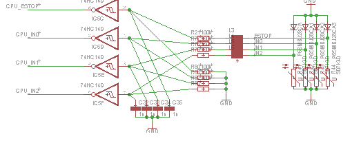

Chodzi o nieużywane bramki. Nie powinny być zostawione same sobie, bo inaczej mogą zmieniać swój stan w zasadzie dowolnie. Co w najgorszym przypadku powoduje zwielokrotnienie zakłóceń ( może zrobić ci się rezonator) oraz duży pobór prądu ( każde przełączenie kosztuje).

Ta dioda to dioda zenera ograniczająca napięcie na wejściu układu ?
Trochę ciężko ocenić układ nie znając wartości elementów.

prokopcio pisze:układ jest bardzo mocno podatny na zakłócenia
W praktyce nie jest tak źle - układ zachowuje się bardzo przewidywalnie, nie ma mowy o aktywowaniu go palcem. Można zmienić na 10k/10k, ale wtedy lepiej jeszcze dodać warystor.
Rozwiązanie te skopiowałem od kolegów którzy używają nawet rezystorów 1M/1M z przetwornikiem A/C do wejść binarnych o programowalenj charakterystyce przełączania ( przy tak dużej impedancji nie trzeba już optoizolować)

Tu masz wszystko na kupie - ja mając dzielnik nie montuję już ani warystorów ani diód.

Jedna wwaga - wejścia binarne nie są zabezpieczone przed przepięciami - zazwyczaj dobrze dać warystor lub transorp wraz małym opornikiem na lini. Ja zazwyczaj daję układy serii AHC/AHCT które dopuszczają napięcie wyższe od zasilającego w układzie z dzielnikiem napięcia 100k/100k - wtedy do krańcówek używam napięcia 12..24V.

prokopcio pisze:dlaczego tak "nieprawidłowo" ? Dlatego, że jeszcze nigdy problem nie wystąpił.
Problem ten pojawia się jedynie w naprawdę niewielu sterownikach, gdzie producenci oszczędzili na zabezpieczeniach (nie pamiętam symboli tych układów).
