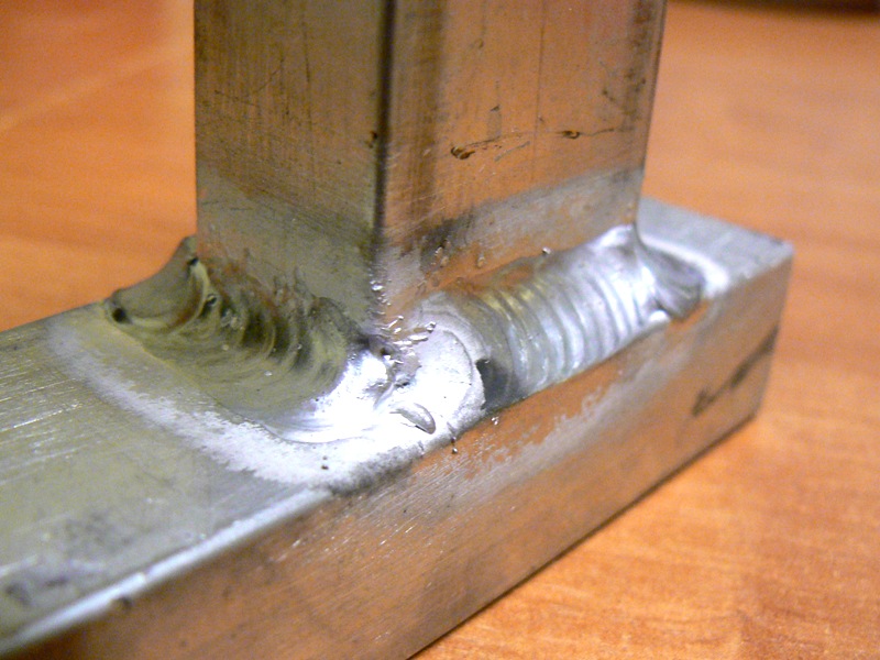

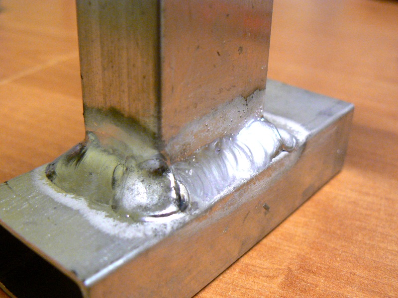

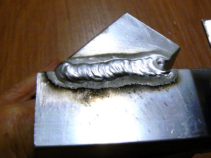

Prosisz i masz. Robiłem sobie próby na cienkim aluminium to są profile 18x30 ścianka 1mm spawane drutem 0.8mm. To są małe kawałki i cienkie więc się szybko nagrzewały i dobrać prąd ciężko ale się da. Generalnie takie cienkie i krótkie spawy to się spawa TIGiem a nie z półautomatu ale chciałem sprawdzić przydatność nowej spawarki do cienkiego materiału wyszło mi że lepiej mi to idzie TIGiem. Nikt tu nie mówi, że spawanie aluminium jest łatwe i że można spawać każdym sprzętem (nie ważne czy TIG czy MIG).
Ja zanim bym zmarnował tyle materiału co ten gość na łódkę to bym trochę blachy zepsuł na nauczenie się spawać a jak by mi to nie szło to bym na kurs poszedł albo oddał to komuś do spawania.
W kolejnym moim linku widać jak zrobić łódkę bez spawarki tylko nitując i klejąc.
Ja bym się wstydził pokazać takie spawy w internecie po prostu by mi było głupio. Jeszcze przekonywać wszystkich, że to jest ok ... szkoda słów.
Nawet jak bym sam nie spawał to wiem jak spawy nie powinny wyglądać i to wystarczy. Osoba sprawdzająca wizualnie spawy nie musi umieć spawać. Promowanie złej jakości spawania nawet amatorskiego uznaje za szkodliwe.
