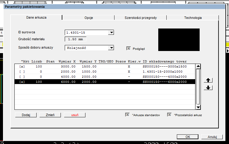

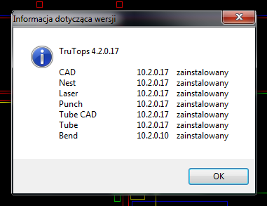

New Topsik u nas:
Muszę powiedzieć że to jedyne zmiany jakie zauważyłem z mojego stołka względem wersji 3.2:
Mam nadzieję że rozwiąże to problemy które mieliśmy okazjonalnie z niemożnością utworzenia nowego materiału/nowej nazwy umownej - zdarzało się tak gdy zrobiony gotowy JOB był wczytywany na innym stanowisku.
Jak klikniesz i aktywujesz format o zerowej ilości zmieni od razu na 100szt.
Poza tym najnowsza wersja zawiera dane nowych maszyn, nie trzeba ręcznie wgrywać plików "what_files.dat" zgranych z waszych maszyn, ani nawet linkować ścieżki do nich.
FlyLine, CoolLine, BrigthLine działają
Nie działa RedTubeLine
Może są zmiany w pozostałych modułach, niestety nie korzystamy, nie mamy licencji więc nie sprawdzę.

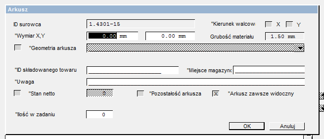

Automatyczne nie-zapisywanie JOBów (np. w momencie gdy wychodzisz z arkusza na podgląd wszystkich arkuszy) tak działa chyba już od wersji 2.1.1 (2.4 na pewno nie zapisuje).
Automatyczne zapisywanie TMT przy generowaniu programu NC działa - raz zaznaczony "ptaszek" załatwia sprawę. Ewentualnie na trzeciej czy czwartej karcie tego dialogu zaznaczyć pod pomiarem dodatkowego ptaszka przy "zapisz..".
Nowy TruTops wymagał aktualizacji danych maszynowych - import pliku "what" pobranego z dysku lokalnego na maszynie - szybko to wyskoczyło i pomagał serwis trumpfa. Bez tego wychodziły różne kwiatki - np. brak pomiaru blachy, brak możliwości ustawienia microjointa na maszynie lub w ogóle dziwne tematy (kto wie czy to nie było źródło problemu kolegi pkolo).
A i dopóki nie znalazłem jednej opcji to limitował długość nazwy generowanego pliku lst (chyba do 20 znaków) oraz nie chciał wczytać jobów z kropką w nazwie - np. "1.4301_szlif_1.0mm_Lotos.JOB" sprawiały problem.
Drażni mnie jedne z toolbarów niemożliwy do trwałego usunięcia "MyPyQt" czy jakoś tak - zawsze ale to absolutnie zawsze wraca na kartach "Laser" przy uruchamianiu aplikacji.
Udało nam się mocno zaingerować w generowane plany ustawień (rozpiski html), logo, własne style html, ukrycie zbędnych wierszy itp.
Podoba mi się spora ilość usprawnień ręcznego nestingu - śledzenie styku konturów z zadanymi odstępami również na liniach skośnych łukach itp.
Nie do końca przypadło mi do gustu zarządzanie formatami i odpadami - nie wystarczy podać gabarytu nowego formatu trzeba jeszcze określić czy to arkusz standardowy czy pozostałość (i dodawane są do tego takie dziwne identyfikatory), zdarzyło się raz czy dwa w tym kwartale że nie mozna było wczytać JOB'a sprzed miesiąca zrobionego na tym samym kompie właśnie dlatego że nie rozpoznawał formatów arkuszy - nie mógł przydzielić identyfikatora.
Ale poza tym sporo na plus
