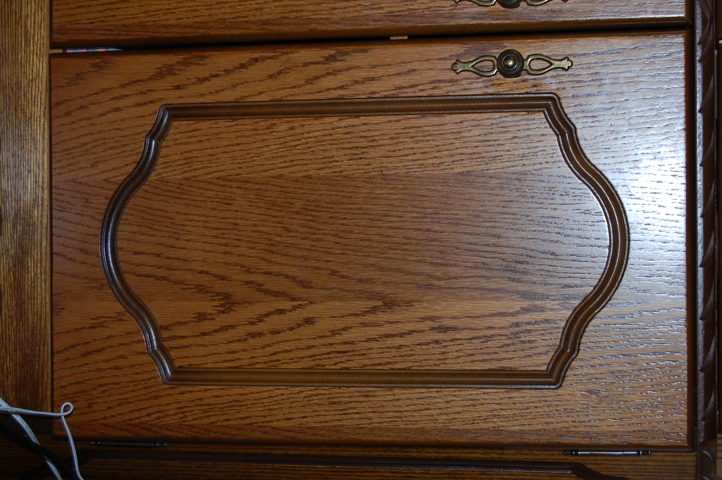

barola pisze:nie rysowalem w corelu , ale jezeli bede mial wzor frontu to czy moge go "rozciagac" do zadanego rozmiaru ?
Mozesz narysowac cokolwiek.
Tylko ja zakladam frezowanie frezami ksztaltowymi - zadnego 3D.
q

barola pisze:kurcze,pamietam ze cos bylo z tym czujnikiem dlugosci narzedzia ,szukam ale nie moge znalezc .Mam kolejne pytanie czy oczekujac na sprzet moge cos robic "na sucho"
tzn moze zakupic program i cos tworzyc .W jakim programie robic takie fronty :?:
dzieki
A to pytanie co znaczy "robic" ;)
Zalezy czy masz zamiar frezowac taki front z krzywej belki, czyli najpierw
rownac powierzchnie, potem wycinac zdobienia i obrys, czy raczej uzyc
plaskiej plyty i tylko wyfrezowac "ozdobnik" na srodku i objechac ksztalt dookola.
Jesli to drugie to ja bym to narysowal w Corelu oczywiscie - to zwykla kreska
a ksztalt wynika z uzytego freza...
J.
