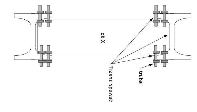

Zrobiłem tak jak npisałe kol. krzyszgrab.
Dałem w szczelinę grubego druta.
Spawałem zwykłą elektyrną spawarką (myślałem że tlenem będzie lepiej ale przkonaliście mnie) - za to dziękuję
Teraz jest o niebo lepiej.
Jeszcz muszę trochę frezami i ustawieniami się pobawić bo przy 2.5D zostają mi takie małe "włoski" (brakuje mi tego słowa - jeszcze śpię) i nie jest gładko.

Jutro dam foto.
Muszę spawać, bo jak dam przyspieszenie 1500mm/s2 to frezuje dość szybko tylko oś X bardzo trzęsie.

[ Dodano: 2009-08-10, 20:50 ]
oto foto
[ Dodano: 2009-08-10, 20:53 ]
foto
[ Dodano: 2009-08-12, 15:03 ]
W zasadzie to tylko bramę muszę zespawać i ewentualnie coś jeszcze dołożyć na wzmocnienie.
Z osi X wyjąłem śrubę trapezową oraz wykręciłem silnik wraz z łożyskowaniem śruby i czujnikami krańcowymi.
I pewnie resztę zostawię, spawanie będzie z dala od silników i śrub napędowych osi Y i Z.
Piszę dopiero teraz, bo stawiałem system od nowa - 2 dyski połączone raidem
oto foto
foto

konstrukcja skręcana i działa - teraz czas pospawać- czym?
Mam zrobioną moją pierwszą frezarkę cnc. Jest to konstrukcja stalowa skręcana na śrubach (łatwo coś zmienić jeżeli jest zachodzi taka potrzeba) zamonotowałem siliki (w zasadzie wszytko).
Frezarka działa torszkę już frezowałem, tera trzeba ją pospawać.
Lepiej spawać tlenem czy elektrycznie?? - chodzi mi o to aby się nie pokręciło.
Jeżeli elektrycznie czy trzeba odkręcać silniki krokowe aby się im nic nie stało przy spawaniu (chodzi mi o ewentualne pola jakie mogą się wytworzyć).
