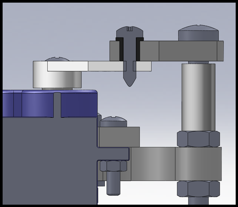

Niestety nie wiem czy w orczyku są gwinty jeszcze nie kupiłem tych serw docelowo w chwytaku maja być te serwa
http://abc-rc.pl/sg-90
maksymalnie będę podnosił 20-25g więc chyba mi to starczy :)
Czy wystarczy w takim razie, że przykręcę to dwójką i skontruje to nakrętką zamiast tej tulejki ? zawsze mogę rozwiercić w orczyku otwór

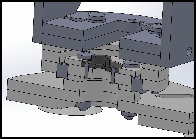

nasuwa mi się jeszcze jedno pytanie bo części będę wypalał z pleksi
jeżeli mam łożysko kulkowe 61807 ZZ czy wystarczy dać luzu po 0.035mm tak wyczytałem z pasowań ale nie wiem czy dobrze myślę ?
Wkładam krążki do środka łożyska i nakładam na zewnątrz i chciałbym żeby to ciasno siedziało ze sobą
Tak to nakładam i jest to podstawą robota

Kurczę a jednak muszę się poradzić bo jednak muszę przeprojektować całe ramię część po części
Mam pytanie o tulejkę pod śruba popychacza czy musi ona być z kołnierzem czy też nie, a może jakiś inny sposób zmontowania tego z orczykiem ?
bo gdyby dało zastosować się tulejkę walcową to mógłbym zastosować jakąś dystansową i rozwiązać problem
W tulejkę wkręcam wkręt M2

Genialny pomysł tylko mógł bym mieć problem z dobraniem łożysk chociaż zapoznam się i poszukam.
Jednak zależało by mi żeby znaleźć takie tulejki bo one pracują w taki sposób
Jeśli nie znajdę czegoś takiego będę musiał przeprojektować ramię a bardzo mi się podoba
takie są wymiary tej tulei
niestety nie mogę się nigdzie dokopać gdzie coś takiego kupić
w zasadzie tuleja bez kołnierza mogła by mieć do 5.7 mm i nic się nie dzieje bo nie musi być dwustopniowa w ostateczności
Dzięki za ciekawy pomysł :)

Druga część do łożyska
Witam nie jestem mechanikiem a znalazłem fajny projekt ramienia w którym mam taką część jak "Flange Shaft Sleeve" jak Panowie jest to po polsku i gdzie to można kupić
Poniżej przedstawiam jak to wygląda i z jakim łożyskiem współpracuje
