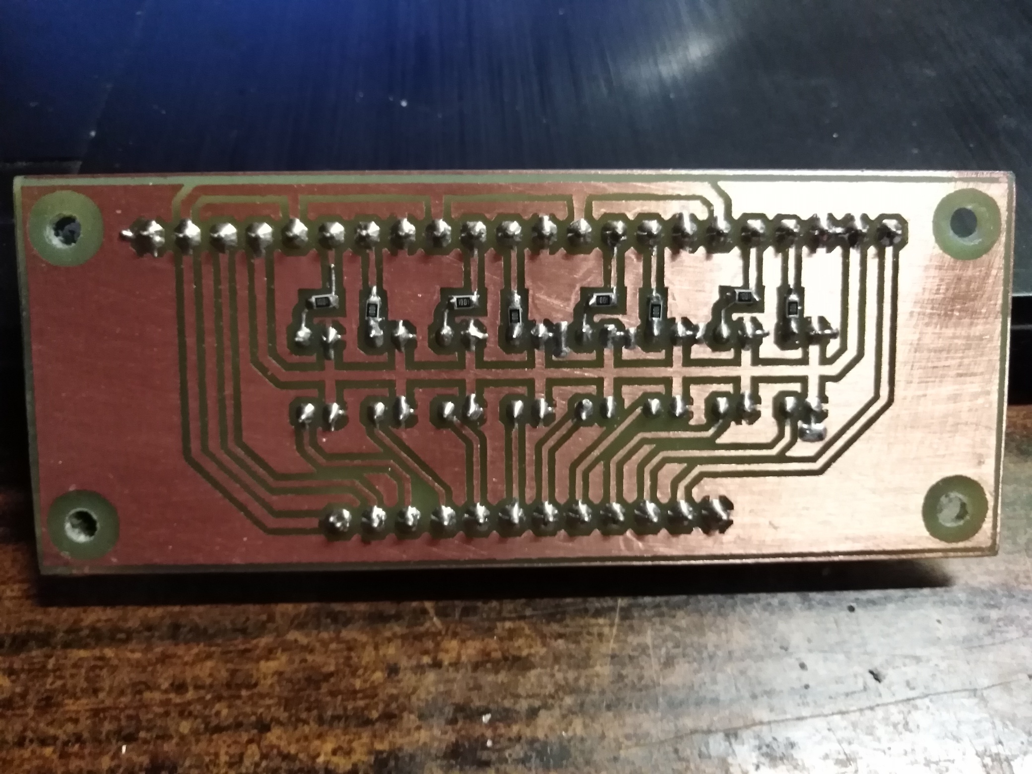

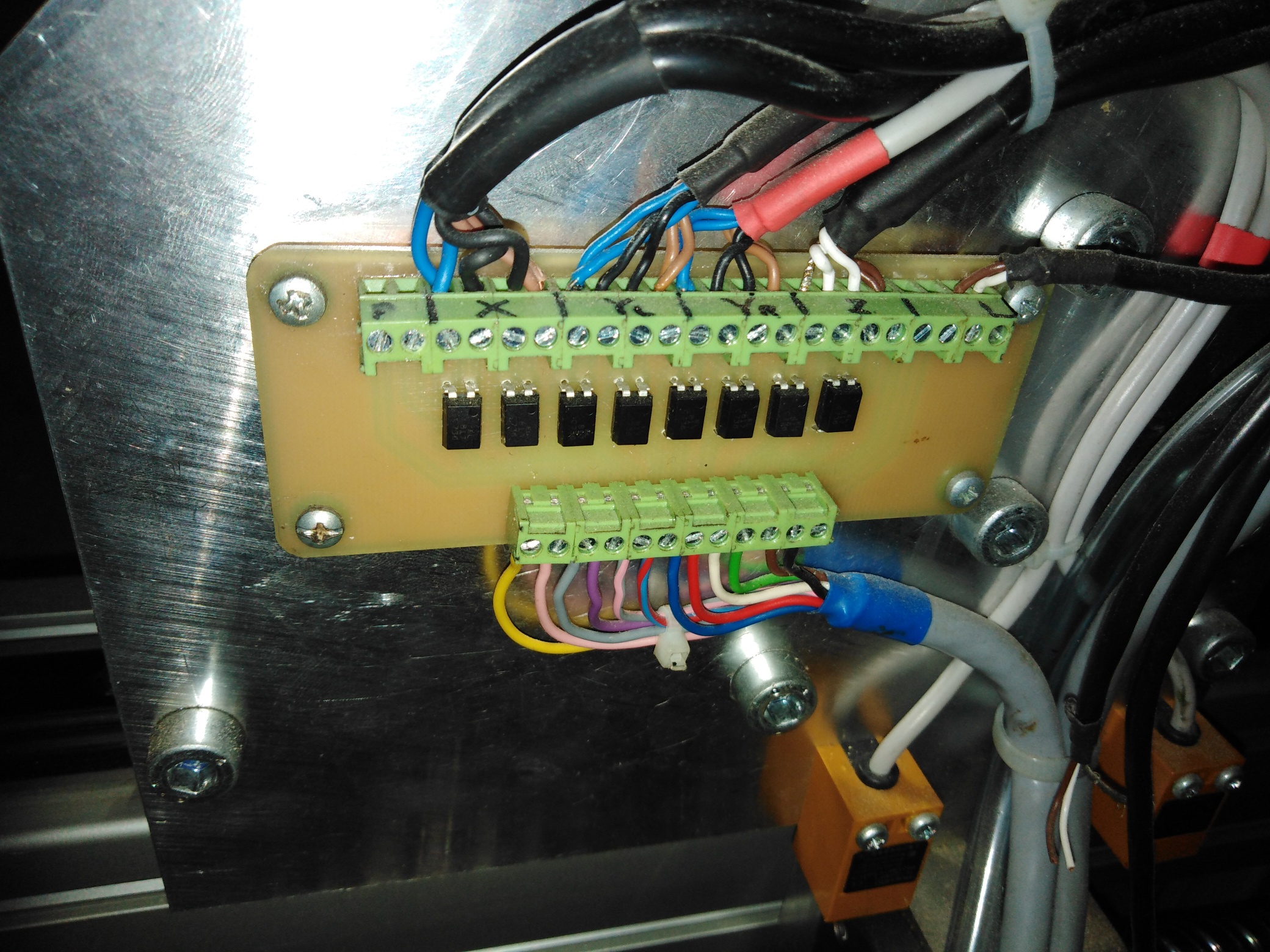

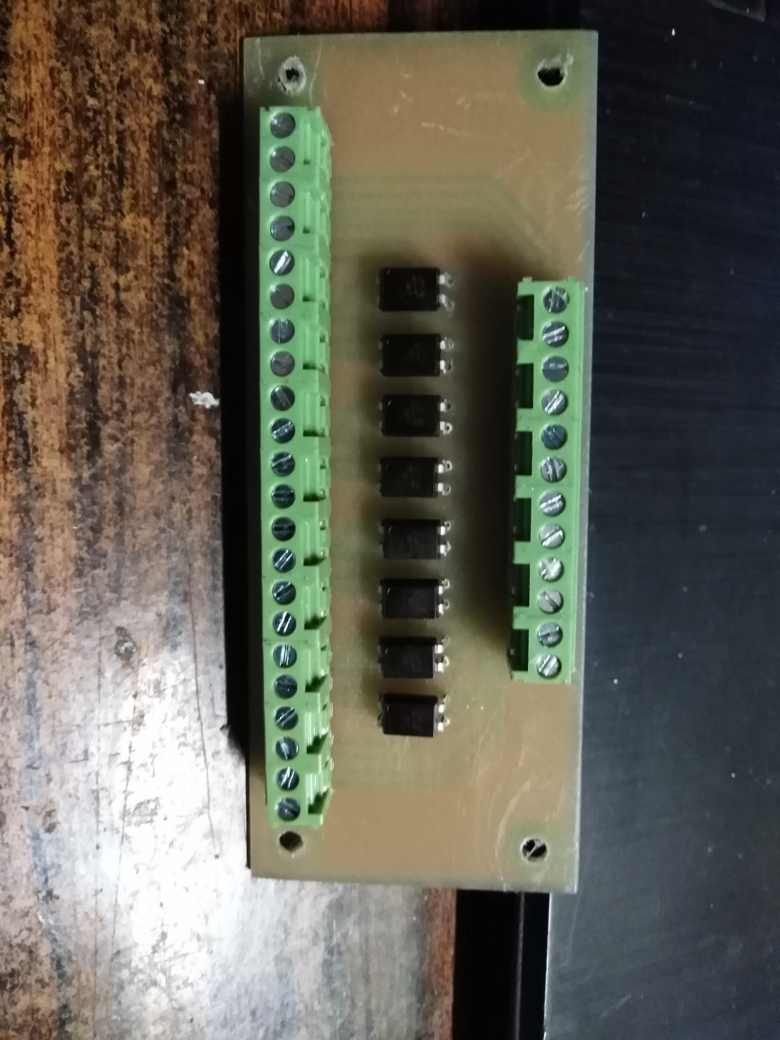

U mnie (brama długości ok 2.2m) zamontowane są wszystkie czujniki (2x oś Z,2x oś X , 4x oś Y) każda home i limit , zbiegają się w jednym miescu na boku bramy do PCB z optoizolatorami (rezystory SMD pod płytką)
a potem 4mb wielo-parą ekranowaną do sterownika
całość zasilana 12V z jakiegoś zasilacza od LED (za pomniałem pod bramą jest 16xszt led 1W 4x4połaczone szeregowo aby śmigało)
równolegle obok wielo pary leci przewód od falownika do wrzeciona,4 nitki do silników serwo krokowych + 4 nitki do enkoderów silników serwo krokowych ,szyna 1Wire (2 czujniki temp DS18b20) i wiem że są zakłócenia ale sterownik tego nie odczuwa i całość śmiga
znalazłem zdjęcia PCB przed montażem na maszynie
jak widać na foto rezystory SMD 1k wszędzie (akurat takie wartości chyba były pod ręką
Z lewej oznaczenie "P" - Probe , wcześniej miałem czujnik wysokości narzędzia położony na ośi Z obok silnika ,ale denerwowało mnie jak czasami mi spadał , też nie było zakłóceń , ale zmieniłem czujnikowi miejsce i umieściłem na stole + auto pomiar wysokości narzędzia
