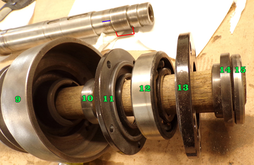

Re: Wymiana łożysk na stożkowe.
Ok założyłem normalny bo nie ma co kombinować.
Sprawdziłem czujnikiem zegarowym bicie wychodzi na 0,02mm.
Stojak na czujnik jest trochę badziewny i przy zmianie kierunku obrotu wrzeciona mam bicie na ok 0,05-0,1mm; ale potem uspokaja się na 0,02mm. To jest ok?
Jak na razie wrzeciono na świeżo założone, miałem problem przy rozruchu bo zaczęło się grzać > dwa przednie łożyska. Tylne pojedyncze nie nagrzało się, prawdopodobnie za mocno ścisnąłem bo część 9 musi wejść na swoje miejsce ściskając układ nakrętką 14
Jeszcze pytanie do osłony łożyska nr 13 ona w ogóle nie dotyka łożyska, łożysko ma trochę luzu jakieś 0,5cm i jest dociskane przez nakrętkę nr 14 do osłony wewnętrznej.
Na niebiesko są śruby mocujące osłonę do korpusu, czerwony to kalimatka.
Zastanawiają mnie gwintowane otwory zaznaczone na zielono, śruby w nie wkręcone odpychają osłonę od obudowy. Myślałem że to jest jakaś regulacja łożyska ale jego w ogóle nie dotyka. Inne zastosowanie to kontra dla innych śrub żeby się nie odkręcały. Jednak inne osłony nie mają takich otworów. Po co to jest?
Dodatkowo jakby to miało regulować i odpychać to powstała by szpara przez którą wyciekałby olej.
Wrzeciono jest z tyłu nagwintowane, nakrętki 14 i 15 służą do "naprężenia" łożysk
Na czerwono to gwint dla 14 i 15
Niebieskie miejsce na łożysko 12 a dalej jest tuleja dystansowa 10 i koło pasowe z hamulcem 9
Tokarka Gomad DNRA budowa wrzeciona (producent w archiwach nie ma już DTR do tego)
1 Przednia osłona łożysk przekręcana od frontu wrzeciennika
2 Jakaś osłona zamontowana na wrzecionie wchodzi w cz.1
3 Łożysko 6212
4 Dystans
5 Łożysko 6212
6 Tylna osłona łożysk opiera się o pierścień rozprężny w wrzecienniku
7 Tuleja dystansowa
8 Napęd posuwu
9 Koło pasowe napędu z silnika oraz hamulec
10 Dystans
11 Osłona tylnego łożyska środek wrzeciennika. Chowa się w niej 10.
12 Łożysko 6310
13 Tylna osłona wrzeciennika wchodzą w nią cz 14 i 15
14 Nakrętka naprężająca
15 Nakrętka kontrująca
Mam wrzeciono tokarki z łożyskami 2 x 6212 + dystans co daje grubość ok 48mm
Tylne łożysko to 6310
Jakie łożyska stożkowe zastosować zamiast tych?
Jest jakaś tabela zamienników?
Dla 6310 wygląda na to ze zamiennik to
Oznaczenie Kategoria d D B rs min Masa
30310A Łożyska stożkowe jednorzędowe 50 110 27 2.5 1.19
Dla 6212 jest 30212A ale to jest pojedyncze, można je składać?
