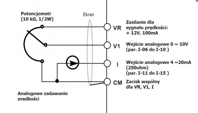

adam Fx pisze: ↑
15 cze 2020, 23:41
Rano byłem wymienić w sklepie przełącznik kierunku obrotów bo mi zły sprzedali.
Po południu rozwaliłem sobie nogę bo poszedł hamulec w rowerze i wpadłem w krzaki przy zjeździe z górki
Pod wieczór przez 2 godziny dłubałem przy falowniku. Sygnały włączenia silnika i kierunku obrotów działają jak trzeba.
Tylko brak regulacji.
Zdemontowałem potencjometr... między 1 a 3 ma 10kOhm a między 12 i 23 ma brak ciągłości obwodu.....

Czyli chodzi o podłączenie dowolnego wolnego CM?
W instrukcji jest to blokowo opisane ten blok ma swój CM a ten ma swój CM.
Czyli w sumie powinny być 3 porty CM; a przy łączeniu są tylko dwa.

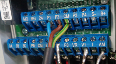

autor: koala.g
14 cze 2020, 15:06
Forum: Silniki Elektryczne / Falowniki
Temat: Jaki falownik do starego silnika 3kW
Odpowiedzi: 35
Odsłony: 8048
Re: Jaki falownik do starego silnika 3kW
Podłączam potencjometr mam go podłączyć według instrukcji pod VR V1 i COM. Z tym że na falowniku w tej sekcji nie ma com, łączyć pod I. Jak to sprawdzić czy wszystko jest ok podłączone?
