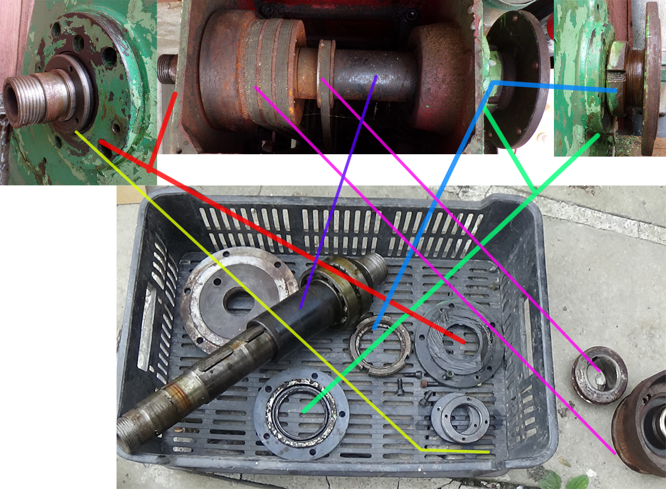

Nie da się wybić w drugą stronę, czyli do środka naprzeciwko jest taki sam wałek.
Tylko dlatego że na końcu jednego wałka było gwintowanie na śrubę udało mi się przesunąć ile się dało łożysko w prawo.
I po ściągnięciu tulejki i osłony musiałem je wydłubywać... Dopóki nie wyszło na tyle że dało się założyć ściągacz.
Po ściągnięciu łożyska i demontażu pierścienia rozprężnego reszta poszła łatwo.
Tylko nie wiem po jaką cholerę to ktoś tak zaprojektował. Można było przecież tuleję z płaskownika zrobić. Zrobić wiercenie przez korpus i tuleję na zamocowanie śrubki. Wtedy zablokowało by to łożyska w jednej pozycji i umożliwiło późniejszy demontaż.
Przy tym pierścieniu jest możliwy ruch całego układu w korpusie lekko w lewo lub prawo. Co nie jest dobrą rzeczą ale pozwoliło na demontaż.
Łatwiej by chyba było przyspawać do łożyska uchwyty i ściągać ściągaczem.
Ktoś biegi zmieniał w czasie pracy tokarki i zajechał zębatki. I przy takim montażu łożysk to jest nienaprawialne, po co coś takiego zostało zastosowane.

To odboczka w tokarce którą jakimś cudem rozebrałem. Lewa część obrazka to środek skrzyni w której się znajdują zębatki.
Miałem problem z rozebranie tego.
Podejrzewam że montowano to wciskając wałek z pierwszym łożyskiem od prawej strony obudowy
Zakładano pierścień rozprężny i wciskano na prasie drugie łożysko.
Potem osłona łożyska, pierścień dystansowy.
I jakimś cudem wbity klin pod pierścień. Nie ma go jak chwycić i zdemontować. Trzeba przeciąć szlifierką i rozwiercić.
To jest tak zaprojektowane że się nie da rozebrać. Żeby wyciągnąć całość trzeba wymontować ze środka pierścień rozprężny.
A możliwe to jest jedynie po demontażu prawego łożyska. A nie ma go jak chwycić.
