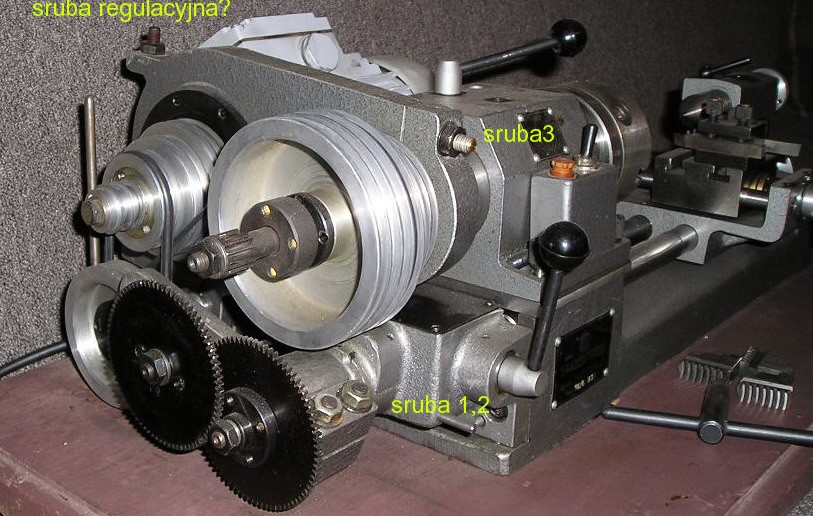

Wstaw zdjęcia, będzie widać co i jak.
czy taka?
ObrazekObrazek
http://forum.guns.ru/forummessage/25/163241.html
albo poluzować śruby 1,2 i naciągnąć do dołu (silnik stały), albo poluzować śrubę 3 i napiąć śrubą regulacyjną ciągnąc ramię z silnikiem do góry.
Albo obie wersje na raz, bo nie widać dokładnie.

psiemek pisze:Czy muszę jakoś poluzować kołnierz silnika zanim napnę tą śrubą od tyłu ?
wygląda na to że tak..
http://rem-5.ru/tn-1 zobacz na Puc.30 (Rys. 30)
śruby mocowania kołnierza silnika "6", i śruba naciągu "5".
