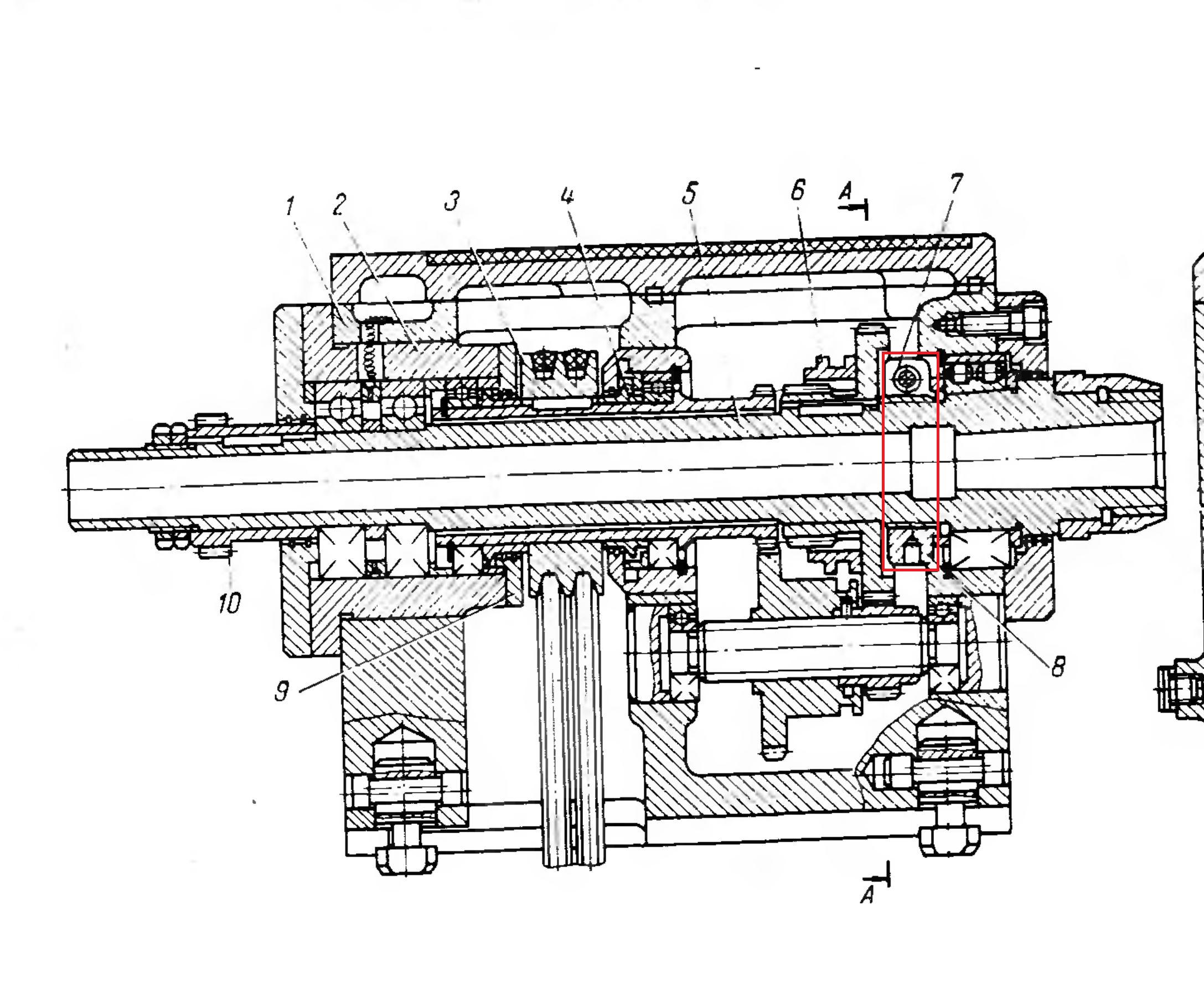

Faktycznie, nie zwróciłem uwagi...Samo pokręcanie zaznaczoną nakrętką nic nie da, przed łożyskiem jest pierścień dystansowy, który dopiero po szlifie umożliwi przesuw wewnętrznego pierścienia łożyska.

Oczywiście że można, przednie łożysko ma stożkowy otwór wewnętrznej bieżni który "napycha" się na stożkową powierzchnię wrzeciona pod nim kasując tym samym luz na wałeczkach łożyska. Do tego celu służy nakrętka 8 (po zluzowaniu zacisku gwintu śrubą ściskająca nakrętkę 7).
Być może po tej operacji należy także wyregulować docisk tylnych łożysk nakrętkami na końcu wrzeciona (nie widać dobrze na tym rysunku czy trzeba ich zwolnić przed regulacją przodu by nie prężyły)
