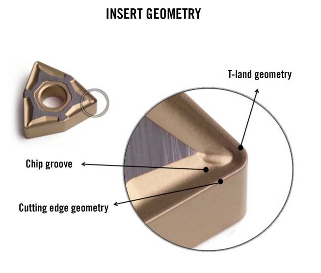

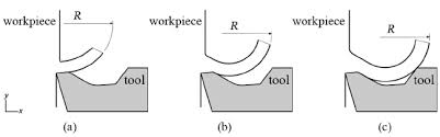

Armstec pisze:trzeba się zgodzic że wiekszość płytek TC.. mają dodatni kąt natarcia
Tak, ale mają też(podobnie większość z rowkiem wiórowym) ujemną mikrofazę(Land) na krawędzi skrawania która chroni ostrze przed kruszeniem.
Obrazek Obrazek Obrazek
http://www.metalworkingworldmagazine.co ... perations/
Im większą maksymalną prędkość skrawania ma płytka, tym większa jest ta ujemna mikrofaza,
Obrazek Obrazek
bo wiór oderwany od materiału dalej od krawędzi skrawającej naciera na płytkę(a w tej przestrzeni przy zbyt małym lub dużym posuwie łatwiej tworzy się narost),
a to obliguje do stosowania dla nich silniejszych i sztywniejszych obrabiarek.
Tak więc nie każda płytka będzie dobrze skrawać na mało sztywnej słabonapedowej tokarce na której ciężko będzie "wyciągnąć" odpowiednie dla niej parametry.. (dlatego też płytki z ujemnym kątem źle skrawają na małych parametrach generując często drgania)
