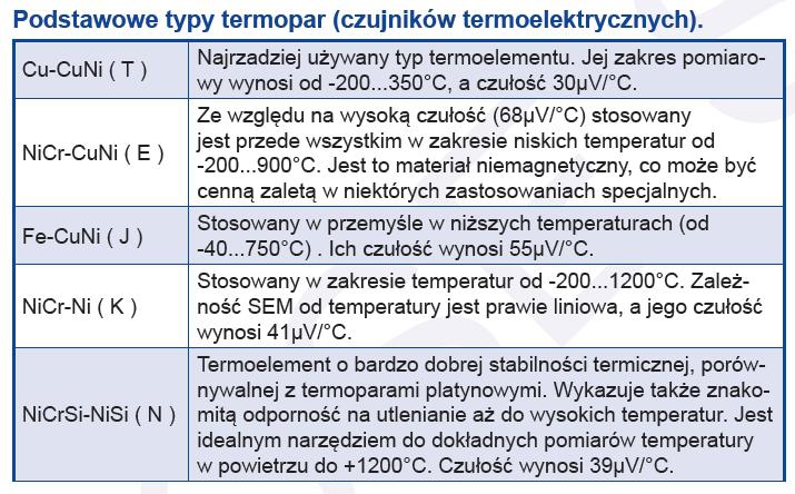

strikexp pisze:Czy może są jakieś patenty z węglem drzewnym/koksem, gdzie od razu jest jakieś nawęglanie?
nie utrzymasz konkretnej temperatury bo ocena po barwie żarzenia na oko jest mało dokładna, nawet dla doświadczonego hartownika
może zerknij na to
http://www.spryciarze.pl/zobacz/jak-zro ... hartowania
http://mt-knives.blogspot.com/2016/03/b ... niczy.html
a w wersji minimalistycznej można nawet tak...
http://www.sadistic.pl/piec-hutniczy-do ... 191432.htm
temperaturę wewnątrz można mierzyć np multimetrem z pomiarem temperatury lub miernikiem(najtańszy za 30,-PLN)
http://allegro.pl/miernik-temperatury-t ... 3be5badc30
https://www.google.pl/url?sa=t&rct=j&q= ... CyRIPSbOXw
+ odpowiednia do tego zakresu temperatur sondą, np do 800°C
http://allegro.pl/czujnik-temperatury-t ... d0d872230a
ale jako, że stale mają zazwyczaj temperaturę hartowania powyżej 800°C to lepsza jest sonda np (sondy wysokotemperaturowe są niestety dużo droższe niż sam miernik)
typu K - 1300°
http://allegro.pl/sonda-temperatury-ter ... ule_id=201
typu K - TP111- 900°C
http://www.tme.eu/pl/details/tp-111/son ... mperatury/
http://www.alfatech.com.pl/katalogi/cza ... 11-113.pdf
http://www.cyfronika.com.pl/dokumentacj ... typu_k.pdf
lub inne
http://pl.rs-online.com/web/p/termopary/3971264/
http://pl.rs-online.com/web/p/termopary/8240638/
http://www.cyfronika.com.pl/mierniki_sondy.htm
typ N
http://pl.rs-online.com/web/p/termopary/2194652/
( http://pl.rs-online.com/web/c/automatyk ... termopary/ )
tu o sondach
http://pomiarytemperatury.pl/page/Wybor ... raturowej/
http://www.label.pl/po/czujnik.html
