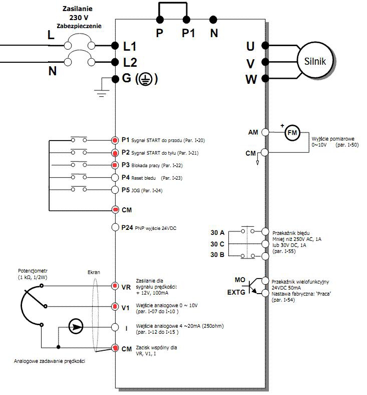

Jeśli chcesz zastosować falownik, to radziłbym Ci wykorzystać do sterowania włączaniem i wyłączaniem silnika, przełączaniem obrotów, oraz nastawianiem prędkości obrotowej z listwy zacisków do sterowania napięciem(~10-20VDC) falownika, pod które podpinasz przełącznik trójstanowy (L-0-P) oraz potencjometr (prędkość obrotowa silnika), jako dużo łatwiejsze i szybsze w obsłudze (oczywiście uprzednio programując odpowiednie funkcje falownika). Poza przełącznikiem i potencjometrem potrzeba tylko trochę 3-żyłowego kabla (najlepiej w ekranie)
Prawie wszystkie popularne falowniki mają podobną strukturę wyprowadzeń, gdzie korzystamy wtedy z potencjometrycznego zadajnika prędkości obrotowej - tu zaciski VR,V1,CM, i przełącznika startu, stopu, i rewersu obrotów wrzeciona podłączonych do zacisków listwy P1,P2,(P3),CM,
W zależności od wybranej przy programowaniu opcji, nie tracimy przy tym możliwości zamiennego z listwą sterowania także z klawiatury. Programowanie nie jest trudne, ale nie obejdzie się bez pomocy instrukcji dla danego typu falownika (warto przy zakupie pamiętać o jej dostępności czy to z falownikiem czy z internetu)
Na filmiku widać, że wykonywanie tych najczęstszych i podstawowych do sterowania napędem tokarki funkcji realizowane z panelu klawiatury jest dość upierdliwe, bo trzeba przełączać funkcje by wybrać komendę. Poza tym klawiatura (i falownik, jeśli nie ma jej odpinanej na taśmie) musi być zamocowany w zasięgu ręki operatora.
W przypadku sterowania napięciowego z listwy zacisków falownik może być w innym miejscu (nie narażony na zalanie chłodziwem i pryskające przy toczeniu wiórki)
Jak wygląda sterowanie falownikiem z listwy może kolega zobaczyć w tym poście (o ile nie ma takiego przy innej maszynie) https://www.cnc.info.pl/topics80/frezar ... htm#567735
Jak widać jest dużo szybsze i wygodniejsze, bo przełącznik L-0-P i potencjometr można umieścić w wygodnym dla operatora miejscu.
