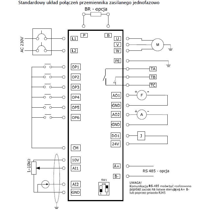

Obrotomierz to przydatna rzecz, pomimo że obroty ustawiasz wg tabliczki, a do falownika(jeśli mamy) warto jeszcze pod wyjście sygnałów analogowych (AO2/GND, jeśli jest)
dać stosowny mały amperomierz (albo woltomierz czy falomierz pod F)- widać wtedy jakie masz na napędzie przeciążenia podczas obróbki w czasie rzeczywistym...
