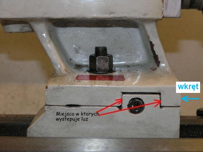

rc36 pisze:Jeśli będzie nawet minimalny luz na tej listwie zaznaczonej na foto to geometria konika będzie się co chwilę zmieniać,
W miejscu zaznaczonym niebieską strzałką powinien być jeden lub dwa wkręty dociskowe/regulacyjne, które dociskają(suwliwie) wrąb do grzebienia kasując luz (podobnie jak wkręty w szufladkach sań do jaskółek). U mnie były pod warstwą szpachli, a jeśli nie ma to warto wywiercić i nagwintować. Pod wkręty warto dać wałeczki ślizgowe z brązu czy miedzi by nie rysowały grzebienia. To łatwiejsza metoda niż kombinowanie nowego grzebienia, czy inne takie..

Adam Domański pisze:A czy sprawdzałeś wrzeciono czy jest równolegle do wrzeciona?
Powinno być: "wrzeciono równoległe do osi łoża"...
Jak to się sprawdza i ewentualnie reguluje może też kolega także zobaczyć w tym temacie: http://pfmrc.eu/index.php?/topic/58564- ... alu/page-4
a korpus konika składa się z dwóch części:
- dolnej, która ma bruzdy jeżdżące wzdłuż po pryzmach łoża,
ObrazekObrazek
- i górnej, która może być przesuwana po dolnej poprzecznie do osi łoża
Obrazek Obrazek
Otóż, jeśli stwierdzimy że oś konika(kła w tulei- tu uwaga! tuleja konika musi być zaciśnięta w korpusie) jest za wysoko w stosunku do wrzeciona (też kła lub zatoczonego na stożek umocowanego w szczękach pręcika)
Obrazek Obrazek
to po zdemontowaniu górnej części korpusu stawiamy go spodem na płachcie papieru ściernego rozpostartego na równej płaskiej powierzchni, np płycie szklanej z jak najgrubszego szkła, i łapiąc jak najniżej by nie przechylać korpusu na boki, poziomymi nie za szybkimi ruchami, promieniście od środka papieru we wszystkie strony by nie zrobić kołyski, przeszlifowujemy jego spód. Papier raczej drobniejszy by niechcący nie "przelecieć" wymiaru, dlatego też należy często sprawdzać, składając całość korpusu do kupy i mierząc z wrzecionem.
