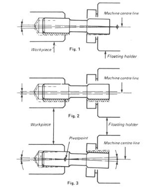

IMPULS3 pisze:Wkładasz takie oto tulejki a w nie rozwiertak czy wiertło.
tyle, że taką oprawką można rozwiercać jeżeli oś podłużna otworu i oś mocowania rozwiertaka (wrzeciona obrabiarki, konika) są nierównoległe(skośne do siebie), lub gdy przesuniecie równoległych osi jest znikome(o wielkość luzu oprawki), bo w przypadku większego przesunięcia równoległych osi rozwiertak zamocowany w wahliwej oprawce będzie robił stożek (Fig.3), nie mając możliwości równoległego przesunięcia swej osi jak w oprawkach pływających..

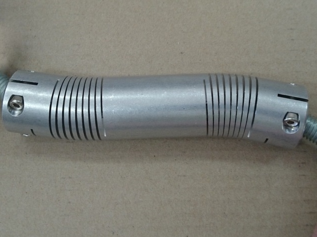

Kiedyś miałem pilną robótkę na tokarce rozwiertakiem 14mm (z chwytem walcowym), a nie miałem wtedy do nich oprawki, to zastosowałem ad hoc to co miałem akurat pod ręką.
A pasowało do chwytu rozwiertaka sprzęgło sprężynowe podobne do tego, tylko krótsze.. :idea: .
Drugi koniec zaciśnięty w uchwycie trzyszczękowym mocowanym Mk2 w koniku
O dziwo(albo i nie) otworki wychodziły idealnie... :mrgreen:

CFA pisze:przy małych średnicach zazwyczaj na sztywno jest wymiar dobry.
Bo mała średnica dość długiego trzpienia rozwiertaka powoduje, że jest na tyle wiotki by samemu nacentrować część roboczą do walca otworu. Plus luzy maszyny.
Z grubszymi (większej średnicy) już gorzej, stąd rozbicie.
Jaką oprawkę wybrać, bo są pływające i wahliwe (lub obie funkcje łącznie)?
To zależy czy oś otworu(w rzeczywistości oś wrzeciona gdy wykonywana na tokarce) i oś narzędzia (w tok. tulei konika) jest równoległa - wtedy wystarczy oprawka "pływająca" (nie odchyla się ona pod kątem) by ześrodkować obie osie
Jeśli jednak osie nie są równoległe (ale nieprzesunięte, lub znikomo) względem siebie, co objawia się powierzchnią stożkowa otworu po rozwiercaniu
to potrzebna jest oprawka wahliwa, lub wahliwo-pływająca jeśli występują obie wady osi
