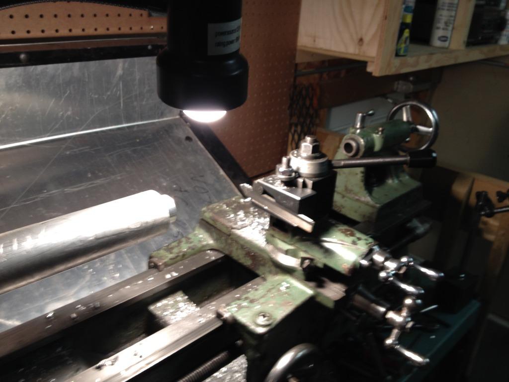

Jarek.p pisze:sanki narzędziowe potrafią mi minimalnie (ale zauważalnie) "chodzić" przy większych oporach.
A nie powinny, bo dla zwłaszcza przecinaka, zwłaszcza poprzeczny czy promieniowy ruch to droga ku katastrofie.
W jaki sposób "chodzą", mógłbyś opisać ?
- szufladka wzdłuż (swojej) jaskółki,
- w poprzek ,
- rotacja wokół osi (np imaka),
- czy wraz z całymi sankami poprzecznymi..
(mile widziane byłoby jakieś zdjęcie ze strzałką czy rysunek..)
Próbowałeś docisnąć bardziej listwy jaskółek szufladki narzędziowej i poprzecznego wkrętami regulacyjnymi?
Obrazek Obrazek
Narzędziową ze względu na dużo rzadsze używanie można docisnąć prawie na stałe..
