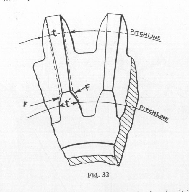

pioterek pisze:A ja tu czegoś pewnie nie wiem, wiedza tajemna czy co?
kamar napisał/a:
...ale z prawdziwym zarysem to niewiele ma wspólnego...
co to niby jest ten "prawdziwy zarys"
Obrazowo mówiąc: im bliżej środka koła - tym proporcjonalnie mniejszy (i wysokość, i szerokość t, przy zachowaniu proporcji kształtu).
Nacinając frezem kształtowym szerokość t i wysokość będzie się zmniejszać, ale sama proporcja kształtu bocznego F zęba nie (bo kształt frezu się przecież nie zmienia).
http://gearotic.com/ESW/FavIcons/index.php?topic=813.0
