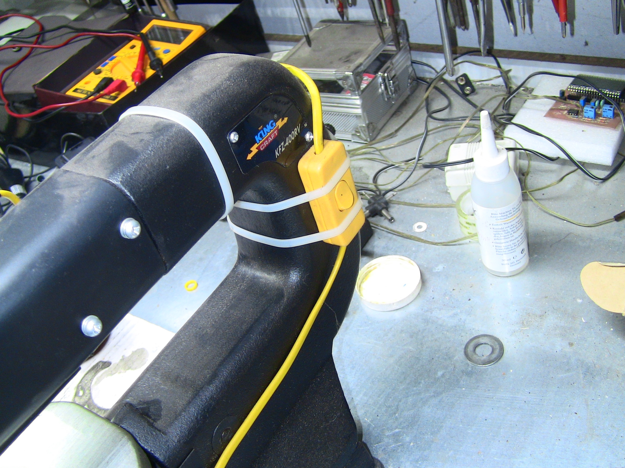

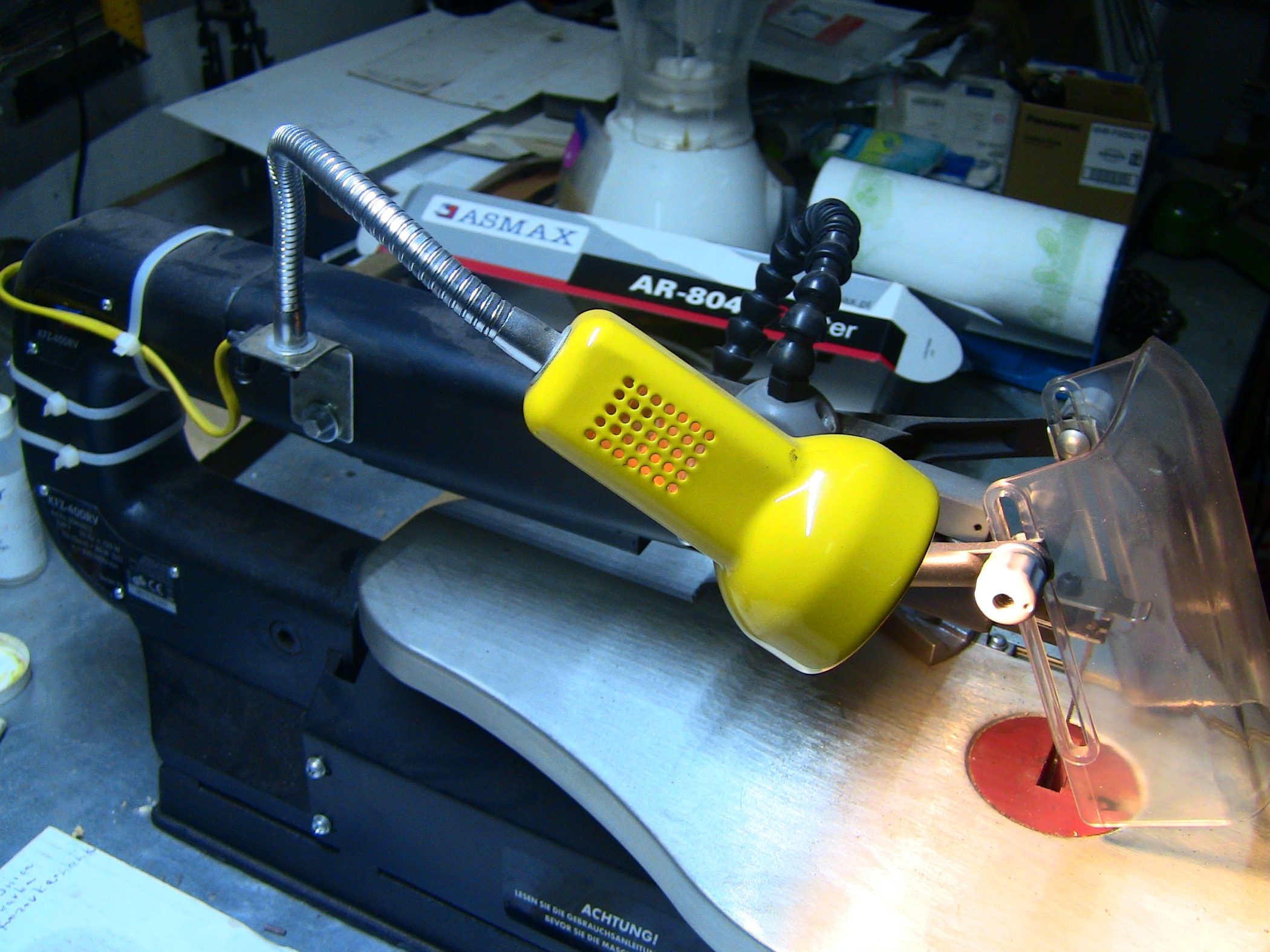

Ja Ci kolego nie odpowiem, bo nie znam tego modelu, nie miałem go w ręku.
Sam mam model King Craft KFZ 400RV, posiada zacisk do również innych brzeszczotów niż kołkowe(Adapter für Universalsägeblätter), waży 12,5kg, ma regulację ilości skoków, napinanie dźwignią mimośrodową 7(Abb.E DTR), dmuchawkę, oświetlenie dorabiałem sam... Metalu (alu) na niej nie ciąłem, ale z płytą wiórową ≠16-18mm oraz plexi i poliwęglanową ≠8mm brzeszczot spiralny daje sobie radę dobrze (cięcie ~prostopadłe do stołu).
DTR http://www.google.pl/url?sa=t&rct=j&q=& ... 0786,d.bGQ
ObrazekObrazek
Myślę, że w swoim wyborze musisz też zwrócić uwagę na moc silnika, w końcu to metal chcesz ciąć..
