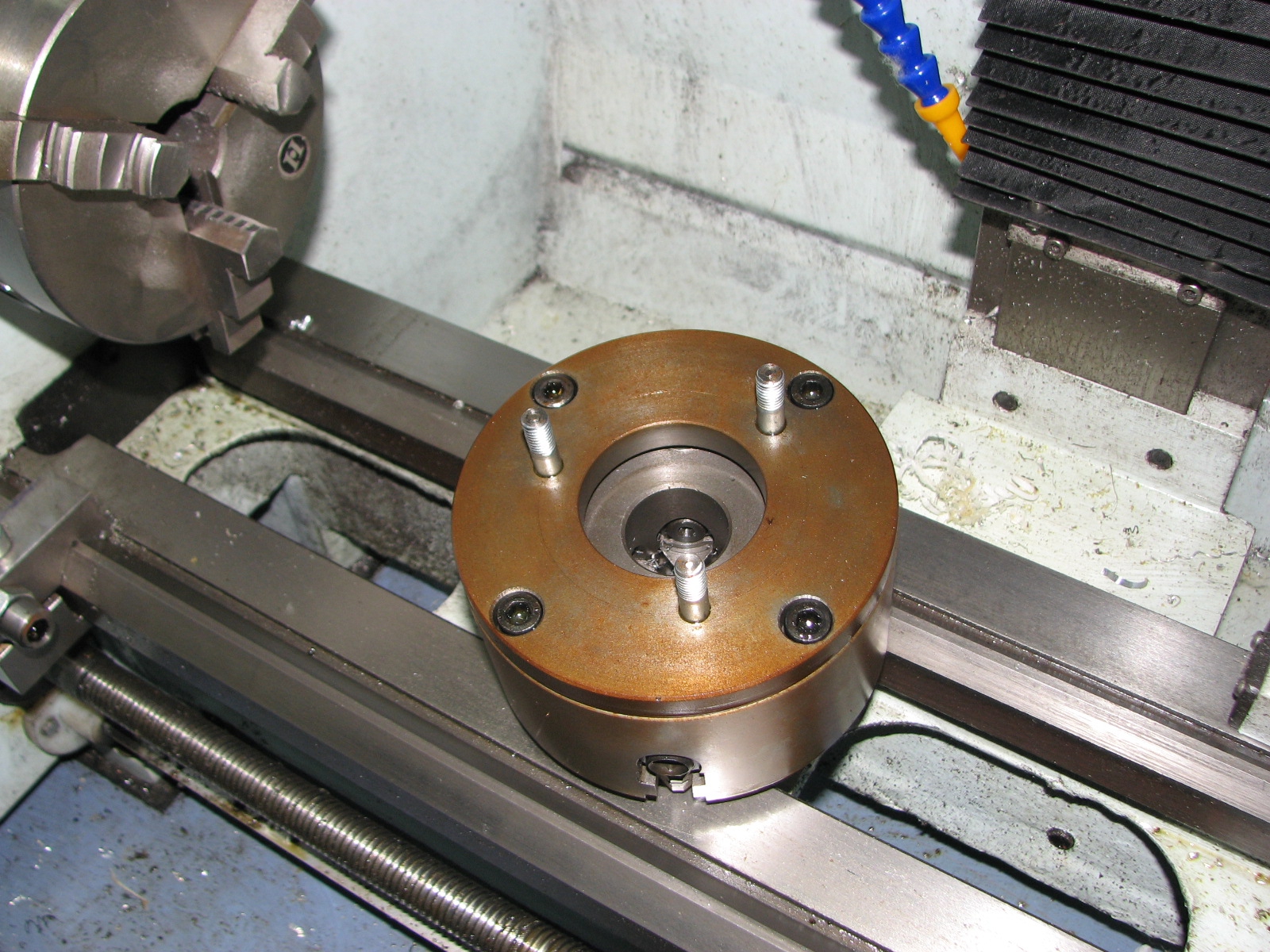

bcgarage pisze:przy automatycznym posuwie poprzecznym, większym przybraniu, suport lekko zaczyna "jeździć"
mała masa ma swoje wady, a nie masz zacisku?
Obrazek Obrazek
https://www.cnc.info.pl/topics56/przesu ... t40397.htm
ja jak mam planować dużą powierzchnię, to aby mi nie odsuwało suportu dociskam go (ręcznie) do przestawialnego zderzaka zaciskanego na pryzmie łoża(tu przy wrzecienniku)
