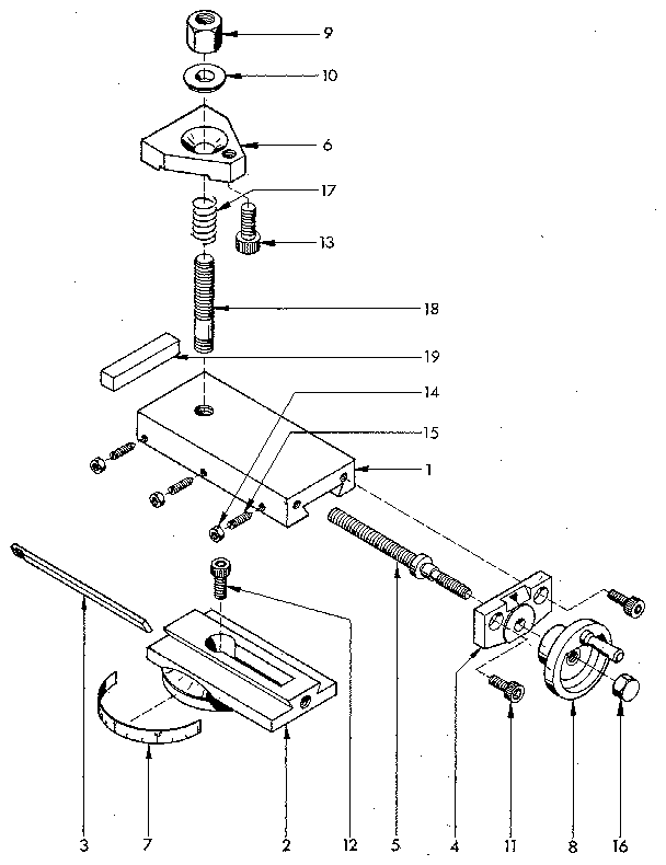

SzlifierzMyśli pisze:Rozkręciłem, budowa dziwna. Wyszło na to że dokręcając nakrętkę B kasuje się luz. Fot.1
Typowa. po prostu dokręcając skasowałeś luz na łożysku oporowym śruby(o ile jest, bo nieraz jest tylko kołnierz).

SzlifierzMyśli pisze:czym chłodzić aluminium co nie wpłynie na jakość spawów a zapobiegnie "klejeniu"?
najczęściej denaturatem (mgła)
SzlifierzMyśli pisze:Jak na rysunku "lata" 0.2mm.
czyli masz luz nakrętki na śrubie. Wrobiona lub niewyregulowana, jeśli ma takową regulację(tej klasy powinna). Zajrzyj do DTR lub rozkręć szufladkę, powinno być coś na tej zasadzie
Obrazek Obrazek
Jeśli nie, to można samemu naciąć kostkę nakrętki i dać śrubkę/i rozpierające/ściągające

SzlifierzMyśli pisze:Zauważyłem że mam luz na sankach narzędziowych. Sanki nie mają śruby regulacji do kasowania tego luzu. Więc jak go skasować?
a co to za maszyna (jakieś fotki?)
