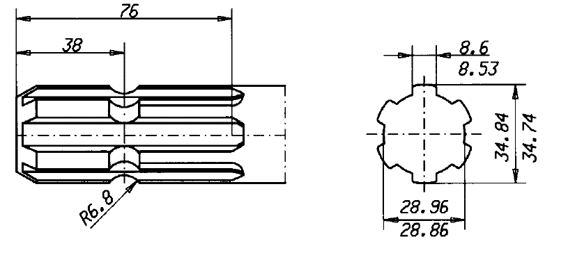

Generalnie albo frezem kształtowym
Obrazek http://dc430.4shared.com/doc/pTl35ZsW/preview.html Obrazek https://www.cnc.info.pl/wlasne-dluta-do ... ?view=next
albo zespołem frezów krążkowych (otrzymujemy od razu podcięcia)
Obrazek http://www.elektroda.pl/rtvforum/topic2740712.html
