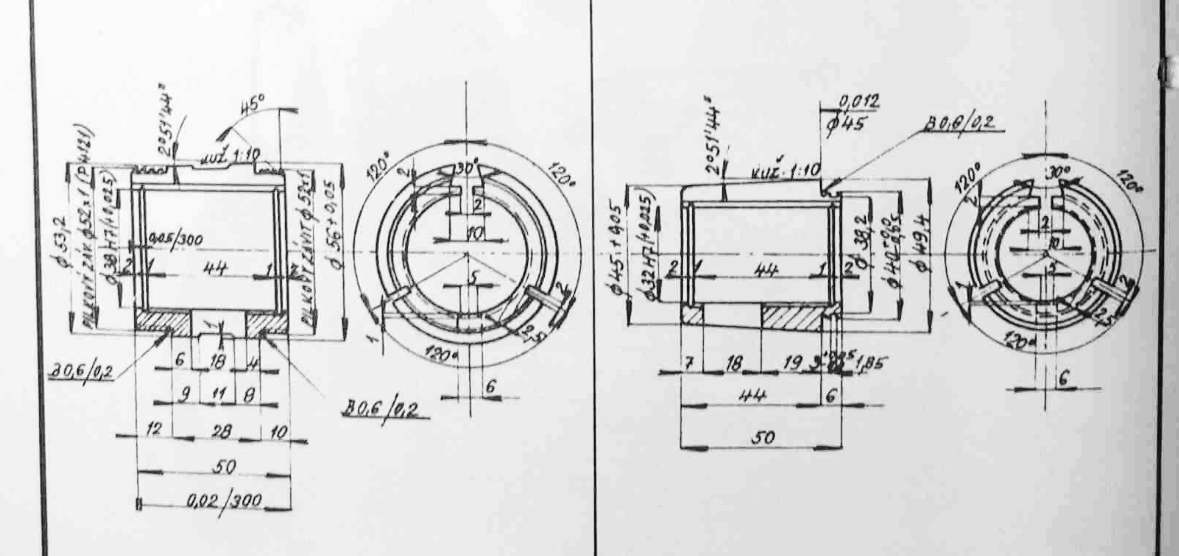

Re: Remont tokarka stołowa TOS MN-80 rok produkcji 1966
Tu masz rysunek końcówki wrzeciona do MN80a z gwintem..

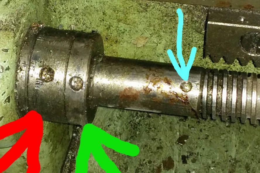

O ile dobrze myślę, to tam gdzie niebieska strzałka masz połączenie kołkowe (kołek stożkowy) śruby pociągowej z tuleją wałka gitary. (Nie ma wyjścia gwintu śruby przy tulejce czy jest?) Jeśli mam rację, to sprawdź czy po przeciwnej stronie tulei jest mniejsza czy większa średnica otworka(kołka). Można go wybić we właściwą stronę (czasem trzeba coś pod tuleje z drugiej strony podłożyć, bo wybijając mocno zapieczony kołek można coś pokrzywić)
Kołki najczęściej są tak dobrane, że nie wystają z tulei by przypadkowo nie pochwyciły operatora za odzienie w czasie obrotu.
Łatwiej by było coś stwierdzić gdyby była DTR-ka.

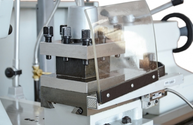

Zależy co rozumieć pod "plexi", bo to dość potoczne określenie, ale poliwęglan tak. Choć może nie jest tak odporny na wysoką temperaturę (gdyby leżał płasko a gorące wióry na niego spadały to się wtopią), ale jak ekran jest pionowo czy skośnie, to praktycznie zanim nawet najgorętszy wiór go przytopi by się przykleić, to szybciej się odbije nie robiąc mu krzywdy. Chyba nawet większość osłon jest z tego tworzywa, byle nie za cienkie by nie pękało od uderzeń (te co najmniej 4-6mm, sam taką mam).
W każdym razie jest to tanie i dość odporne na żółknięcie pod wpływem emulsji i olejów. I daje się ładnie formować na jakimś kopycie nawet opalarką na gorące powietrze (zaginanie boków), byle nie za blisko bo się "stryszczy" (bąbelki powietrza). Daje się dobrze kleić dedykowanymi do poliwęglanu klejami (rozpuszczają wierzchnią warstwę dając niewidoczne jednorodne połączenie), nazwę mogę podać później bo mam takowy (tubki) Tylko należy wycisnąć bąbelki powietrza z nakładanej warstwy kleju bo inaczej pozostaną.
Pantograf do osłony zrobiłem z aluminiowych prętów okrągłych ø10 i kwadratowych ≠14x14 (w Obi) z zaciskami prętów w kostkach(14x14) śrubami motylkowymi, coś na wzór (mam taką do frezarki, prosta konstrukcja)
a przy tokarce(na uchwyt) mam coś takiego (przydalby się jeszcze mały fartuch gumowy poniżej szyby, bo poniżej osłony leci czasem na rękę na pokrętle suportu..)
https://www.google.pl/search?q=oslona+d ... na+tokarki
to jest ciekawa osłona suportu. Jako, że jest od dołu, to wióry nie sypią po rękach jak w zawieszanych. Jest przesuwana wzdłuż drążka, i odchylana do operatora (by przekręcić imak), oraz całość odchylana na zawiasie zamontowanym po prawej (o ile dobrze widzę)
