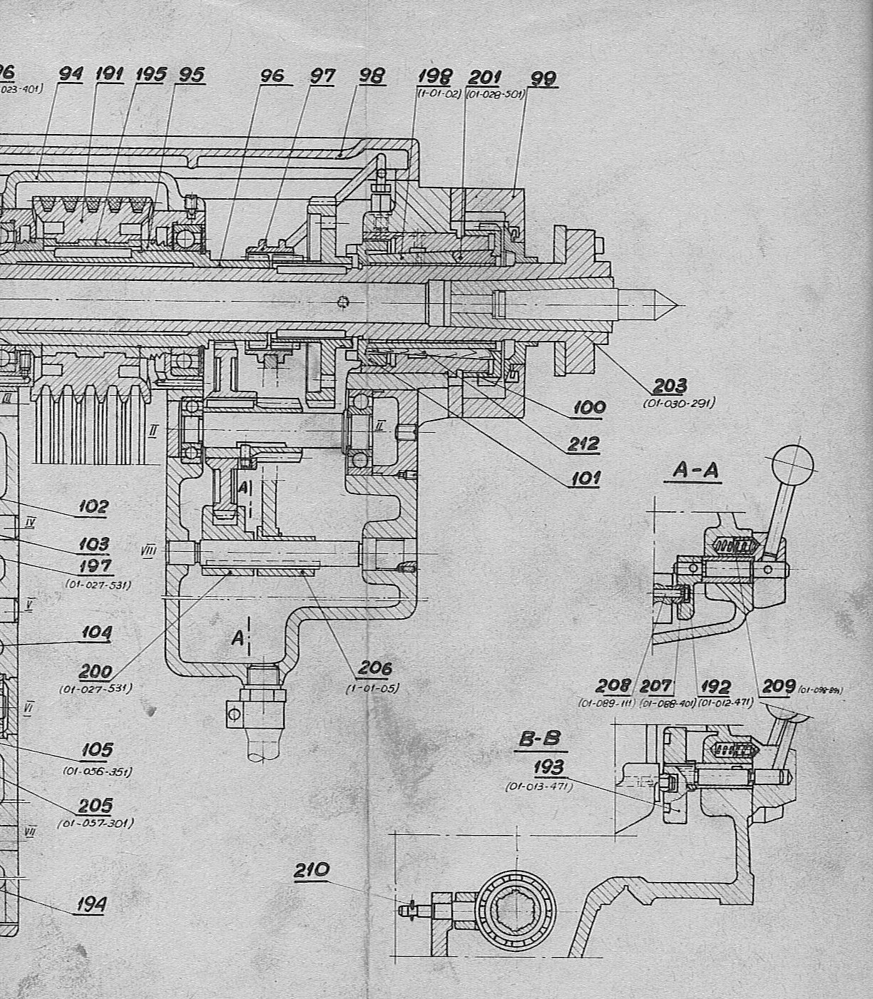

Faktycznie, moje niedopatrzenie, końcówka wrzeciona ma 8° ( rys. 05 str 28/47 DTR https://www.cnc.info.pl//files/tsb_20_dtr_196.pdf )
Ale jest rysunek, łatwiej wykonać zabierak.
Albo wykorzystać zabierak który masz do 80-tki. Zdjąć sam uchwyt, a w jego miejsce dorobić flanszę pośrednią, która z jednej strony miała by wybranie pod zamek oryginalnego zabieraka (jaki tam jest), a z drugiej miała by zamek pod uchwyt 125 czy 160 :idea:
Ja na dorobienie zabieraka do mojej materiał wziąłem ze sklepu sportowego, dobre żeliwo różnych średnic za parę groszy. Trzeba tylko wybrać najgrubsze i najpłycej "przetłoczone" literami. (poza tym nadają się świetnie na duże koła pasowe :grin: )
A z czasem można dorobić drugi zabierak.
