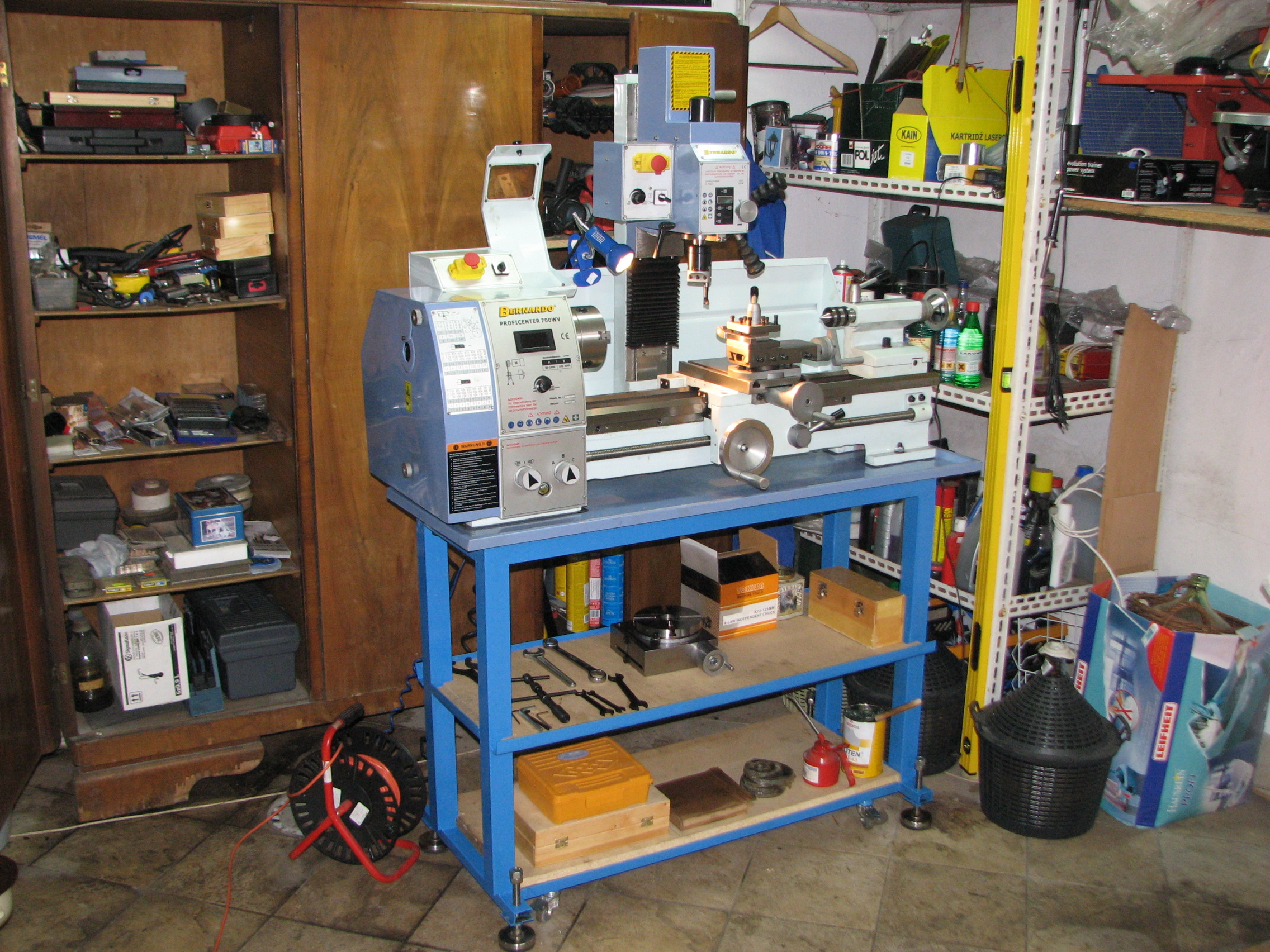

autor: RomanJ4
31 sie 2011, 15:33
Temat: Maktek 750x250,czyli "spasiony" Nutool. UPDATE
Odpowiedzi: 81
Odsłony: 55240
ja swój zrobiłem z profilu stalowego zamkniętego 40x40mm ObrazekObrazekObrazekObrazek jest wystarcząjąco sztywny do mojej dość ciężkiej maszynki.
Dobrze jest postawić maszynę nie bezpośrednio na stole czy płycie ale poprzez drewniane klocki z twardego drewna np dębowe, które z jednej strony podniosą nam tokarkę ułatwiając lepszy dostęp do wiórów w czasie sprzątania, z drugiej będą swoistym tłumikiem drgań przenoszonych na podstawę, a po trzecie zniwelują jakieś ewentualne niewielkie nierówności podstawy. Duże tokarki tez stawia się często na klockach.
Dobrze jest też pomyśleć o wannie na wióry która jednocześnie będzie nam zbierać ewentualne chłodziwo jeśli je zastosujemy podczas obróbki.
Wystarczy wyciąć z arkusza ocynkowanej blachy ≠ 0,3-0,5mm, a nawet można do mniejszych maszynek wykorzystać 2 duże blaszki do pieczenia ciasta zlutowane albo sklejone razem
(od żony albo mamy!Obrazek )
:grin: :grin:
jak i z czego zrobić pompkę do chłodziwa pisałem tu https://www.cnc.info.pl/topics80/budowa ... 456,20.htm (tam też wanna z blaszek :grin: )
