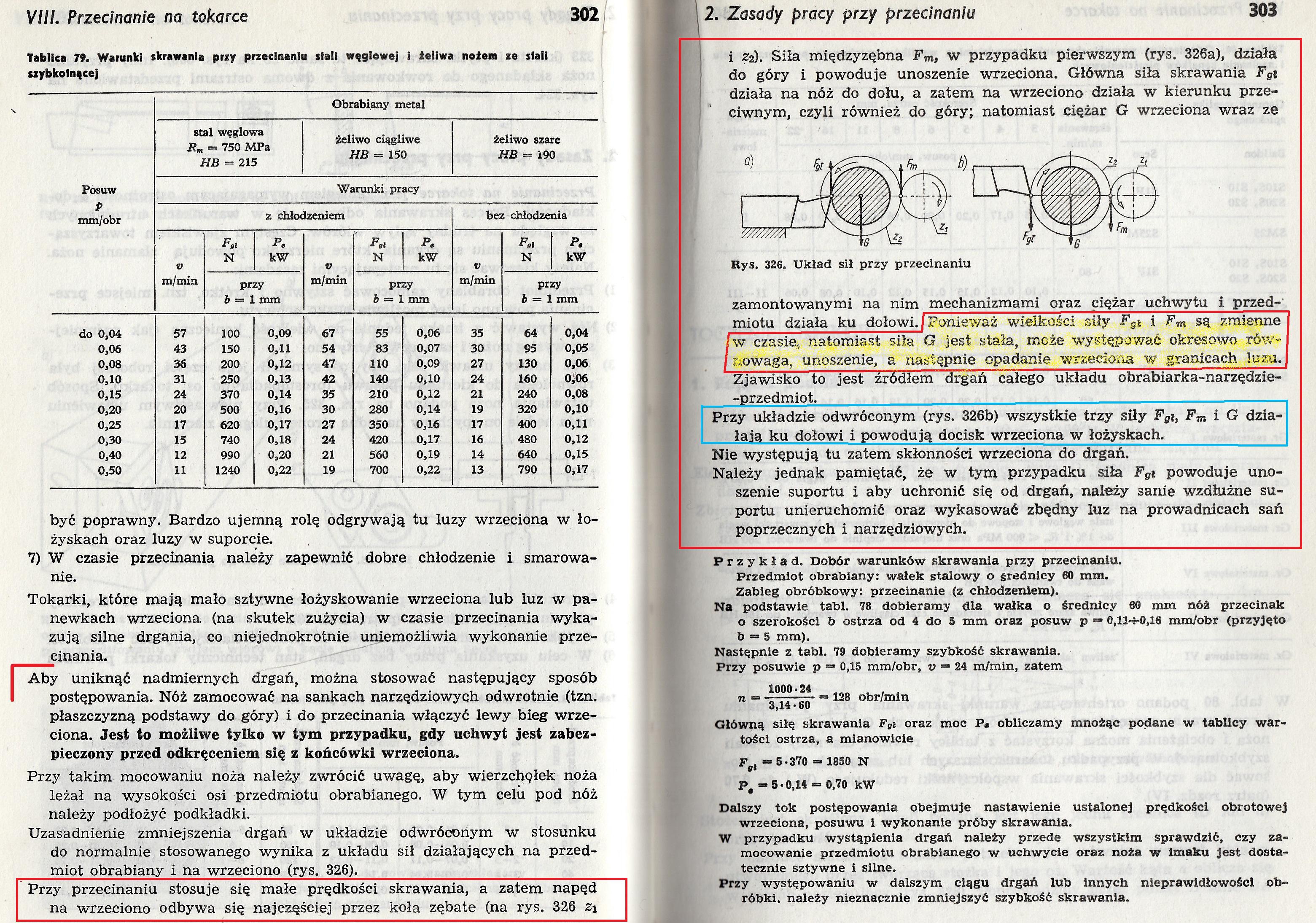

Wyjaśnienie koledzy jest proste, choć będzie dotyczyło nie wszystkich obrabiarek.Kilka razy już kombinowałem o co w tym patencie chodzi , i muszę się zapytać bo rozwikłać tej zagadki nie mogę, jaki jest powód/ okoliczność, że kolega potrzebuje przecinak do góry nogami a nie normalnie ?
Jak to opisano w zaznaczonym teście,
przy normalnym sposobie cięcia układ sił ma określone cechy wpływające negatywnie na proces cięcia:
"..wielkość siły Fgł i Fm są zmienne w czasie, natomiast siła G(o przeciwnym zwrocie) jest stała, więc może występować tam (okresowo) równowaga, unoszenie, a następnie opadanie wrzeciona w granicach luzu (łożyskowania)".
Do tego dochodzi jeszcze nie wspomniany tutaj wpływ luzu międzyzębnego miedzy kołem atakującym od przekładni wrzeciennika a odbiorczym na wrzecionie, także skutkujący "odskakiwaniem" materiału od noża (w ramach tego luzu). Choć tego nie generują tokarki z bezpośrednim napędem wrzeciona, ale że są to zazwyczaj maszyny hobbystyczno/amatorskie o małej masie, wpływ ten został niejako zastąpiony małą sztywnością zarówno konstrukcji obrabiarki jak i często narzędzia o mniejszym przekroju. Do tego wszystkiego należało by dodać stopień sztywności samego materiału.
A odwrócenie noża i skanalizowanie sił w jednym kierunku powoduje zneutralizowanie w dużym stopniu negatywnego ich wpływu na proces cięcia co przedstawiono w(zazn. na niebiesko) tekście. Ale nie wyklucza to niestety pozostałych negatywnych na proces cięcia czynników, z którymi trzeba się przy tym liczyć.
By nie utrudniać sobie czynności operatorskich stosowaniem jeszcze lewych obrotów, wystarczy zastosować cięcie z tylnego imaka, co się często stosuje.
