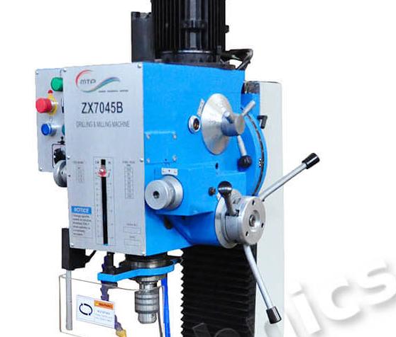

Ta?
https://metaltechnics.pl/sklep/wiertark ... 045b-45mm/
nie mam, ale ogladajac tylko ofertę można kilka wniosków wysnuć:
- na pewno plus to posuw do wiercenia i wgłębnego frezowania, choć przydałby się fabryczny posuw stołu (co prawda można założyć przystawkę),
- na pewno plus to mocniejszy silnik(1,5kW vs 1,1kW)
- obrotnicę(głowicy) też, z tego co widać na zdjęciu, wydaje się ma trochę większej średnicy niż w klasycznych 7045, czyli stabilniejszą.
vs
Natomiast co do samej skrzynki przekładniowej, to bez DTR-ki raczej trudno coś powiedzieć, a z dostępnych zdjęć mało co można wywnioskować, sądząc po jednym pokrętle to ma pewnie wybierak krzywkowy, albo wariator(
bezpośredni napęd z silnika.. ?
, choć przeczyła by temu
przekładnia zębata w kąpieli olejowej, https://metaltechnics.pl

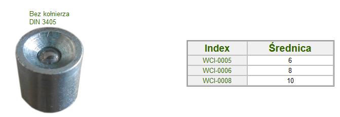

Można ew. się pokusić o zrobienie kanałów smarnych na wysokości wystających ponad zewnętrzne bieżnie koszyczków rolek samemu, byleby kalamitki nie wystawały nad powierzchnię tulei, np kalamiitki wbijane lub wkręcane (bez kołnierza) w wywiercony kanał, o ile grubość tulei w tym miejscu będzie dostateczna..
http://zosmet.pl/Smarowniczki.html
Obrazek Obrazek
Ale i bez tego przy właściwie napiętych łożyskach to smarowanie wystarczy na długo,
