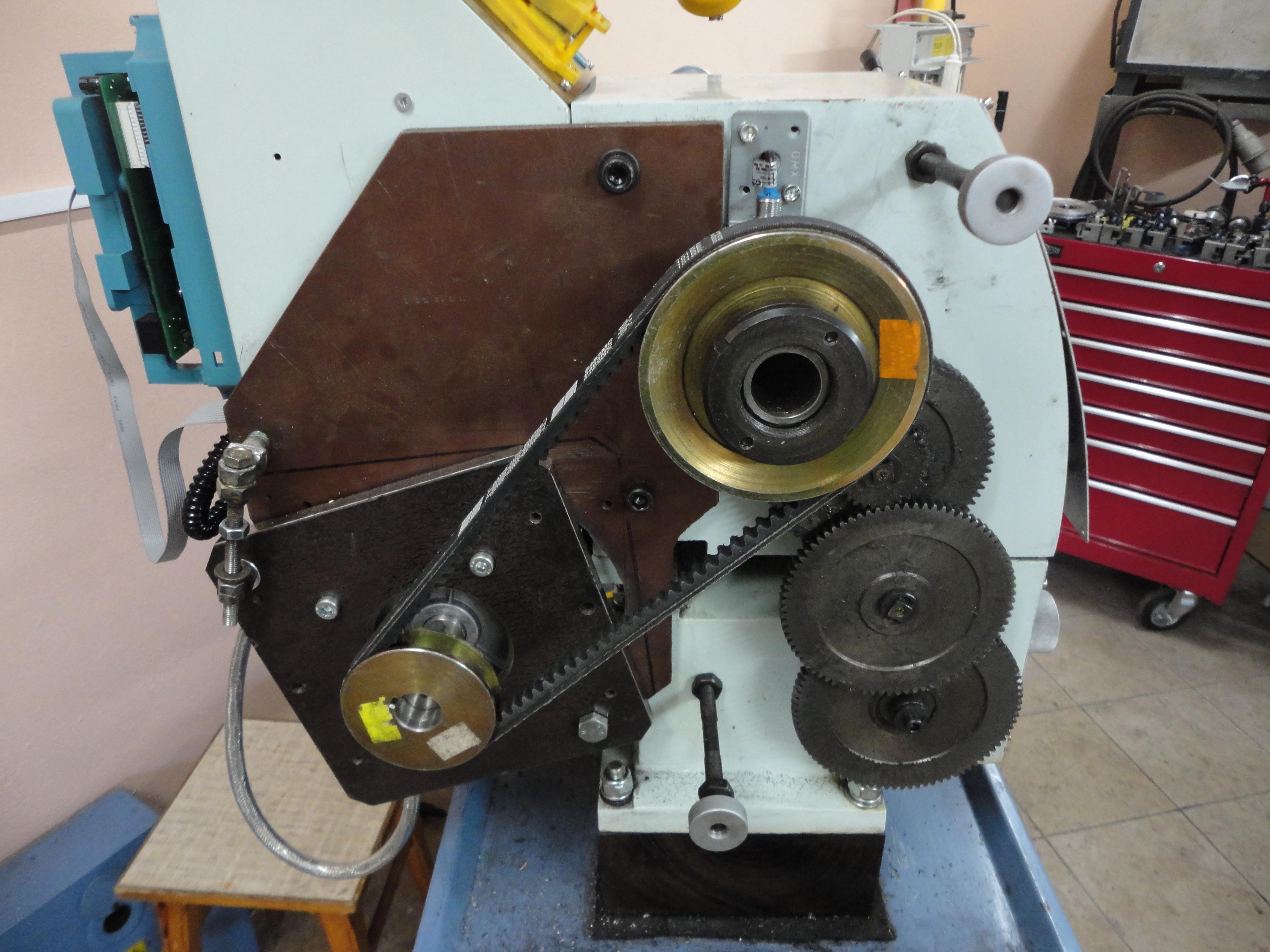

zrobił dziury w obudowie od gitary
Obudowa gitary jest dość wiotką konstrukcją z cienkiej blachy, sama nie ma wystarczająco mocnego mocowania by jeszcze utrzymać stabilnie ciężki silnik.
Radziłbym mocować na nodze łoża, np tak jak to zrobił jeden z naszych kolegów,
Obrazek Obrazek Obrazek
przeglad-generalny-czyli-nutool-w-negli ... 07-60.html
lub,
silniki-3-fazowe-do-nutoola-t10068-40.html
ewentualnie na poprzecznej obrotowej płycie (jak w moim przypadku),
oryginalne mocowanie silnika DC
mocowanie kołnierzowego silnika AC 3f
Obrazek Obrazek

Re: Wymiana silnika w tokarce Tytan 520
Wrzeciono wytrzyma, zęby w przekładni i gitarze też powinny (mam na myśli robocze obciążenie, nie kolizję z uchwytem), moment na najniższych obrotach na pewno byłby ogromny (a na tym najbardziej przy modyfikacji napędu zależy), ale z powodzeniem wystarczyłoby 1,1kW; no powiedzmy max.1,5kW..
2,2kW to bardziej do tokarek bez przekładni wrzecienniku, bo tam moment zależy w zasadzie tylko od mocy silnika (no, ewentualnie wielostopniowej przekładni pasowej).
