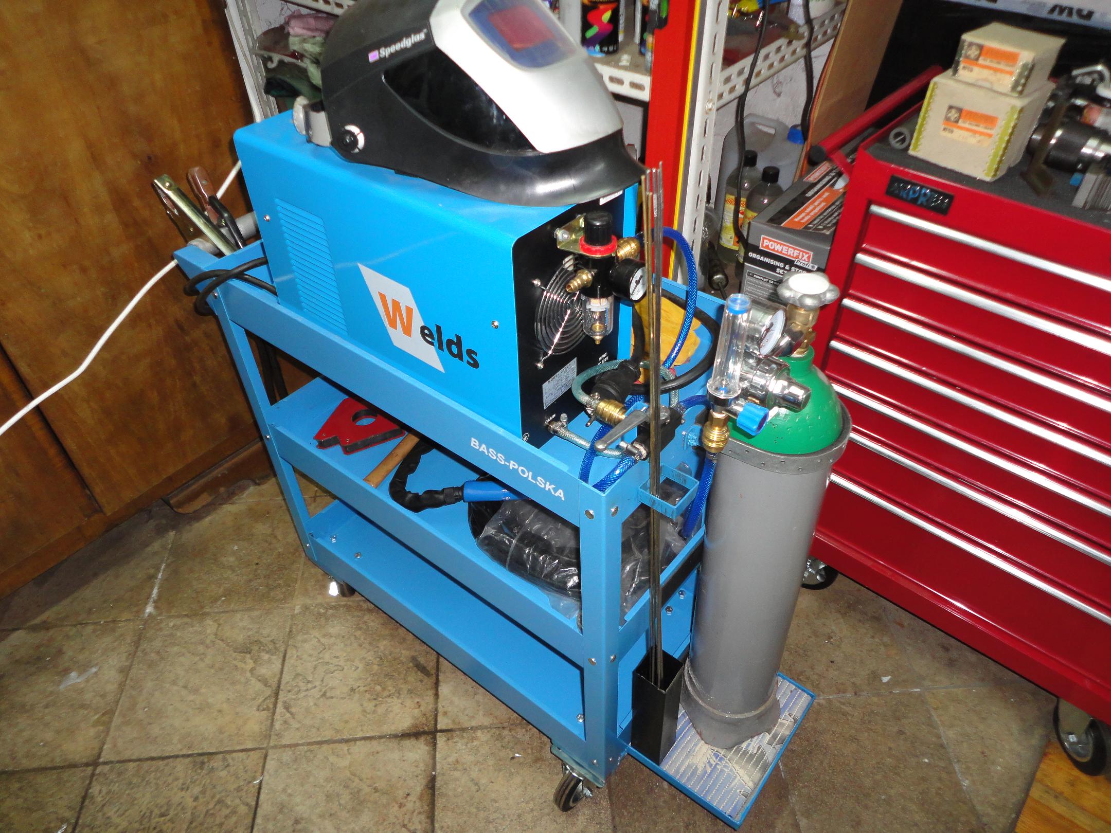

Jestem w spawaniu amatorem, co prawda miałem w szkole(warsztaty) przejście przez dział spawalni(jeszcze wirowe spawarki), spawać MMA, gazowo, też potrafię(samouk), TiG i plazma od ~8 lat kiedy kupiłem moje 3w1 czyli Ct520 DC bez odczytu amperażu, pulsu i takich tam teraźniejszych bajerów jak widać,Podkładałeś coś do odbierania ciepła na styku ? Czy w powietrzu ?
Z pulsem czy bez ? Nastawy ?
Dodawałeś materiał ? Jaka średnica drutu ?
Sczepy przy takiej blaszce na jakich nastawach robiłeś ?
Dobrze widzę że też nie uniknąłeś przepaleń ?
Przy tym prądzie to łuk ma chyba 1mm.

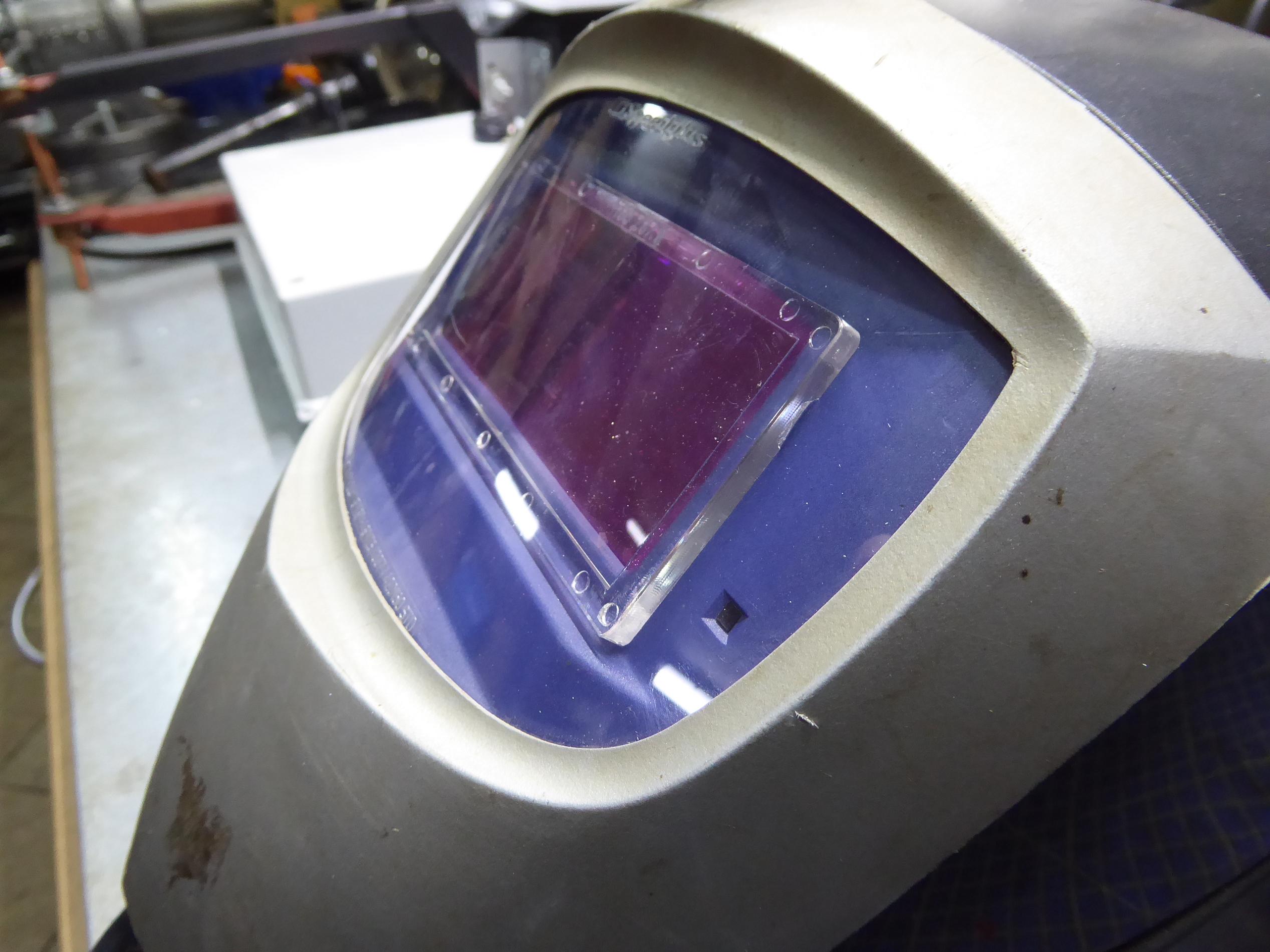

więc podana przeze mnie nastawa jest przybliżona, ale na pewno(o ile można ufać chińczykom) nie przekraczała ~35A, co widać zresztą na fotce. Spawałem więc stałym amperażem, elektroda 1,0 cerowana(czerwona), soczewka gazowa normalna, porcelanka nr 4. wypływ ok 5L/min (wg rotametru). Sczepy na tych samych nastawach(z drutem). Walcową rurę zwinąłem z paska blachy, część obwodu dekla wystawała ok 2-2,5mm poza rurę, i ten odcinek spawałem krótkimi impulsami gdzie blaszka topiła się w kroplę, i samoistnie spajała z pionową częścią walcową(spawałem narożnie "w powietrzu", w pozycji jak widać na zdjęciu, bez podkładki), ale w kilku miejscach niestety przy długo przytrzymałem łuk(albo za wolno przesuwałem i wypaliłem dziurki), musiałem dodać spoiwa(drut czarny, miedziowany, ø2,0mm) i rozprowadzić. Pozostałą część obwodu trochę sposobem- by nie wypalać dziur mimo małego amperażu i "cykania" w ten sposób, że dokładałem do miejsca drut, i to jego najpierw roztapiałem a kropla sama się rozlewała po blasze. I tak nie uchroniło mnie to przed kilkoma które musiałem zalać, ale jakoś zespawałem całość do kupy. Na domiar złego po sczepieniu okazało się, że gapa nie zauważyłem, że blacha jest cieniutko od spodu pocynkowana, dopiero jak się zaczął palić to zczaiłem, ale już było za późno by dokładnie zeszlifować więc brudy pozostały co potem też swoje robiło.
Pięknie to nie wyszło, ale i tak jestem zadowolony jak na moje skromne umiejętności...
Mam co prawda Jeta 200 AC/DC z pulsem, ale jeszcze nie przygotowanego do pracy. Na pewno lepiej by to wyszło...
A co do Twojego problemu z okularami, to możesz spróbować dać soczewki do przyłbicy (jeśli się da), u mnie tandem z okularami naprawdę dobrze działa, jak widać na zdjęciu udało się je wcisnąć między szkło ochronne a filtr. Ewentualnie można przyczepić taśmą...

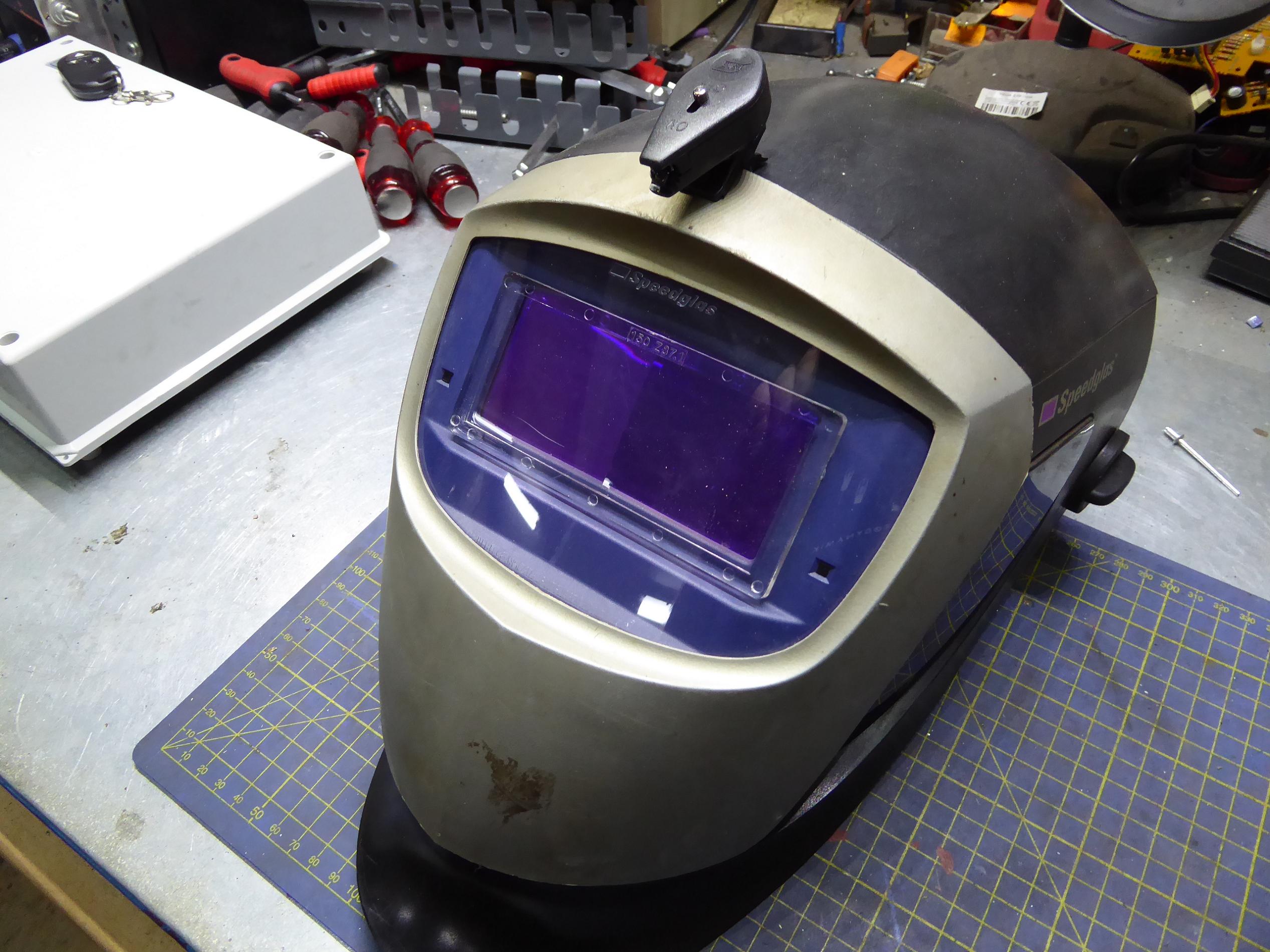

Dotarły do mnie soczewki x1,5 (x1,0 na razie nie dostałem), założyłem je zamiast x2,5 i mogę teraz nie zdejmować okularów jak zakładam maskę. Za to z maską widzę jeszcze lepiej niż w samych tylko okularach, a jak podniosę maskę to nie muszę zakładać okularów...

dokładnie, na Alle.. https://alle...pl/kategoria/oslona-twarzy-okulary-i-gogle-110256?string=SOCZEWKA%20POWI%C4%98KSZAJ%C4%84CA%20DO%20PRZY%C5%81BICY&bmatch=baseline-var-n-eyesa-bp-com-1-1-0619 można dostać niedrogie x 1,5; 2,0; 2,5; 3,0Te soczewki są ciekawe, ale rozumiem że to są szkła zakładane do maski ZAMIAST normalnych okularów korekcyjnych noszonych na nosie?
Ogniskową maja taką, że (przynajmniej moje x2,5) punkt masz ok. 50cm od maski, dla mnie do spawania TiG-iem pasuje, ale gdy uda mi się dostać 1-ki to spróbuję tandemu z normalnymi okularami..

Gdyby automaty były do d... to nie używano by ich w przemyśle, a tak jest (oczywiście z nadmuchem, i takimi tam bajerami...) Sam mam dość leciwego Speedglasa z filtrem 1/2/2/2,
spawam i MMA, i TiG (co prawda alu od niedawna), i tnę plazmą(50A), i jak na razie nie mogę na niego narzekać, choć są już o niebo lepsze, nawet kolorowe filtry(https://www.3mpolska.pl/3M/pl_PL/bezpie ... s-9100xxi/).
Fajnie, że mogłem sobie zamontować między filtrem a szybką soczewki powiększające
i mogę używać przyłbicy bez okularów, chociaż przyłbica pozwalała na ich noszenie w trakcie pracy...
