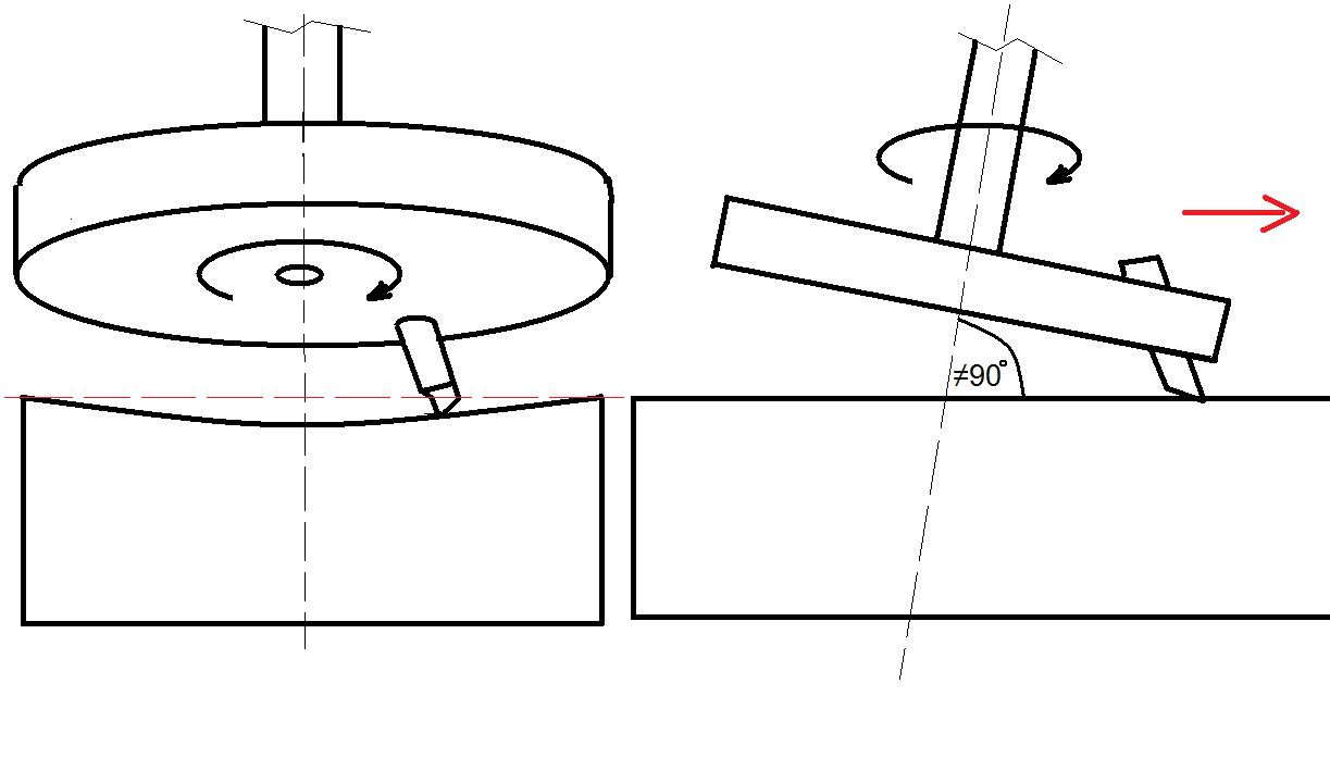

Powinno się frezować całą średnicą, chyba że maszyna wiotka to wtedy trzeba eksperymentować.
generalnie to nie do końca prawda ze względu na warunki skrawania(współ i przeciwbieżne) oraz kształt i kąt przystawienia płytki,
str. D22 i dalej,
http://warsztaty.zs1.bochnia.pl/wp-cont ... /MTG_D.pdf
chociaż przy planowaniu powierzchni, zwłaszcza węższych jak średnica głowicy to praktyczniejsze i częściej stosowane (str. D14)...
Trzeba tylko dokładnie wytramować oś wrzeciona(głowicę frezarki) do stołu,
chinskie-frezarki-i-ich-dokladnosci-t54442.html
planowanie-glowicy-na-frezarce-kilka-py ... 69-10.html
by głowica frezowa (zwłaszcza dużej średnicy) nie wybrała "łódki" zamiast płaskiej powierzchni
