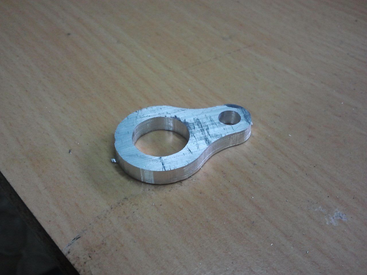

Na dzisiaj frezarka ma już za sobą bardzo dużo wyciętych elementów. Kilka dni temu pokusiłem się o próbę frezowania aluminium z bardzo dobrym jak dla mnie wynikiem :) Frezareczka gnie sie przy większych posuwach ale nie wycinam zarobkowo więc na tym mi nie zależy póki co. Być może w przyszłym roku uda mi się wyposażyć maszynkę w prowadnice na wałkach.
Dzisiaj wyciąłem pierwszy element na cnc z aluminium. Zagłębienie 0.5mm posuw ustawiony na 100, zwiększałem do 200. Maszynka wpada w duże wibracje jedynie przy wchodzeniu freza niżej. Poza tym całkiem dobrze sobie radzi :) Nie jest idealnie precyzyjna ale podstawowe elementy da się wyciąć :)

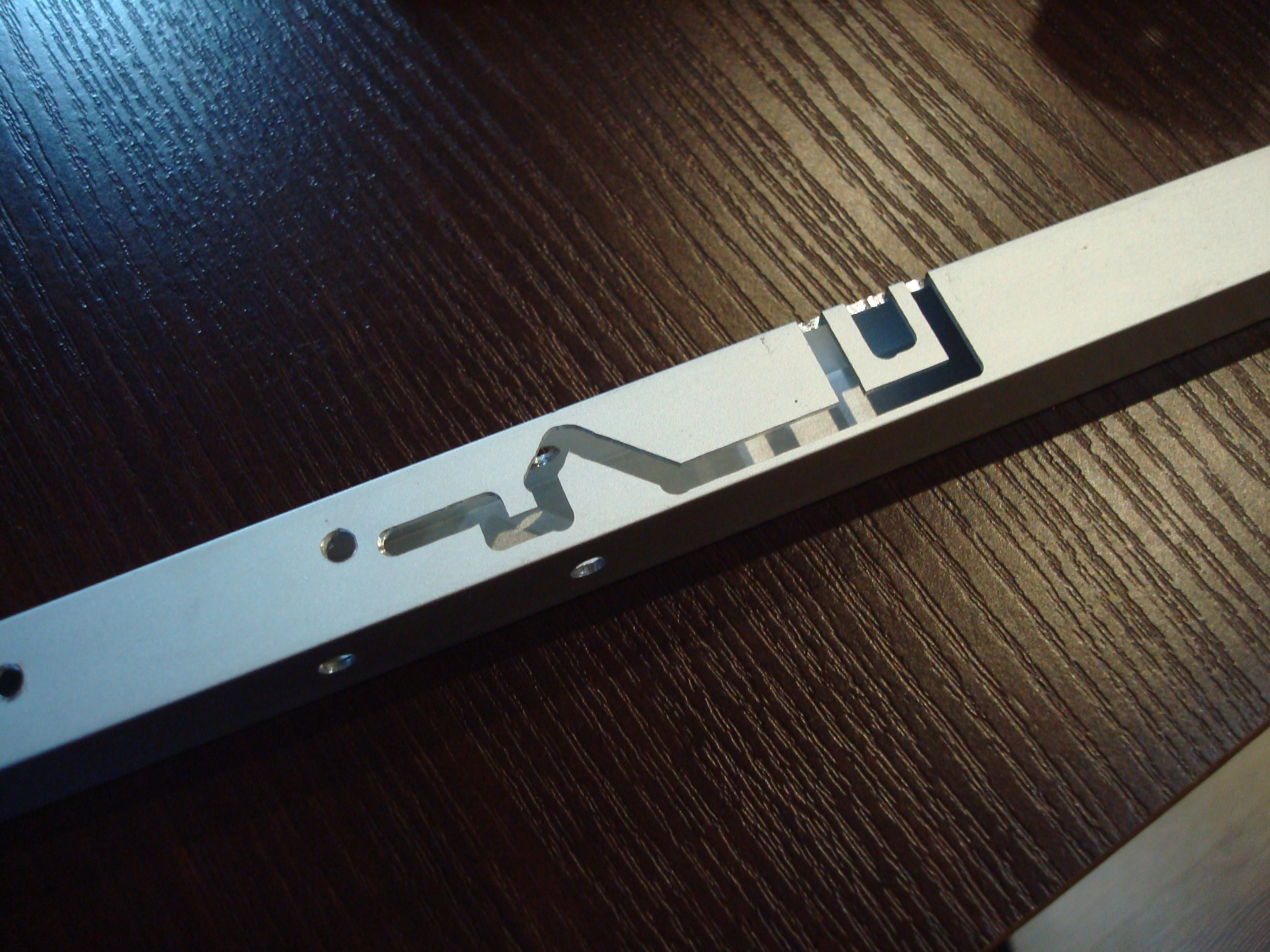

Dokładnie, sam wałek nie jest drogi. Już widzę niedokładność prowadnic które zastosowałem, niby jakieś setne mm ale przy robieniu małych napisów długopisem jest to widoczne. Teraz walczę z programami do obróbki tekstu itd... masakra :D
Coraz więcej wiem o sterowaniu. Skoki które zaobserwowałem wynikały z luźnego zamocowania pisaka. Jutro zamontuję minifrezarkę i zobaczymy czy coś wytnie :)
Nie wiem jeszcze tylko czy da się w programie dxf2gcode ustawić cięcie wewnętrzne i zewnętrzne bo przydało by się ale już idzie znacznie lepiej niż poprzednio :)
