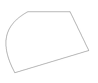

Cieszę się, że jednak coś tam dało radę zrobić.
Ten rysunek który podesłałem, był na szybko narysowany w Corelu.
Nie zwracałem w nim uwagi na nic, byle było kilka prostych pod różnymi kątami i łuk.
Co do AutoCAD-a, to oczywiście znacznie lepiej w nim rysować rzeczy które mają mieć konkretne wymiary, kąty, położenie względem innych obiektów itd. itp. bo w AutoCAD-zie po prostu jest więcej narzędzi do precyzyjnego rysowania.
Gotowy rysunek, najlepiej eksportować to do formatu DXF (wersja AutoCAD 2000) bo to najbardziej uniwersalny format i zdecydowana większość CAM-ów przyjmuje takie rysunki bez "pyskowania" .
Pamiętaj jednak, żeby (jeśli to możliwie) unikać rysowania przy pomocy splajnów bo nie każdy CAM to lubi, a ponadto ciężko to zwymiarować i w ogóle CAD niezbyt się nadaje do splajnów.
Jak już wszystko będzie narysowane W CAD-zie, to import do Artcama, tam ewentualne drobne korekty, a dalej już wiesz co robić.

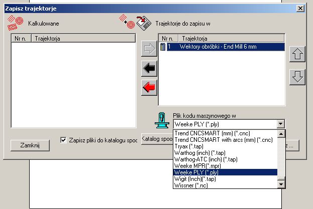

No więc jest tak:
Przy przeróbce sugerowałem się składnią którą widziałem w Twoim "kwadracie" i dlatego taki a nie inny zapis.
Gdybym wiedział, że zapis którego oczekujesz ma wyglądać tak ( X530Y30*X466Y33*X393Y48*X324Y74*[itd.] ), to od razu bym to tak zapisał, więc poniższa (nazwijmy to) instrukcja dotyczyć będzie już (mama nadzieję) właściwego postępowania.
Teraz najważniejsze, czyli jak to robię:
Otóż korzystam z programu (CAM-a) o nazwie Artcam.
Tam rysuję lub importuję wektory, wybieram obróbkę wzdłuż wektora, przypisuję dowolne narzędzie (bo i tak nie ma to znaczenia przy tego typu obróbce) ustawiam dowolną głębokość cięcia/frezowania (bo i tak nie ma to znaczenia przy tego typu obróbce) i jako postprocesor, wybieram "WeekePLY".
Jest to postprocesor do maszyn koncernu Homag które służą przede wszystkim do obróbki drewna.
