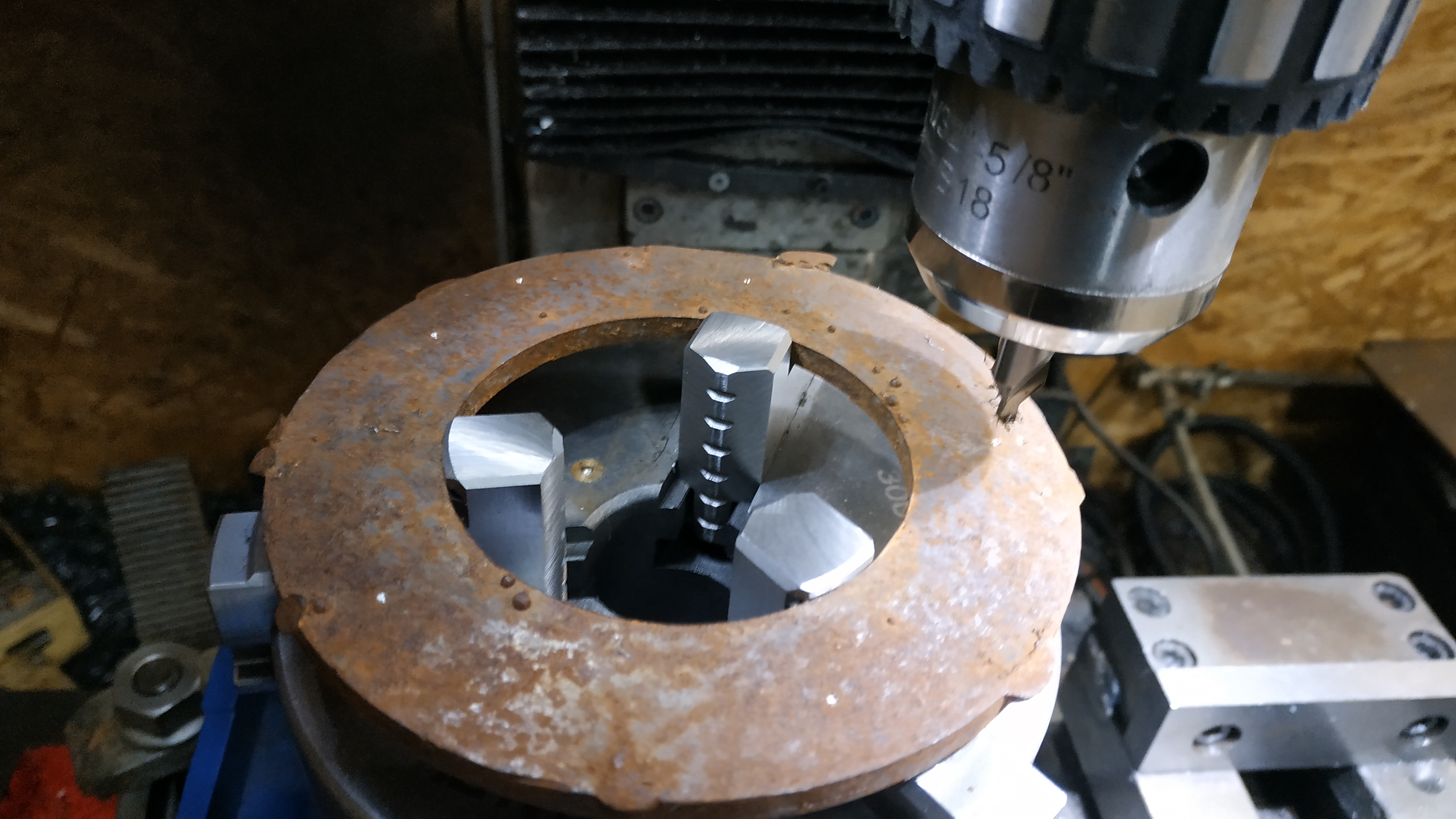

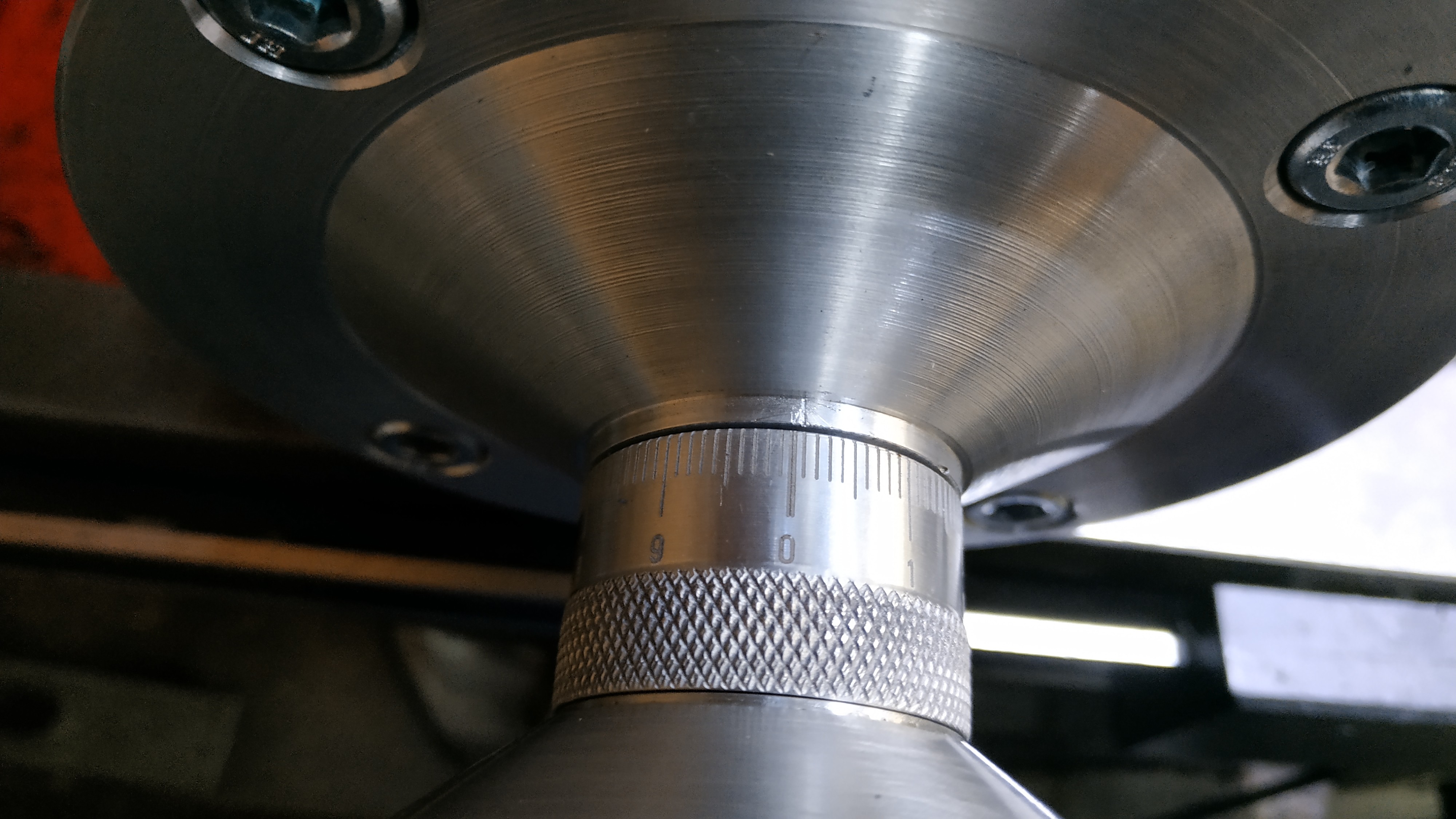

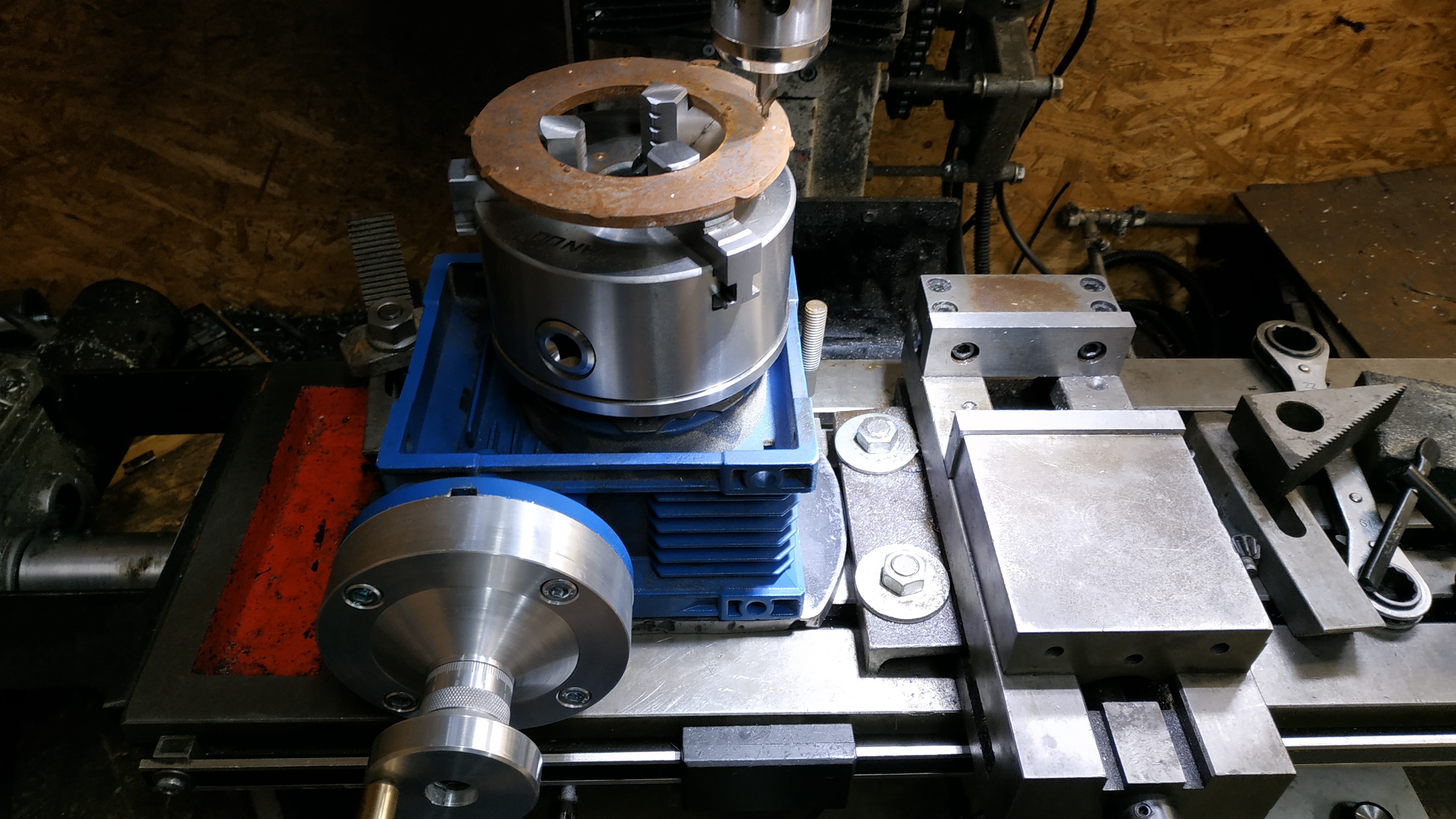

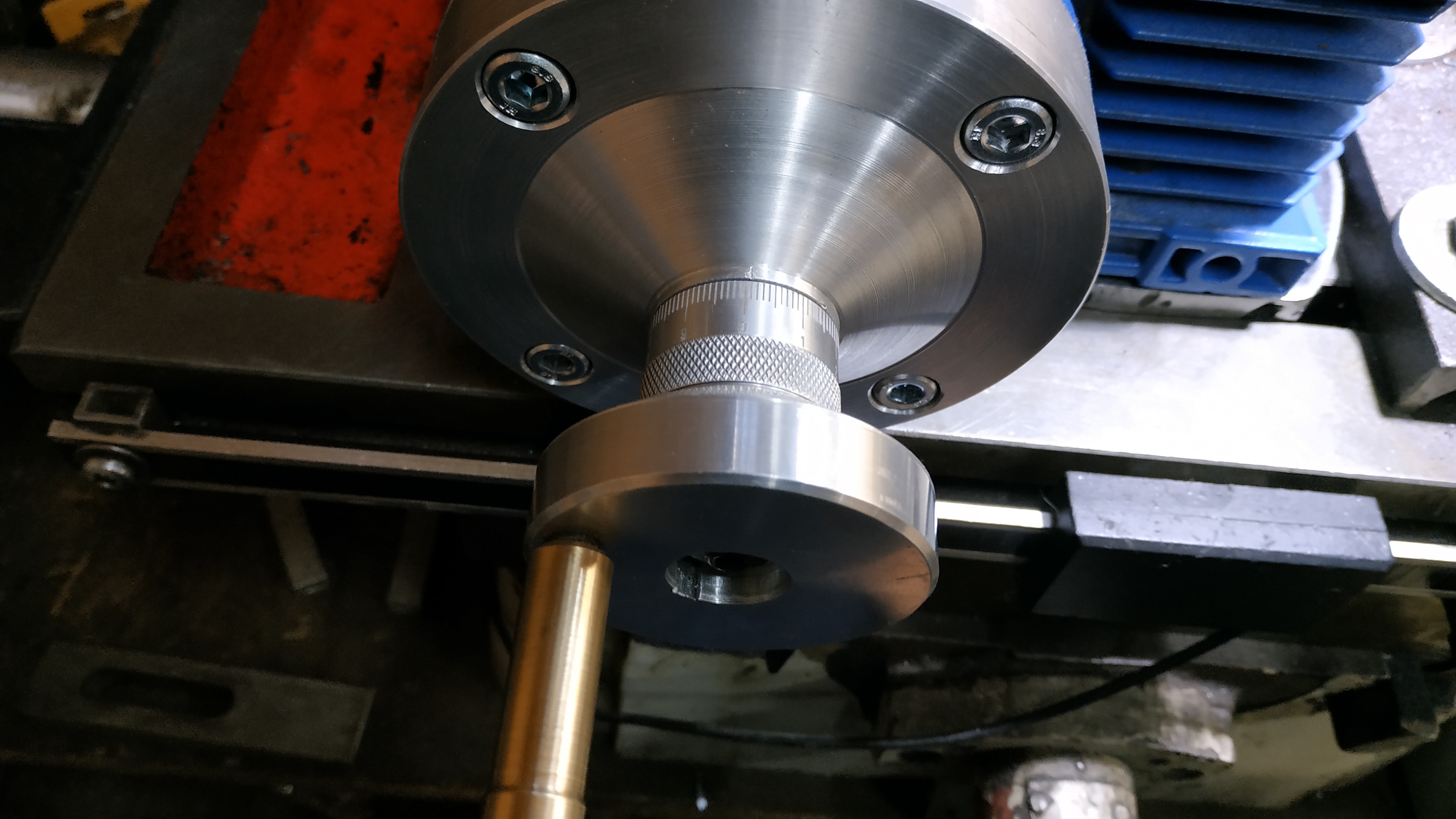

I gotowe.
Skala to grawer, na moje potrzeby starczy.

Czekaj bo jeszcze nie rozumie.
Czyli: 20*30:3 = 200/30= 6 pełnych obrotów i 20 otworków na tarczce.
o te 20 pytam.

ok impuls tak to powinno być zrobione, prosze wytłumacz mi skąd się jeszcze wzięło 20 otworków na tarczce jak to policzyłeś?, czy tyle sie dodaje ile przekładnia redukuje? ale moje obliczenia są poprawne?

Witajcie, chce zrobić prostą podzielnice, a raczej stół obrotowy z podziałem, mam przekładnie ślimakową 1:20 i wymyśliłem taki prosty podział poprawcie mnie jeśli źle kombinuje.
Na tym prostym urządzeniu będę robił podział na 3,4,5,6,8,10
Na korbę chce dać podziałkę z taśmy mierniczej skala 1-10 cm owinę w koło, oczywiście średnica taka by taśma miernicza była pełna skala czyli plus minus 31.83 – grubość taśmy 2x, i ja to liczę w ten sposób.
Skoro 20 obrotów korby to pełen obrót (uchwytu) to jak np. chce podział na 3 to 20:3=6,6
Czyli obracam korbę o 6 pełnych obrotów i na skali do 6, wiercę otwór w elemencie, zeruje podziałkę i znowu, obracam korbę o 6 pełnych obrotów i na skali do 6, wiercę otwór w elemencie, zeruje podziałkę i znowu, obracam korbę o 6 pełnych obrotów i na skali do 6, wiercę otwór w elemencie, zeruje podziałkę i jeszcze raz obracając o 6 obrotów i do 6 powinien być w miejscu którym zaczynałem?
Kolejny przykład
chce podział na 5, 20:5=4, czyli obracam o 4 pełne obroty korbę i wiercę i tak 4x.
czy ja dobrze to rozumuje?
