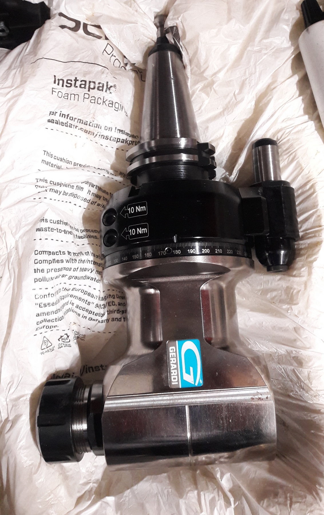

gdzie mozna taką głowicę kupić?
jak można zmienić obrót o np 90 stopni? mozna to automatycznie czy trzeba ręcznie?
Mozesz sprecyzowac pytanie?
"Zmienic obrot o 90 ° "
tak, chodzi mi że wiercisz w osi x a później chcesz w osi y, jak sie odbywa obrót, czy to sie robi ręcznie?
Robi się to ręcznie.

Nie wiem jak u Ciebie wygląda standard , ale ja to robię tak :
1. głowica kątowa odległość od czola wrzeciona do osi obrotu narzędzia tej głowicy wpisuje w offset narzedzia w tabeli H
2.zakładam (np.) wiertło , robię dojazd w osi (np.) X do czoła detalu i klikam na bazie G54 w X PART ZERO SET
Potem tylko uważać w jakiej płaszczyźnie się programuje.
