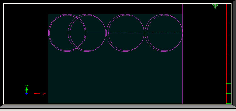

kamar pisze:
wieslawbarek pisze: No i tu jeszcze uwaga do szanownych kolegów Wzór i Kamar prawie to samo to nie to samo niby ISO ale trochę się różnią :wink:
Może i nie to samo ale jakoś nie powtórzyłeś walenia w stół :)
..... widocznie szkoda forumowiczowi wieslawbarek frezów. :neutral:
Mariusz.

ezbig pisze:
kamar pisze:
A to co ?
:) to taka pozostałość po CIMCO Edit i moich eksperymentach. Dzięki tej setce widziałem w symulacji odcięte krążki. ...
..... a na maszynie zobaczysz połamanego freza. :wink:
Przy wierceniu zalecam powrót do Z początkowego po cyklu wielokrotnym:
G00 Z25.
G98 G81 ...... R2.5 F40.
G80
Mariusz.

ezbig pisze:...
[ Dodano: 2012-09-01, 17:54 ]
WZÓR twój program działa tak:
To jest powielone jeszcze 4 razy, tylko w mach-u po przejściu całego programu znika ślad z cykli G10. Powielanie jest ok, coś tam tylko współrzędne się rozjechały.
Dziękuję za sprawdzenie.
..... teraz powinno być już dobrze(?)

ezbig pisze:...
[ Dodano: 2012-08-30, 15:09 ]
Poprawiłem kod, teraz działa i w Mach-u prawidłowo. Nie widziałem, że G02/03 działa na raz tylko w najnowszych starowaniach. Podzieliłem okrąg na 4 ćwiartki jak radził bartuss1 w innym wątku (https://www.cnc.info.pl/topics44/jak-za ... vt5466.htm) i teraz jest ok i w mach-u i w cimco. Pewnie to jest lepsze, bo tym sposobem można zrobić automatyczną korektę średnicy freza, a z jednym G02/03 na okrąg to nie wyjdzie. Banały, ale ja się dopiero uczę.
Hmm .... teraz rozumiem skąd te nieporozumienie. :razz:
Często , gęsto wysyłam swoje programy kolegom na plotery i nie słyszałem aby mieli problemy w uruchomieniu ich w Mach-u.
p.s.
w załączniku program z Twojego rysunku.
..... nie programowałem otworów ø2.0 , gdyż nie wiem czy Mach czyta cykle wiertarskie (G81) .
Mariusz.

ezbig pisze: ... Ja pytam użytkowników. Nie wiem co robi komenda M97, ale logicznie rozumując domyśliłem się, że wywołujesz tam podprogram, który zaczyna się od N1. Dlatego podmieniłem M97 na M98, a N1 na O1 i poszło jak u ciebie. Tak w związku z tym to jestem ciekaw, czym się różni komenda M97 od M98, bo chyba jest jakaś tego przyczyna, że ma inny numer.
... wystarczy tylko instrukcję przeczytać;
M97 Local Sub-Program Call
Ten kod jest używany do wywoływania wzorcowanego przez numer wiersza (N) w tym samym programie.
Wymagany jest kod, który musi pasować do numeru wiersza w tym samym programie. Jest to przydatne dla prostych podprogramów standardowych w programie; nie jest wymagany oddzielny program. Podprogram standardowy musi kończyć się M99.
Kod Lnn w bloku M97 powtórzy wywołanie podprogramu standardowego nn razy.
M98 Sub Program Call
Ten kod jest używany do wywołania podprogramu standardowego, format to M98 Pnnnn (Pnnnn to numer wywoływanego programu).
Podprogram musi znajdować się na liście programów i zawierać M99, aby powrócić do programu głównego.
Do wiersza zawierającego M98 można wprowadzić zliczanie Lnn, co spowoduje wywołanie podprogramu standardowego nn razy przed przejściem do następnego bloku.
p.s.
OK - rysunkowi przyjrzę się jutro ..... jak ochłonę. :mrgreen:
Mariusz.
