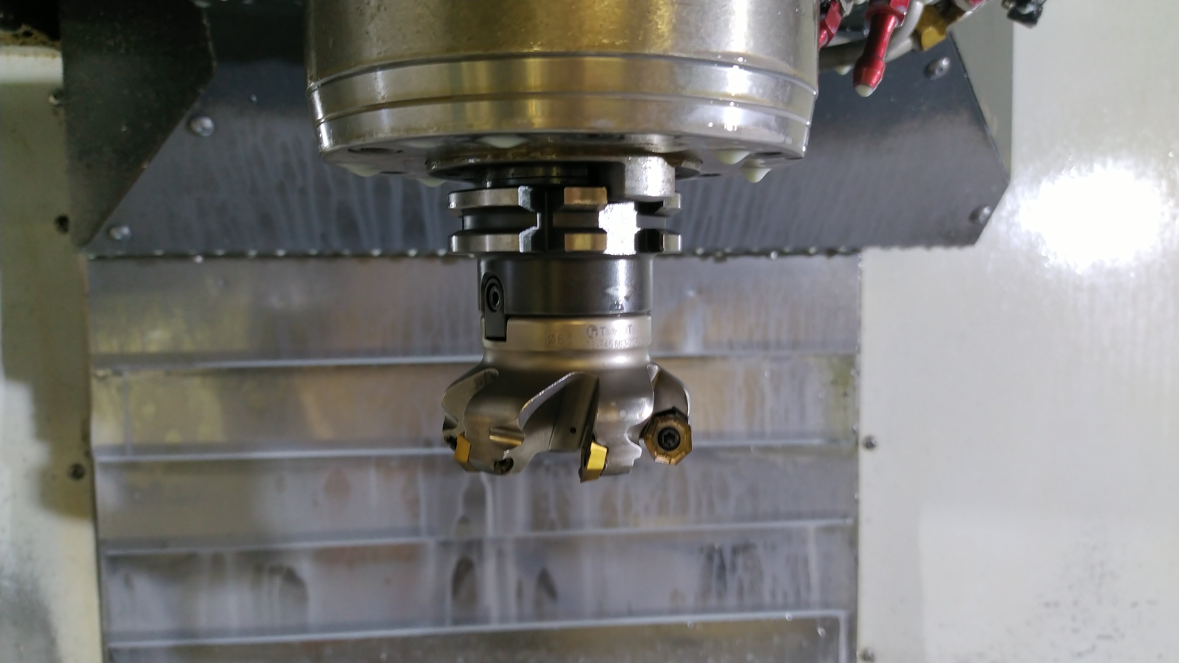

Z mojego skromnego doświadczenia mogę stwierdzić, że plytki z dużą ilością krawędzi nie koniecznie są lepsze- tylko w warunkach stabilnej pracy w dużej serii. Jak masz krótkie serie, z różnymi materiałami i geometriami, to lepiej mieć mniej krawedzi, ale tańsze plytki, bo je będziesz zmieniał dopasowując się do materiału, i dostępne narzędzia, żeby dopasować się do geometrii.
W przypadku tej głowicy płytki są uniwersalne .
Biorą kwasa , hardox'a , stal czarną .... , trzeba tylko odpowiednio trafić z obrotami , posuwem i głębokością skrawania .
I nie koniecznie zawsze lać na nie wodę.
