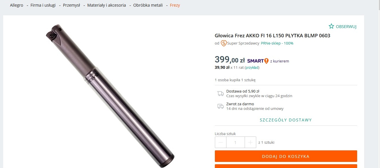

autor: WZÓR
30 kwie 2020, 19:55
Forum: Narzędzia - frezy, noże, gwintowniki etc
Temat: Narzędzia do obróbki zgrubnej stali
Odpowiedzi: 51
Odsłony: 9406
Re: Narzędzia do obróbki zgrubnej stali
luki158 pisze: ↑
30 kwie 2020, 17:31
Używał ktoś z was głowicy Tungaloy EXN03R025M25.0-04 do tego płytki LNMU0303ZER-MJ AH3035 dostałem ofertę na taką głowice i się nad nią zastanawiam. Wezmę ją najpierw na testy ale chciałbym poznać wasze doświadczenia jeśli ktoś je ma.
W jakiej cenie są płytki i czy jest opcja na tańsze zamienniki ?
Mariusz.

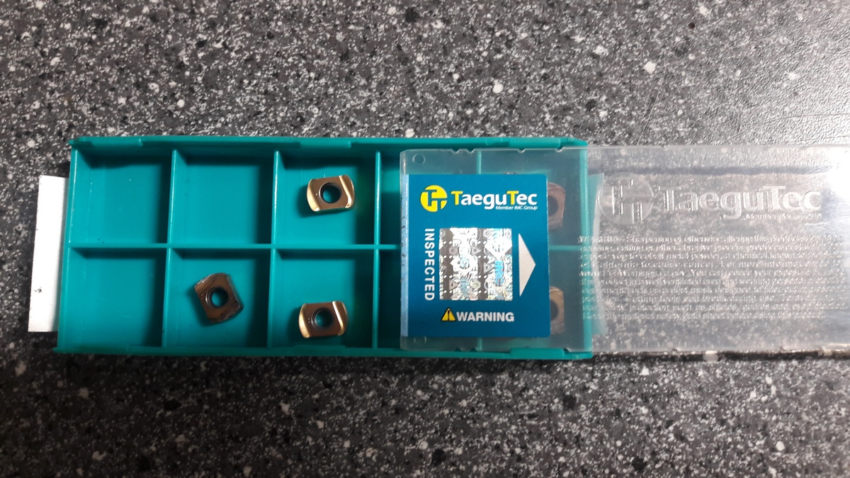

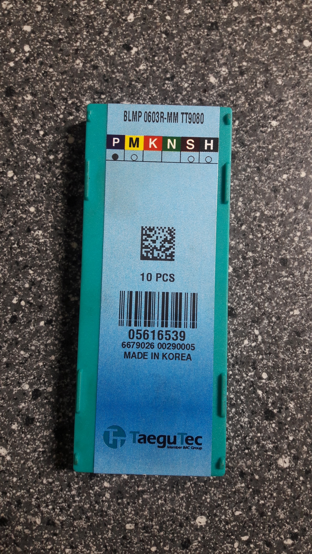

autor: WZÓR
20 mar 2020, 18:41
Odpowiedzi: 51
Odsłony: 9406
Pneumokok pisze: ↑
20 mar 2020, 18:24
Kolego @WZÓR
Ile ostrzy ma na płytka? 4 czy 2? Bo ciężko mi zobaczyć.
http://www.imc-companies.com/taegutec/t ... pageType=3
Mariusz.

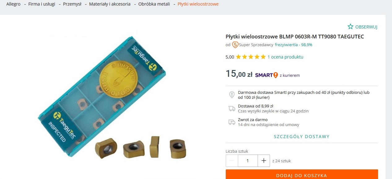

autor: WZÓR
20 mar 2020, 12:07
Odpowiedzi: 51
Odsłony: 9406
Majster70 pisze: ↑
20 mar 2020, 10:12
WZÓR pisze:Sprawdzałeś w necie za ile można kupić płytki do mojej głowicy ?
Przyznam się, że nie. Zakładałem, że w oficjalnych źródłach 50-60 zł lub więcej.
Oryginały , u przedstawiciela handlowego kupicie za 33zł. netto
Mam jeszcze w posiadaniu głowicę na te same płytki , ale mniejszego kalibru - ⌀ 16.0
alternatywą jest podróba.
Też zdatna do użytku ..... , ale krócej.
Potencjalnym nabywcom przy wyborze głowicy o średnicy w granicach ø 32. sugeruję wersję nasadzaną na trzpień ⌀ 40.
Jest bardziej stabilna , nie wpada w drgania ... , przynajmniej na Haas.
https://www.imc-companies.com/taegutec/ ... 1&GFSTYP=M

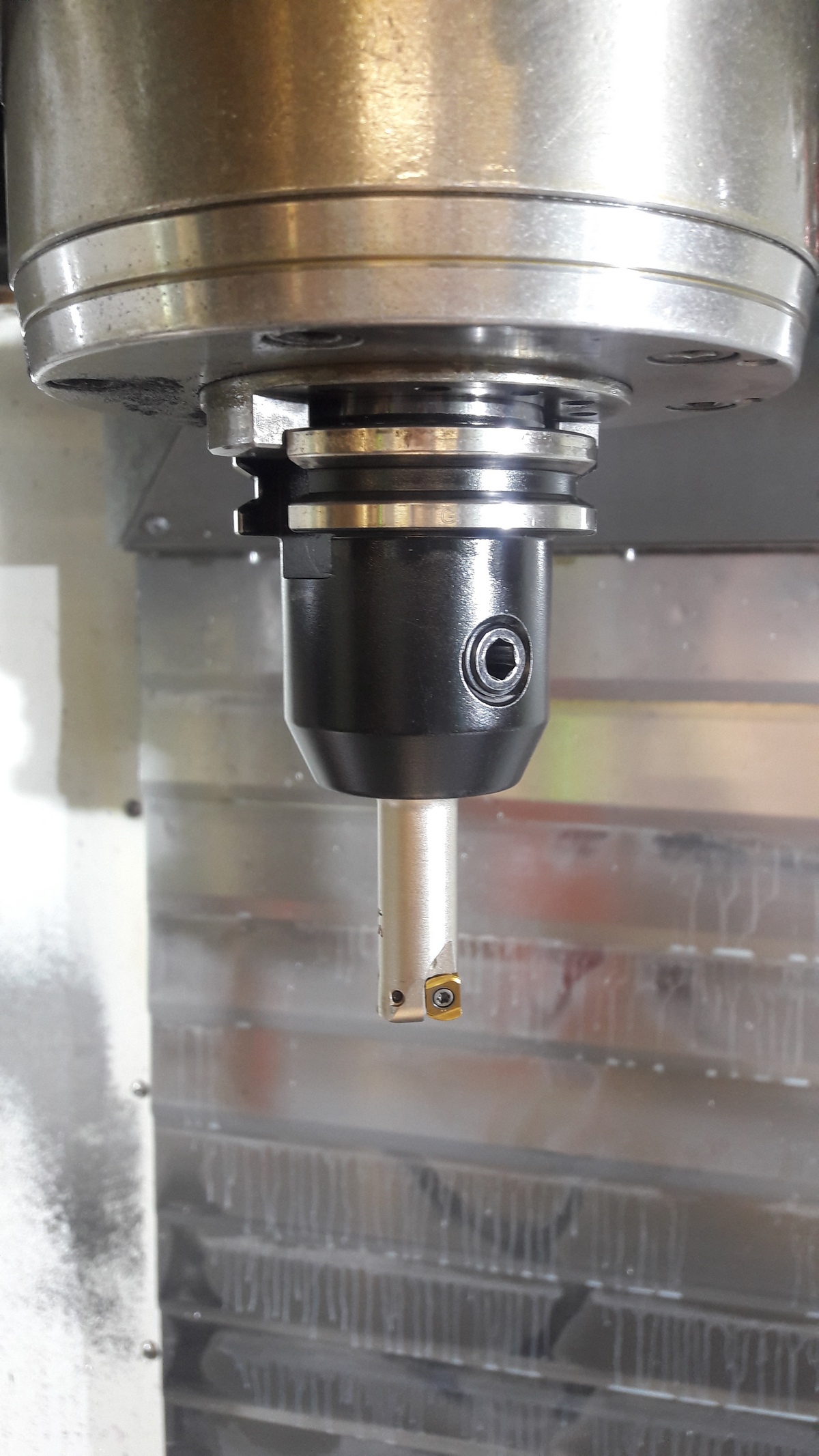

autor: WZÓR
19 mar 2020, 08:54
Odpowiedzi: 51
Odsłony: 9406
dorianmas pisze: ↑
18 mar 2020, 08:42
Jak orać , to tylko tym.
..... , głowica high feed TaeguTec
Mariusz.
Tak z ciekawości ile tym orasz na raz i przy jakich parametrach?
Obroty 2200- 2400 , posuw 6000-10000 , ap 0.6-0.8
Zależy od materiału , strategii , itp.
Majster70 pisze: ↑
19 mar 2020, 07:38
..... No i cena, tak głowicy jak i płytek do wysokich posuwów jest dużo wyższa niż starych, "konwencjonalnych" leżaków magazynowych.
Mariusz.
