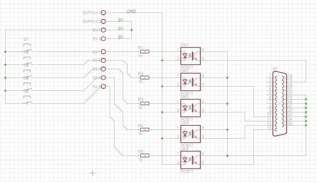

A ssk-mb01 ma optoizolacje? bo takiej właśnie będe używał???
[ Dodano: 2017-03-18, 00:25 ]
A zrobiłem coś takiego jak kolega atom doradził. Bedzie to działać?

Czyli najprościej będzie zrobić coś takiego:

Super dzięki. Mam zasilacz komputerowy w pudle więc mogę 5V z niego wziąć.

Ma kolega dojście do jakiegoś schematu co bym mógł użyc?

CNC wjęcej wejść ??
Buduję małą frezarkę do płytek PCB i chciałem dołożyc dodakowe przyciski na panelu do resetu, startu/stopu wrzeciona, zera Z i przesuwu po osiach. Z tego co się orientuję to z jednego LPT moge użyć tylko 5 wejść na płycie głównej więc zamierzam zamątować dodakową kartę LPT na PCI. Poszukuje jakiegoś schematu płytki żeby podpiąć do tego LPT żeby miał 5 wejść które mógłbym wykorzystać w mach3. Jak do tej pory znalazłem cos takiego: http://www.geocities.ws/xxxtoytech/parallel.html Co koledzy o tym sądzą, będzie to działać?
Może macie jakieś inne pomysłyna płytke (tak naprawdę wejść mi nie potrzeba tylko wejścia)
